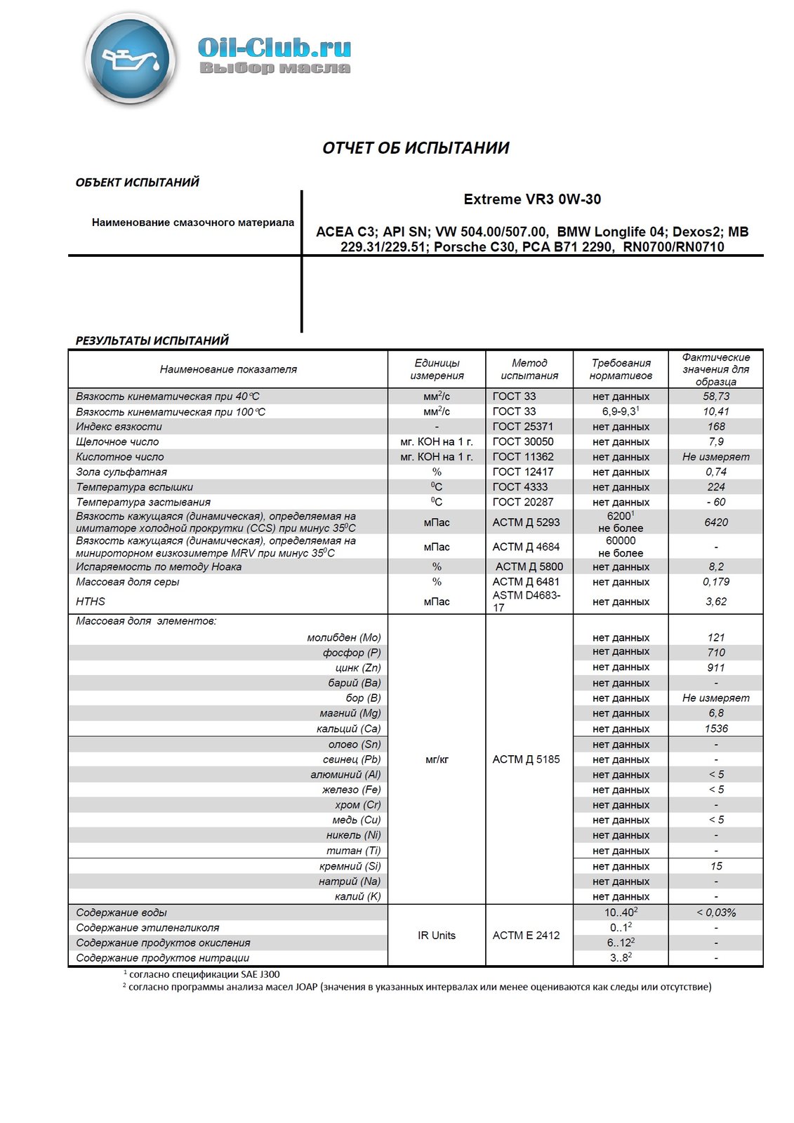

Extreme VR3 0W-30 свежее (тестовый образец) за анализ спасибо официальному представителю Extreme Russia.
Состав базового масла: PAO 64% и ESTER 15 %
Масло заявлено как: ACEA C3; API SN; VW 504.00/507.00,  BMW Longlife 04; Dexos2; MB 229.31/229.51/229.52; Porsche C30, PCA B71 2290,  RN0700/RN0710

1 час назад, Finik сказал:
Цитата:
Роль фосфора и серы несколько различается: фосфор сильнее выравнивает поверхность и уменьшает износ, а сера уменьшает трение и усиливает разделяющее свойство хлора. В присутствии обоих этих элементов, масло смазывает хорошо как при большой нагрузке, так и при большой скорости скольжения.
Отсюда: http://www.tqm.by/index.php/spravochnik-o-maslakh/prisadki/uluchshayushchie-smazyvanie
Очень много подобного материала, взял первый попавшийся.
Полагаю, не нужно слишком "обезжиривать" масло. Если будет 800, уложимся в нормы. Ну 815 тоже не сильно испортят картину.
Tods Молибден не лучше!?
3 часа назад, Finik сказал:
Эстеры+молибден намного больше снижают трение, моё мнение - фосфор оставить как есть.
1 час назад, Dumus сказал:
Вернее, эстеры+молибден снижают трение. Так более корректно. Снижение фосфора продиктовано исключительно соображениями экологии. Данное масло покупают все же не для совсем медленной езды. Полагаю, остаться в пределах 800 ppm будет разумным компромиссом.

25.03.2019 в 12:47, Bonker сказал:
Итак!
1. Решаем вопрос с CCS. Кстати, вот у этого продукта он тоже не очень низкий.
2. Все-таки попрошу вязкость при 100 С поднять до 11,5-12
3. Молибдена точно будет не меньше 200 ppm
Еще что-то нужно изменить?
Да не зачем вязкость задирать, HTHS 3.2-3.5 за глаза большинству двс.
Впечатляющий VOA!
За этим маслом я занимаю очередь!
