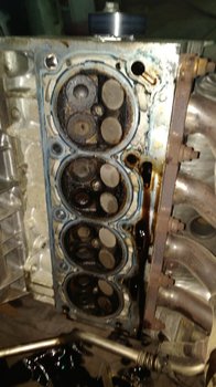

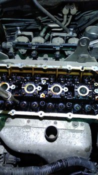

Sokolay 0 Опубликовано: 21 марта 2019 Поделиться Опубликовано: 21 марта 2019 Машина: skoda fabia mk1 Двигатель : AUB 100 л.с. 16v Пробег 35000-87000 Mobil Super 10w-40 Пробег 87000-96000 Castrol 10w-40 Пробег 96000-101000( переборка двигателя) Liqui Moly High Tech 5w-40. После переборки двигателя залито масло Liqui moly Top Tec 5w-30 Ссылка на сообщение
Mufich 1 851 Опубликовано: 21 марта 2019 Поделиться Опубликовано: 21 марта 2019 2 минуты назад, Sokolay сказал: Пробег 35000-87000 Mobil Super 10w-40 Интервал замены? Ссылка на сообщение
Sokolay 0 Опубликовано: 21 марта 2019 Автор Поделиться Опубликовано: 21 марта 2019 TDream я приобрёл авто на пробеге 64 т.км. . Предыдущий владелец утверждает про замену каждые 8000-10000 тысяч. Ссылка на сообщение
Sokolay 0 Опубликовано: 21 марта 2019 Автор Поделиться Опубликовано: 21 марта 2019 TDream у меня была замена каждые 7000-8000 пробега. Эксплуатация город Москва, пробки. Ссылка на сообщение
Mufich 1 851 Опубликовано: 21 марта 2019 Поделиться Опубликовано: 21 марта 2019 4 минуты назад, Sokolay сказал: утверждает про замену каждые 8000-10000 тысяч. СомнительноИли палёнка... Ссылка на сообщение
Sokolay 0 Опубликовано: 21 марта 2019 Автор Поделиться Опубликовано: 21 марта 2019 TDream двигатель сам по себе подвержен перегревам, с самого начала лили неподходящее масло и некачественный бензин. Вот и результат. Ссылка на сообщение
NAK 1 556 Опубликовано: 21 марта 2019 Поделиться Опубликовано: 21 марта 2019 3 часа назад, TDream сказал: СомнительноИли палёнка... Скорее перепробеги, в Мск средняя скорость 20-25 км/ч. Никакое масло столько не выдержит. Ссылка на сообщение
KotKamelot 2 112 Опубликовано: 22 марта 2019 Поделиться Опубликовано: 22 марта 2019 Причина переборки? был масложор? по фото маслосъёмное кольцо как будто не забито. Ну и таки да, для полусинтетических масел в условиях пробок Мск - 5 тыс км замена это край. Ссылка на сообщение
LoneWolf_SPb 144 Опубликовано: 22 марта 2019 Поделиться Опубликовано: 22 марта 2019 18 часов назад, TDream сказал: Интервал замены? Судя по виду, это и есть интервалы замены: 18 часов назад, Sokolay сказал: Пробег 35000-87000 Mobil Super 10w-40 Пробег 87000-96000 Castrol 10w-40 Ссылка на сообщение
Новосиб 1 494 Опубликовано: 23 марта 2019 Поделиться Опубликовано: 23 марта 2019 В 21.03.2019 в 22:29, Sokolay сказал: Машина: skoda fabia mk1 Двигатель : AUB 100 л.с. 16v Пробег 35000-87000 Mobil Super 10w-40 Пробег 87000-96000 Castrol 10w-40 Пробег 96000-101000( переборка двигателя) Liqui Moly High Tech 5w-40. После переборки двигателя залито масло Liqui moly Top Tec 5w-30 лить надо W30 и менять каждые 5ть тыс км а не 7-10 и тогда мотор будет жить Ссылка на сообщение
Sokolay 0 Опубликовано: 23 марта 2019 Автор Поделиться Опубликовано: 23 марта 2019 Новосиб ну сейчас после переборки. Установка таковая что до 4к обкатка, потом 2 промывки и опять ликви 5w-30 и установка датчика мотовасов.а там замена по факту. Ссылка на сообщение
Sokolay 0 Опубликовано: 23 марта 2019 Автор Поделиться Опубликовано: 23 марта 2019 KotKamelot переборка была в связи с масложором, когда разбирали , были мертвые кольца и маслосъёмные. Ссылка на сообщение
Новосиб 1 494 Опубликовано: 24 марта 2019 Поделиться Опубликовано: 24 марта 2019 9 часов назад, Sokolay сказал: Новосиб ну сейчас после переборки. Установка таковая что до 4к обкатка, потом 2 промывки и опять ликви 5w-30 и установка датчика мотовасов.а там замена по факту. а зачем две промывки ? Ссылка на сообщение
