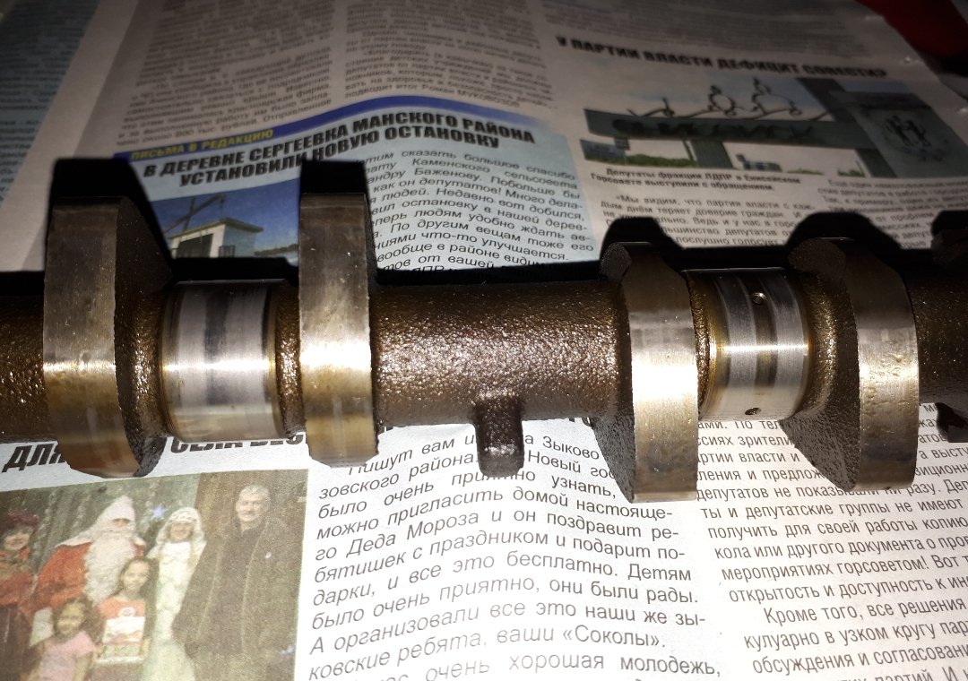

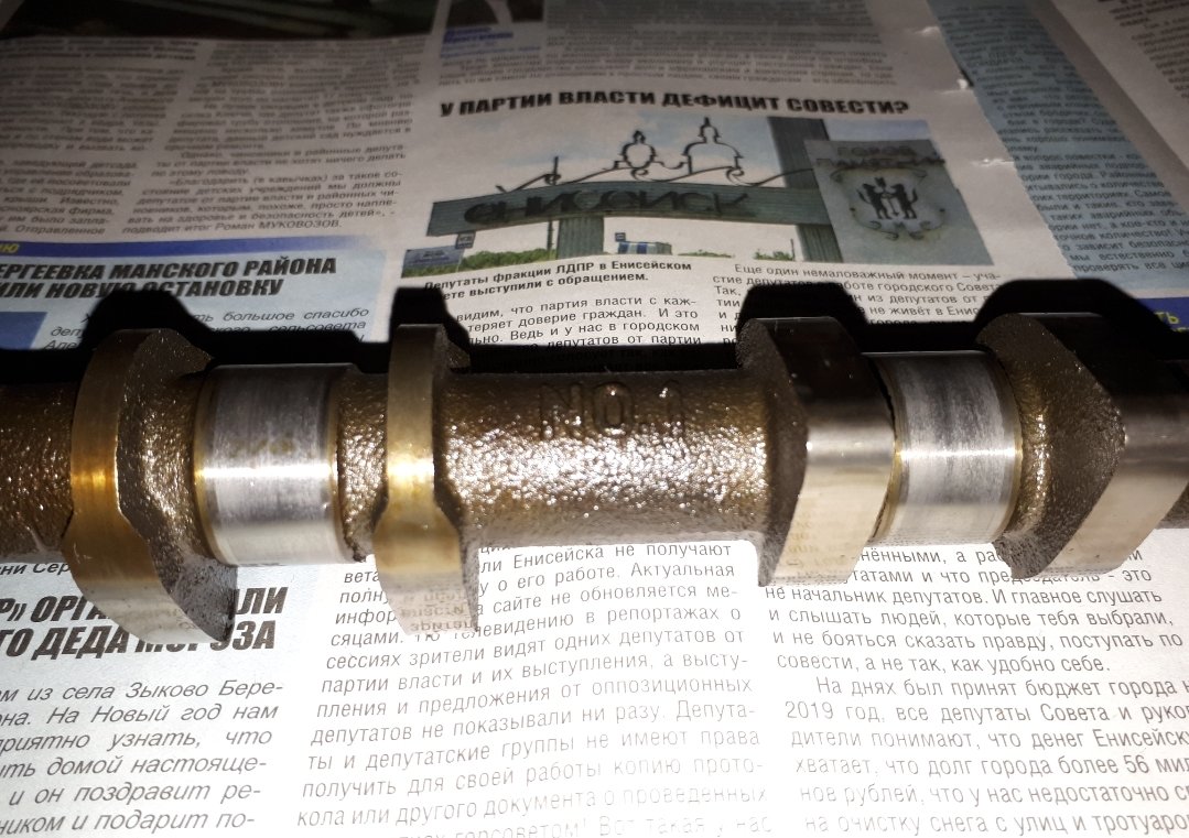

Распредвалы в каком состоянии?
Skif_tlt они куда-то в гараже прибраны были, я был в чистом - искать не стал, так что не знаю. Толкатели видел - на толкателях все чистенько, ни царапинки.
Зафоткал валы и клапанную крышку. Светлое пятнышко на крышке - потер пальцем.

видимо насос давал какое то минимальное давление, раз говоришь что дал газу масленка тухла, поэтому вкладыши и распреды живы, возможно еще потому что ездила жена, в отсечке она же не катается, хотя если насос был полудохлый мб обороты ему и нужны были.
