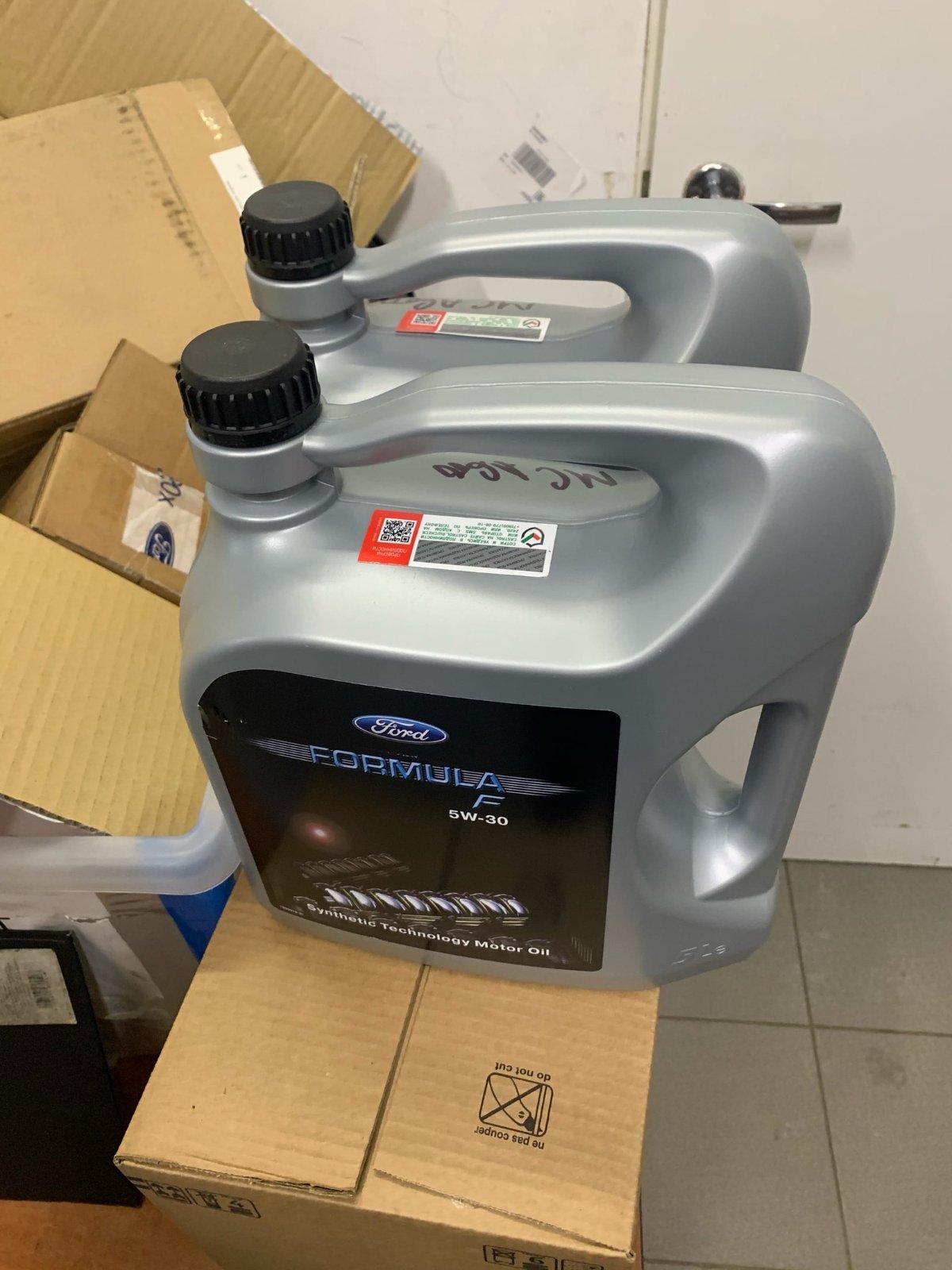

09.10.2021 в 18:36, Сергей Васильевич сказал:
просто русская рулетка с этим F.F.F
Почему в последних сообщениях много о подделки? Последний год беру в разных магазинах не смотря на "крупность магазинов". И проверяю по коду. Всегда писал оригинальное, второй раз код не пробивается, пишет уже не оригинал. Всё как положено.
Или я что-то пропустил? И научились его как-то подделывать?
Брал уже раз 10 это масло,нигде еще подделка не попадалась,да и вообще никто ничего об этом масле не знает у кого не спрошу.
3 часа назад, white700 сказал:
Его стали подделывать с момента появления, а это не последние сообщения, а много лет.
2 часа назад, sesh_t сказал:
А у кого вы спрашиваете? ))
Ну, значит вам везёт. В Москве могу с уверенностью назвать пять-шесть мест продажи, где оригинал не видели ни разу даже продавцы ))
я еще год назад хотел снять обзор про подделку и не стал по этой причине, стал пробивать ее, мне сайт выдал у вас контрафакт! Защита в данном случае работает. Видимо эти кода пробивали больше двух трех раз и их заблокировала система
А мы у кореша берем который на дилере Рольф работает.
Фордоводы знают какая чехарда с этим FFF: у дилеров Форд только Castrol, представители Castrol отсылают в представительство Форд, те отсылают в Сетра Лубрикантс - дистрибьютеру BP Castrol в эРФии ...   замечательно, что есть Ашан и Метро, где по акциям можно затариться Кастролом
23.10.2021 в 11:14, torcon сказал:
Добрый день!
Что-то я запутался уже. Если проверка кода с наклейки проходит на сайте Castrol, а здесь (https://www.youtube.com/watch?v=_aDeSaShAL0) сказано, что код проверяется аж 22 раза, если с разных симок. Так работает защита или нет?
Сегодня заезжал к дилеру, сказали, масло это не выпускается давно. Где правда?

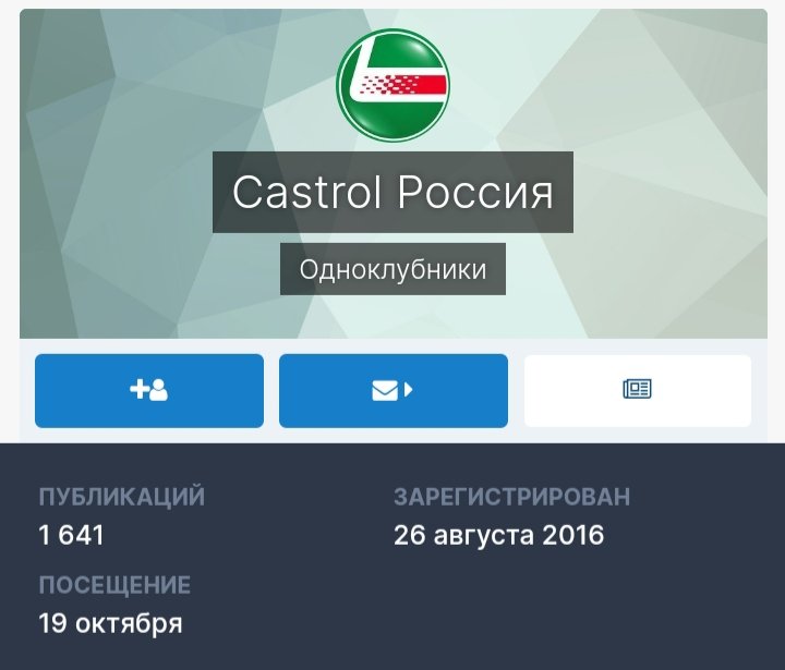

Чё гадать? Задайте этот вопрос официальному представителю Castrol, конкретно в данной теме
9 минут назад, fareastwood сказал:
Справедливости ради, стоит заметить, что тема представителя Castrol ещё не умерла, но уже в коме, судя по активности этого самого представителя.
6 минут назад, Maxxixx сказал:
Да я как-то не слежу за той темой, т.к. Касторка мне в принципе по барабану, не в курсе событий.
Но чел заходит на форум, читает его, а значит "живой".
citizen-70 когда я снял ролик про Castrol его посмотрели официалы и исправили эту проблему. Но я бы вообще кастрол держал отдельно, а форд отдельно... Когда я позже начал снимать ролик про Форд я уже обламался, сайт показал что у меня контрафакт. Так что теперь проверка кода работает. На подделках они бутафория...
citizen-70   Представитель Castrol (если появится) отправит в представительство Ford, типа всё, что под брендом Ford - к ним, уже проходили...
