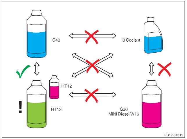

Как наверное многие знают, ранее для своих машин фирма рекомендовала антифриз с антикоррозийными свойствами G48 и там же был список продукции с названием производителей, поставщиков и самих ОЖ. Как видно из списка моделей, это всё новые тачки и их владельцы в ближайшие три-четыре года не будут интересоваться аналогами (гарантия и всё такое) экономя свои средства. Но, как обычно есть нюанс ... а он заключается в том, что владельцы более старых машин, как я например, могут тоже перейти на эту новинку с G48.
Фирма пишет следующее:
Охлаждающие жидкости не должны смешиваться друг с другом произвольно.
При смешивании хладагент может превратиться в гель и повредить двигатель.
Дальше идёт таблица и рисунок, которая показывает безопасную смешиваемость или заменяемость с технической точки зрения (см. картинку).
По сколько я не большой специалист по ОЖ, у меня возникла пара вопросов к знатокам:
Любая применяемая на производстве ОЖ должна соответствовать требованиям производителя.
Как называется спецификация BMW для HT-12?
Стоит ли переходить при замене антифриза с G48 на HT-12?
Какие достойные варианты HT-12 вы знаете и имеют ли они допуск от BMW?

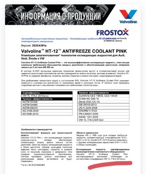

Возможно повторюсь, почитал много страниц, но так и не нашел ответа на свой вопрос.
Какой антифриз и с каким допуском можно залить в автомобиль BMW 530i G30 двигатель B48?
С 11/2018 для сервисного обслуживания торговой организацией используется зеленый антифриз BMW с антикоррозийными свойствами HT-12, но такого допуска в антифризах что-то найти не могу, находится только BMW GS 94000, и старый его образец N600 69.0
На что в итоге смотреть?
с HT-12 нашел только Valvoline

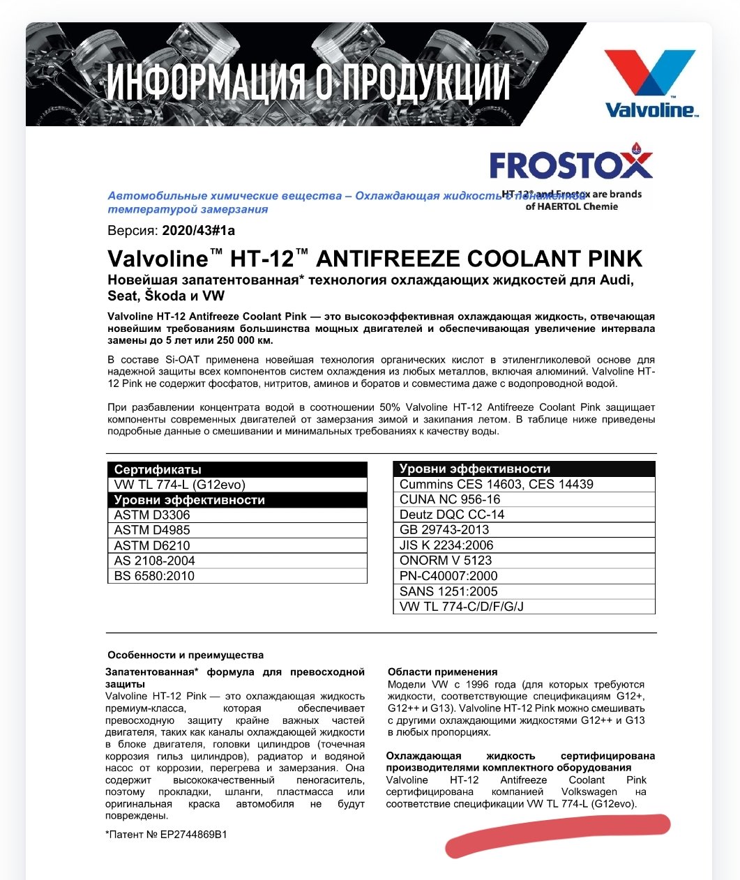

Привет! Делюсь секретнейшей сложнодобытой инфой) ht12 зеленый -это для бмв,  ht-12 розовый -это для ваг последний допуск. А разницы между ними нет,только в цвете. Знач вместо ht-12 green  льем ht -12 pink. Ht-12 pink -эт g12evo от вага(инфо с сайта валволин.  Пабам,великая тайна раскрыта. Феликс эво думаю отлично подойдё. Ну и это все на органике si-oat ,у Феликса правда psi-pat. вот ответ валволин:
Good day and thank you for your enquiry!
Yes, you can use Valvoline HT-12 pink instead of HT-12 green without any warries about their compatibility.
The color is not a determining factor for quality of those two products and as you noticed, the only difference in their composition is the pigment, which is coming from OEMs’ requirements.
However, mixing pink and green color will affect the color in the cooling systems and could even paint it in brown (depending of the ratio)

02.04.2024 в 08:33, Orlovich сказал:
В таком случае нужно уж от первоисточника смотреть, и как бы тайны за 7 печатями не было) достаточно посмотреть TIS и вбить название.
  Скрыть содержимое
Вот только официально данный продукт на территорию РФ не ввозится. Виду чего прежде чем выбирать новый продукт для автомобиля лучше оценить необходимость замены ОЖ и выбирать продукт не по маркетинговому названию.
Это понятно...но подойдёт любой с допуском g12evo. Необходимость замены вопрос хороший. В тис указано, что антифриз вообще менять не надо.... 5 лет тому ht-12 ,что залит с конвеера
