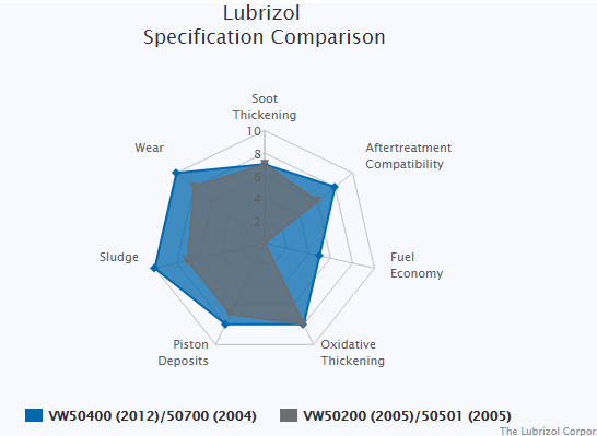

Палтус 5 207 Опубликовано: 18 февраля 2019 Поделиться Опубликовано: 18 февраля 2019 garikx Смотри сам 507 полностью перекрывает 505.01 Ссылка на сообщение
garikx 3 Опубликовано: 18 февраля 2019 Автор Поделиться Опубликовано: 18 февраля 2019 (изменено) Паутину эту уже смотрел и насколько понял, данные по ней не являются референсными, из-за того что официальные тесты RNT расходятся по мото-часам (505.01 - 250 моточасов, 507.00 - 650 моточасов) Изменено 18 февраля 2019 пользователем garikx Ссылка на сообщение
Палтус 5 207 Опубликовано: 18 февраля 2019 Поделиться Опубликовано: 18 февраля 2019 10 минут назад, garikx сказал: Паутину эту уже смотрел и насколько понял, данные по ней не являются референсными, из-за того что официальные тесты RNT расходятся по мото-часам (505.01 - 250 моточасов, 507.00 - 650 моточасов) Вот и хорошо) Давай с другой стороны. Говоришь беспокоит жаркий климат. 5W-30 лучше,меньше греться будет. Теплоотвод лучше на менее густом при КВ100. Радио- нуклеидный тест на износ говорит о том,что с таким интервалом масло будет живее всех живых)) даже в Майами) 1 Ссылка на сообщение
