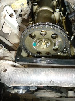

Нива 2012г. 102 тыс. км на Shell Helix
1. Нива 2012 года. Текущий пробег 102 тыс км.
2. Ваз 21214 1,7 л.
3. 0 - 40 тыс. км - Shell Helix Ultra 5w-40. Замена раз в 10 тыс. км. (со слов первого владельца)
    40 тыс. км - 80 тыс Shell Helix HX7 5w40/10w40 в зависимости от времени года. Замена масла раз 3500-6500 км (когда удобно).
    80 - 88 тыс Total Quartz 7000 10w-40. Две замены по 4 тыс. км.
    88 - 102 тыс Shell Helix HX7 5w40/10w40 в зависимости от времени года. Замена раз 4-5 тыс. км.
4. Средняя скорость за последние 9 тыс.км.  - 28 км/ч.
5. Топливо: 92 Газпромнефть. 92 Shell. 92 Лукойл. 95 Башнефть.
6. Режим эксплуатации: трасса/город 30/70%.
Расход масла обычно 300 гр за 5 тыс.км. Если постоянно крутить выше 4500 об, может возрасти до 1,5л. На доливку - Shell HX7, Лукойл Люкс синт. 5w-40, бывало Лукойл Супер 10w-40, Castrol Edge Prof 5w-30, Mazda 5w-30, Ford Formula F 5w-30.
Изменено пользователем bmzrv1
Ну все хорошо!:good3:Так и держи интервал замены.
Да, чистота и порядок!!!
Пс: фиксатор болта звезды РВ повеселил, наши не доверяют своему крепежу, перестраховываются:)))
Замены очень частые, потому так чисто. Можно и пореже чуть чуть и следить за состоянием.
