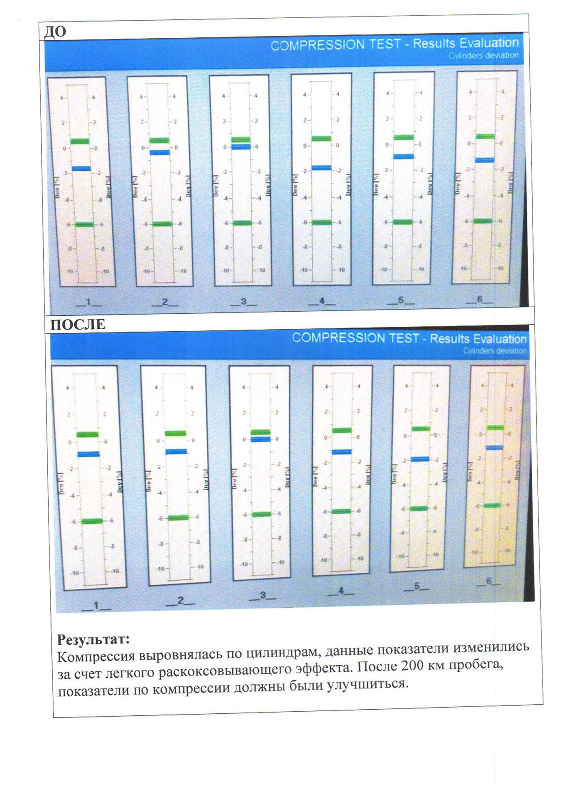

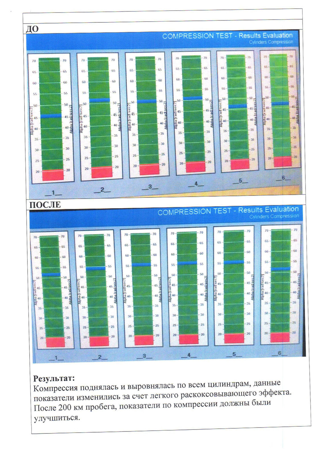

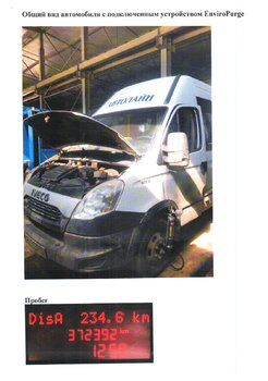

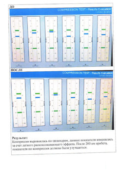

Официальный представитель Wynn's в России провели испытание Wynn`s Diesel System Purge на автомобиле IVECO Daily и прислали его мне, выкладываю.
Сканы страниц испытания:
Протокол WYNNS Автолайн 2018-1 копия.jpgПротокол WYNNS Автолайн 2018-2 копия.jpgПротокол WYNNS Автолайн 2018-3 копия.jpgПротокол WYNNS Автолайн 2018-4 копия.jpgПротокол WYNNS Автолайн 2018-5 копия.jpg
Протокол WYNNS Автолайн 2018-6 копия.jpgПротокол WYNNS Автолайн 2018-7 копия.jpgПротокол WYNNS Автолайн 2018-8 копия.jpgПротокол WYNNS Автолайн 2018-9 копия.jpgПротокол WYNNS Автолайн 2018-10 копия.jpg
Оригинал документа: Протокол Wynn`s Diesel System Purge Автолайн.pdf

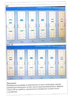

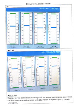

Второе испытание Wynn`s Diesel System Purge на другом автомобиле IVECO Eurocargo и в другой организации.
Протокол Wynn`s Diesel System Purge Дикси-1 копия.jpgПротокол Wynn`s Diesel System Purge Дикси-2 копия.jpgПротокол Wynn`s Diesel System Purge Дикси-3 копия.jpgПротокол Wynn`s Diesel System Purge Дикси-4 копия.jpgПротокол Wynn`s Diesel System Purge Дикси-5 копия.jpg
Протокол Wynn`s Diesel System Purge Дикси-6 копия.jpgПротокол Wynn`s Diesel System Purge Дикси-7 копия.jpgПротокол Wynn`s Diesel System Purge Дикси-8 копия.jpgПротокол Wynn`s Diesel System Purge Дикси-9 копия.jpgПротокол Wynn`s Diesel System Purge Дикси-10 копия.jpg
Протокол Wynn`s Diesel System Purge Дикси-11 копия.jpgПротокол Wynn`s Diesel System Purge Дикси-12 копия.jpgПротокол Wynn`s Diesel System Purge Дикси-13 копия.jpgПротокол Wynn`s Diesel System Purge Дикси-14 копия.jpgПротокол Wynn`s Diesel System Purge Дикси-15 копия.jpg
Оригинал документа: Протокол Wynn`s Diesel System Purge Дикси.pdf
