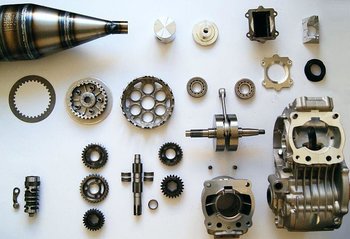

Какая разница, если после нескольких гоночных заездов (недели трековых дней) двигатель всё равно разбирать, дефектовать, менять износившиеся части.
Двухтактник прост и ремонтопригоден, см. фото:
