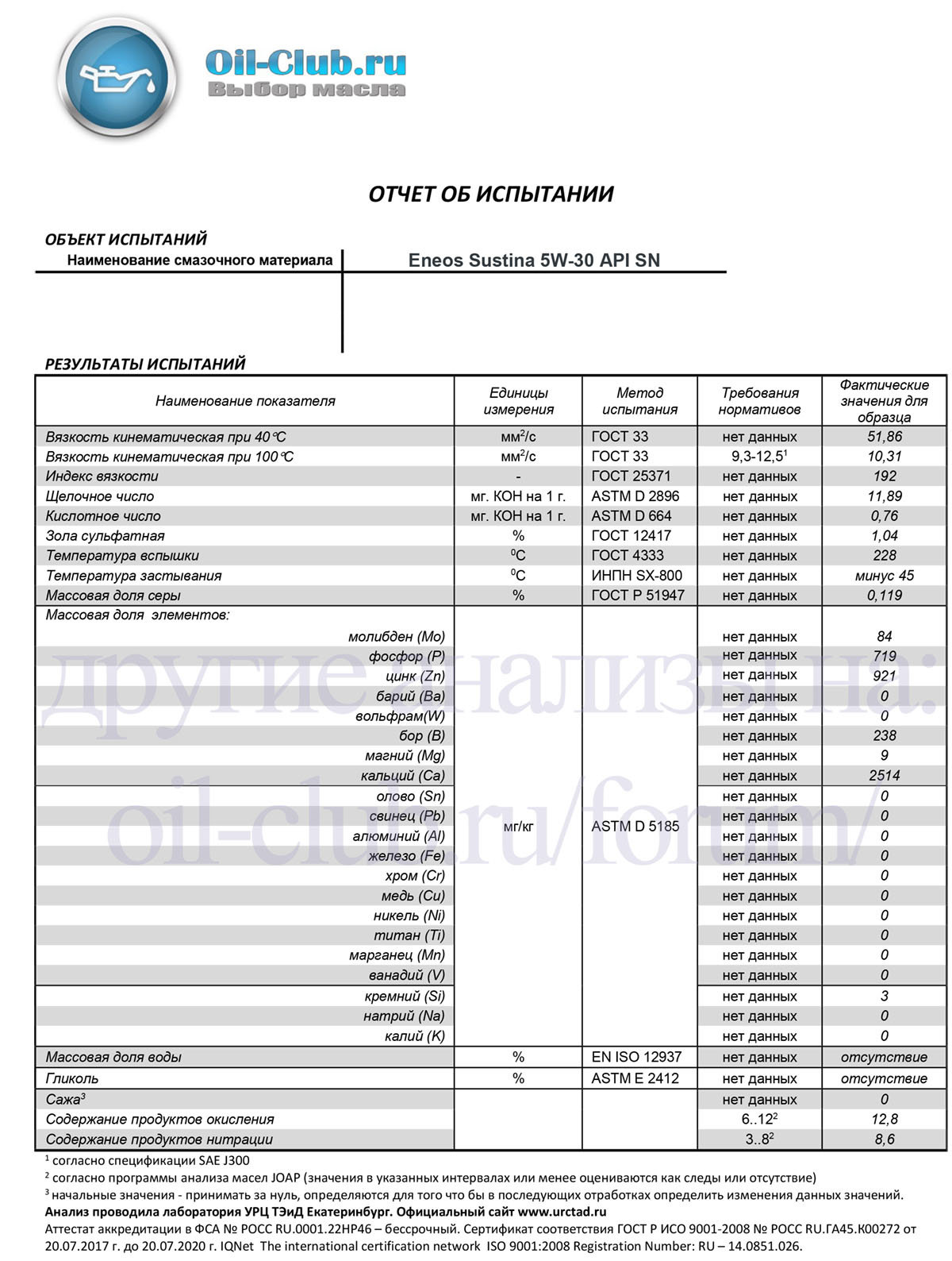

Eneos Sustina 5W-30 API SN свежее за анализ спасибо Vanerkot, Hybrid Club, официальному представителю Eneos в России.
Eneos Sustina 5W-30 API SN (VOA BASE) копия.jpgEneos Sustina 5W-30 API SN URC копия.jpgIMG_20190211_192226_879.jpgIMG_20190211_192219_611.jpg
Масло заявлено как: API SN; ILSAC GF-5.
1) Масло удовлетворяет стандарту SAE и может смело называться 5w-30;
2) Вязкость при 100С = 10.31 сСт - нормально для низковязких масел SAE 30, до нижней границы класса вязкости (9.3 сСт) далеко - запас от разжижения топливом обеспечен;
3) Индекс вязкости = 192 - рекордно высокий для 30-ки, говорит о стабильной работе масла в широком температурном диапазоне;
4) Щелочное число = 11.89 (ASTM D-2896) - рекордно высокое для масла GF-5, что свидетельствует о большом запасе моюще-нейтрализующих свойств данного продукта;
5) Кислотное число = 0.76 - очень низкое - вкупе с высоким щелочным выглядит очень ресурсно, особенно с учетом того, что пакет ZP препятствует окислению;
6) Зольность сульфатная = 1.04% - нормально для GF-5, у которых этот параметр в районе 1%;
7) Температура застывания = -45С - достойный вариант для масла на 3 группе;
8) Температура вспышки = 228С - хороший результат, свидетельствующий о термостабильности масла при высоких t;
9) Пакет присадок богатый: противоизносные присадки по технологии ZP на основе Фосфора и Цинка + органический трехъядерный Молибден для снижения трения в приличном количестве, что позволяет обеспечить дополнительную защиту и при этом уменьшить расход топлива. Моюще-нейтрализующие присадки на основе салицилатов Кальция + сукцинимид Бора в достаточном количестве в качестве дисперсанта;
10) Окисление = 13 - свидетельствует о содержащемся в пакете присадок сложном эфире (эстеры);
11) Содержание серы = 0.119 - очень низкое, что подтверждает заявления производителя об уникальном противоизносном комплексе ZP без серы.
ИК спектр Фурье вроде бы говорит о гидрокрекинге VHVI. (приравнивается к синтетике).
Вывод: перед нами замечательное масло уровня GF-5. Оно отличается уникальным защитным комплексом ZP и превосходными моющими свойствами, причем оно не склонно к отложениям, а TBN очень высокое. Цена высокая? Но и по характеристикам это очень достойный вариант. Разве хорошее может стоить дешево? (описание Dimmy)

Интересный ИВ у экземпляра в плане рассмотрения его в G4NA.
torcon  правильно я понимаю, что тут нет эстеров, однако окисление на грани!
stalk:er я тоже считаю что эстеров как базы тут нет. Они начинаются где то с окисление=20... :) Индекс вязкости правильно говоришь нетипично высокий для 5W-30.
Базовое масло WBASE разработано по технологии GTL-E (Gas to Liquid Equivalent) от компании JXTG Nippon Oil & Energy, Япония.
https://mcmauto.ru/ru/o-nas/brendy/eneos/novosti-ob-eneos/cmd_show/id_407
мсм на своей странице заявляют, что это гтл.
Цена у него под 3500р. Почему такое дорогое?
Анализ не показал секретный инградиент? :)
А ну тогда понятно почему такой пик ик спектра 1.09 и почему я ошибочно принял это масло за гидрокрекинг + ПАО, они тут по ик спектру будут совпадать. Просто не ожидал в этом масле GTL :)
