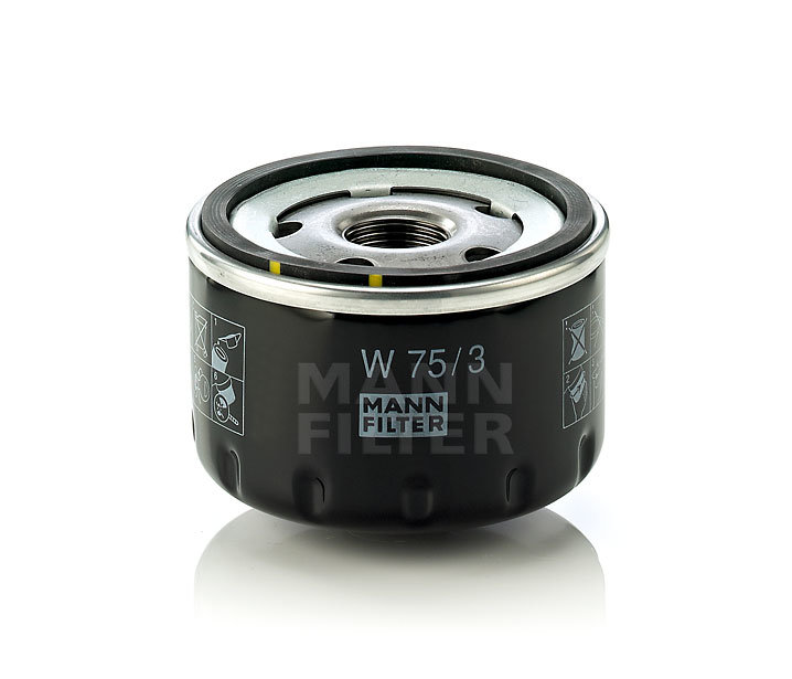

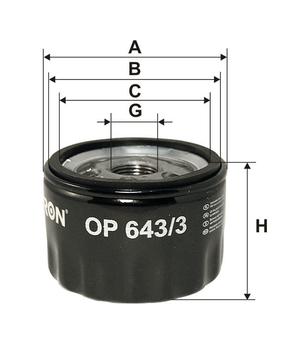

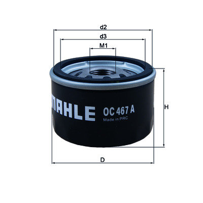

petrik72 1 135 Опубликовано: 17 февраля 2019 Поделиться Опубликовано: 17 февраля 2019 (изменено) 5 часов назад, ivigor87 сказал: ...и купить в замен 4ND112 по вашему совету для каптюра 2.0... ivigor87 , не спешите покупать 4ND112! Проверяйте советы! 1) Двухлитровый двигатель Renault Kaptur - F4R. 2) Фильтр масляный для F4R (оригинальный) - RENAULT 8200 768 913 (резьба метрическая М20х1,5). 3) Вопрос: как Вы сможете на метрическую резьбу "натянуть" фильтр 4ND112 c дюймовой резьбой 3/4-16UNF? Изменено 17 февраля 2019 пользователем petrik72 2 Ссылка на сообщение
fareastwood 9 986 Опубликовано: 17 февраля 2019 Поделиться Опубликовано: 17 февраля 2019 (изменено) ivigor87 petrik72 прав. Че-то я на резьбу не посмотрел. Ошибка по кросс-каталогу вышла. У Nitto скорее всего нет таких аналогов как RENAULT 8200 768 913. Но можно подобрать не менее качественные аналоги от Mann, Filtron, Knecht/Mahle. Mann W75/3 FILTRON OP 643/3 Knecht/Male OC467A Изменено 17 февраля 2019 пользователем fareastwood 2 Ссылка на сообщение
