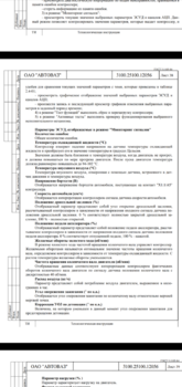

https://xn--80aal0a.xn--80asehdb/do-my-self/repair/repair-lada-vesta/10261-tipovye-parametry-diagnostiki-lada-vesta-s-kontrollerom-m86.html
Xraw специально для вас. Рабочий диапазон температуры антифриза 94-102°С.
42 минуты назад, mihail026 сказал:
Специально для Вас. Во-вторых - Вы приводите ссылку на непонятную табличку на странице обычного сайта в интернете, а затем выкладываете скан непонятного документа - настоящие (официальные) источники есть? А во-первых, даже с термостатом на 92 градуса температура ОЖ (если не ползать исключительно по пробкам, конечно) будет примерно 87-88 градусов. Это каждый может проверить с помощью штатного БК, показывающего температуру, маршрутного компьютера, или ELM и какой-либо програмиы

1 час назад, mihail026 сказал:
как эта ссылка с типовыми параметрами соотносится с установленным на заводе термостатом?
