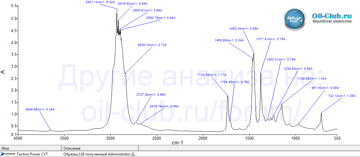

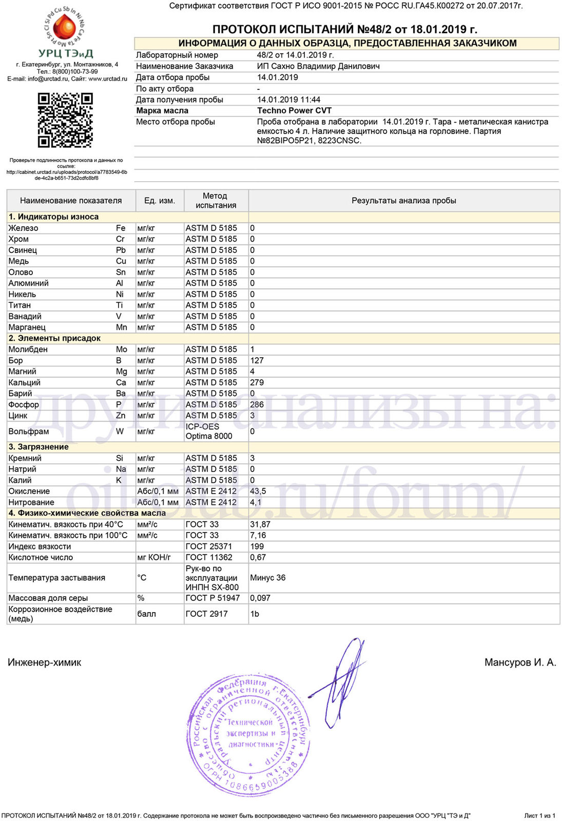

25 января 20197 г Закреплён Techno Power CVT свежее за анализ спасибо официальному представителю Techno Power. Масло в лабораторию прислал оф. представитель, в запечатанной таре. Спецификации: 1) Вязкость при 40С = 31,87 сСт - достаточно низкая, что позволит сэкономить топливо при холодных пусках 2) Вязкость при 100С = 7,16 сСт - низкая рабочая вязкость позволяет экономить топливо при рабочих температурах вариатора, создавая низкое сопротивление 3) Кислотное число = 0,67 - очень низкое, что позволяет данному маслу окисляться очень медленно 4) Температура застывания = -36С - не очень хороший результат, поэтому лить такое следует только в тех регионах, где нет сильных морозов (ниже -25С) 5) Коррозия на медной пластинке = 1b - нормальный результат, который говорит о том, что масло практически не агрессивно к меди и медным сплавам в вариаторе 6) Содержание серы = 0,097 - низкое, что согласуется с чистой базой 3 группы и умеренным пакетом присадок 7) Противоизносные присадки на основе Фосфора и Бора. Кальций как моюще-нейтрализующая присадка. 8) Окисление = 43,5 - говорит о содержании сложных эфиров (эстеров), что встречается практически во всех жидкостях для АКПП и вариаторов. ИК спектр Фурье говорит о том, что масло на основе гидрокрекинга VHVI + Эстеры (или то что их заменяет на спектре). Вывод: перед нами неплохая жидкость для вариаторов, которая подходит для эксплуатации в регионах с умеренным климатом (зимой не ниже -25С). (описал Dimmy) Артикулы коды для заказа в интернет магазинах: TP-L4402 - Techno Power CVT 4L 588A03 - Techno Power CVT 20L

25 января 20197 г 1) Вязкость при 40С = 31,87 сСт - достаточно низкая, что позволит сэкономить топливо при холодных пусках 2) Вязкость при 100С = 7,16 сСт - низкая рабочая вязкость позволяет экономить топливо при рабочих температурах вариатора, создавая низкое сопротивление3) Кислотное число = 0,67 - очень низкое, что позволяет данному маслу окисляться очень медленно4) Температура застывания = -36С - не очень хороший результат, поэтому лить такое следует только в тех регионах, где нет сильных морозов (ниже -25С)5) Коррозия на медной пластинке = 1b - нормальный результат, который говорит о том, что масло практически не агрессивно к меди и медным сплавам в вариаторе6) Содержание серы = 0,097 - низкое, что согласуется с чистой базой 3 группы и умеренным пакетом присадок7) Противоизносные присадки на основе Фосфора и Бора. Кальций как моюще-нейтрализующая присадка. 8) Окисление = 43,5 - говорит о содержании сложных эфиров (эстеров), что встречается практически во всех жидкостях для АКПП и вариаторов. Вывод: перед нами неплохая жидкость для вариаторов, которая подходит для эксплуатации в регионах с умеренным климатом (зимой не ниже -25С). Изменено 25 января 20197 г пользователем Dimmy
25 января 20197 г Только что, Dimmy сказал: Что-то особых отличий от той же T-IV я не увидел. Ты с Techno Power ATF Fuel-ECO сравниваешь? Бор, фосфор, окисление. Да и база отличается.
25 января 20197 г 5 минут назад, Strelec сказал: Ты с Techno Power ATF Fuel-ECO сравниваешь? Я в целом по выборке жидкостей под T-IV смотрю: пакет похожий, окисление, база аналогичная. 6 минут назад, Strelec сказал: Да и база отличается. Да вроде в обеих жижах от Techno Power VHVI...
25 января 20197 г 20 минут назад, SL1 сказал: Какой цвет? Показатель весьма важный для CVT fluid. Hа упаковке указано Steel-Belt, значит, желтый. Если torcon покажет 9 раздел MSDS, то в этом можно будет убедиться. Изменено 25 января 20197 г пользователем Penske
25 января 20197 г CAS: 8042-47-5 предположительно, группа II? Отсюда и PP -36? На этом же CAS сделан Zepro 0W-20, только вот PP отличается. Изменено 25 января 20197 г пользователем SL1
25 января 20197 г 1 час назад, Penske сказал: Hа упаковке указано Steel-Belt, значит, желтый. На сайте есть вариант надписи в белом цвете. 1 час назад, Penske сказал: Если torcon покажет 9 раздел MSDS, то в этом можно будет убедиться. Наверное, действительно желтый. Подождем подтверждения. Изменено 25 января 20197 г пользователем SL1
