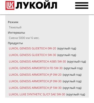

При подборе масла на сайте мобил 1 на данный двигатель, рекомендуют 0w40 у шелл 5w40, с чем связана данная рекомендация, если производитель рекомендует 0w20 или 5w20 ?
Ребята чего-то курят. Вот для примера, всё адекватно :

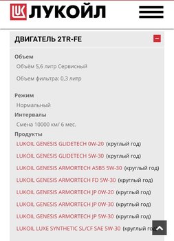

У меня тоже проблема выбора масла на данный автомобиль (двигатель 2tr-fe). Склоняюсь к линейке Mobil, вязкости 5w30. Но там несколько видов масла. Повышенных нагрузок на автомобиль нет, регион эксплуатации  - Центральная Россия, в пробках стою мало, в основном трасса 100-120 км/ч. Менять масло планирую строго каждые 10000 км (чаще не вижу смысла). Буду очень признателен за квалифицированные советы.
