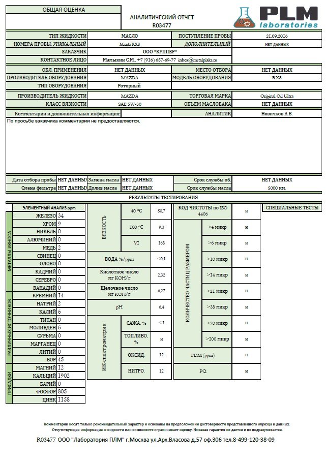

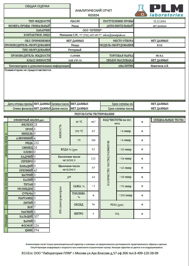

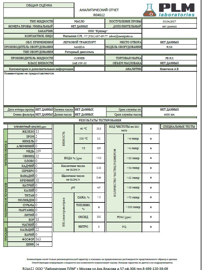

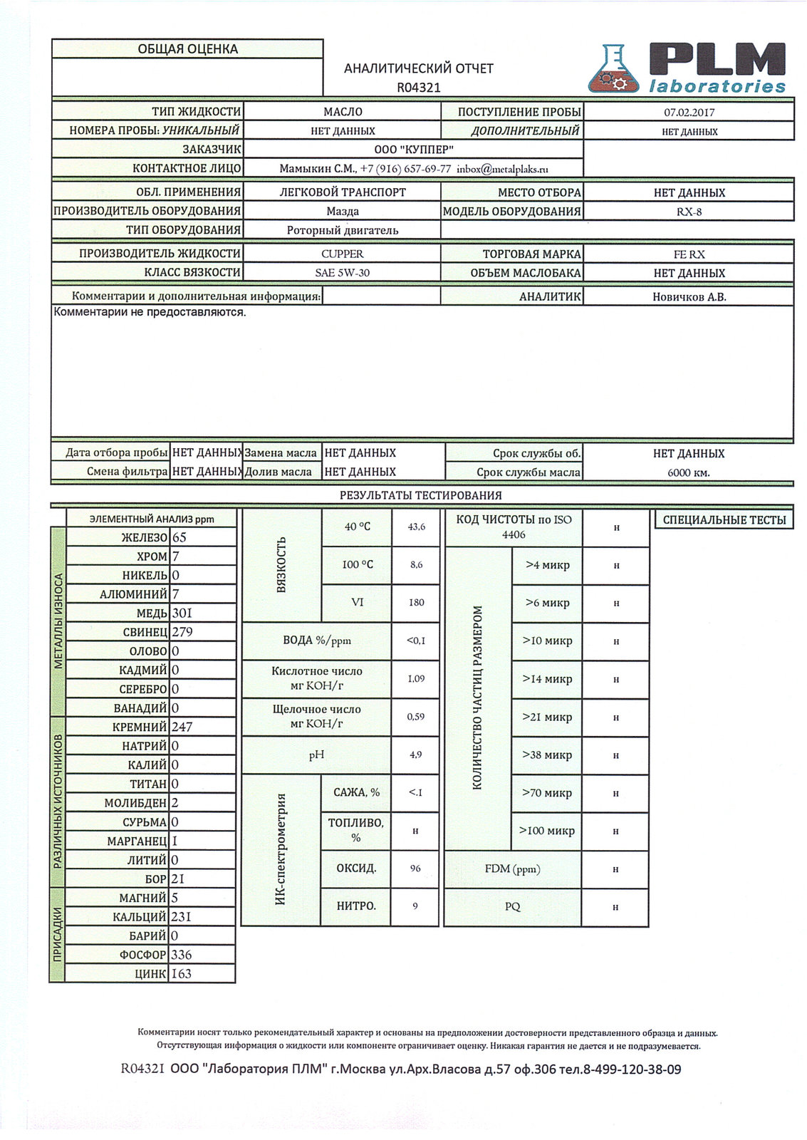

Два с половиной года назад, наша компания, для проведения тестов моторных и трансмиссионных масел собственного производства, приобрела замечательный автомобиль Mazda RX8, конечно же, нас в первую очередь интересовало то, как на наших маслах поведет себя роторнопоршневой двигатель. Машина приехала в Россию из США, пробега по России у автомобиля не было. На одометре светились цифры пробега 52 тысячи километров. При проведении каждого ТО, мы старались обязательно сделать анализ отработанного масла, здесь я в хронологическом порядке привожу 17 анализов отработок, причем первый анализ -  это оригинальное масло Мазда, второй анализ - тоже самое масло, но с нашим промывочным автоэнергетиком, далее анализы отработок только масел нашего производства. Сейчас пробег по одометру более 137 тысяч километров, РПД жив и здоров. Часть анализов мы публиковали ранее, но я решил собрать их все воедино, весьма интересный материал на мой взгляд!

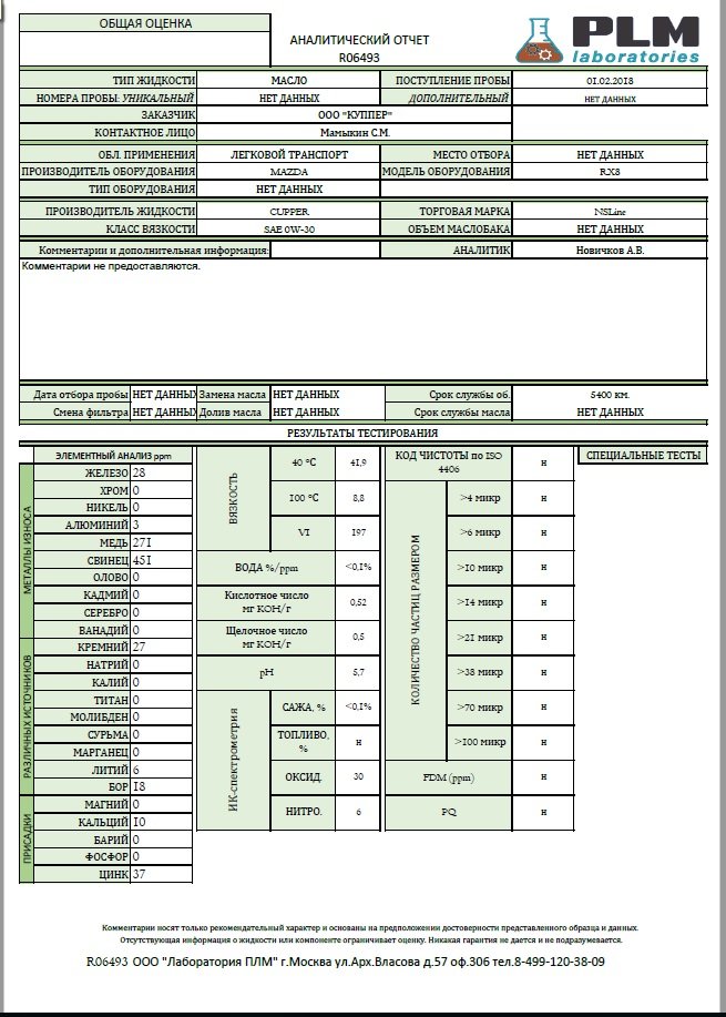

metalplaks неужели за такой период не решили вопрос с свинцом?:unknw:
1 минуту назад, Евген 48 сказал:
Ответ лежит здесь:
https://www.drive2.ru/l/495988321973961175/
Топливо когда то со свинцом, весь бак забит, а мы ездим на ЭКТО с моющими, да еще и свои промывки в топливо применяем.
Так что вкладыши тут не причем. Износ вкладышей идет при масляном голодании, да и если бы он был, то ротор давно развалился бы, до 8 тыс. об он крутится каждый день.
Евген 48 Al - алюминий))
22 минуты назад, metalplaks сказал:
Ответ лежит здесь:
Это я видел. Не проще было промыть топливную, вскрыть, посмотреть бак и т.п.?
16 минут назад, Skif_tlt сказал:
 Al - алюминий))
Только что, Евген 48 сказал:
Статистика анализов отработанного масла показывает отсутствие надобности, свинец в масле в очень мелкой фасовке)))) он прекрасно помогает бороться с износом, да и падает уже его содержание, еще тысяч 50 и почти не будет.
Алюминий, т.е. то нет, рано ты на крете эксперимент прекратил))
metalplaks Будет интересно и познавательно, сколько в Ваших руках и на Ваших ГСМ проживёт этот мотор.
В обычной жизни его ресурс не превышает 250-300 тыс. В российских реалиях 100-150 тыс.км.
Только что, Skif_tlt сказал:
На мазде нет, у меня есть, и на моей количество Ал не сопоставимо с этой маздой)
1 минуту назад, Legion777 сказал:
В России роторы живут в среднем 70 тысяч. Сколько у нас проживет нам самим интересно, так что будем следить! Машина эксплуатируется ежедневно, Москва и область.
