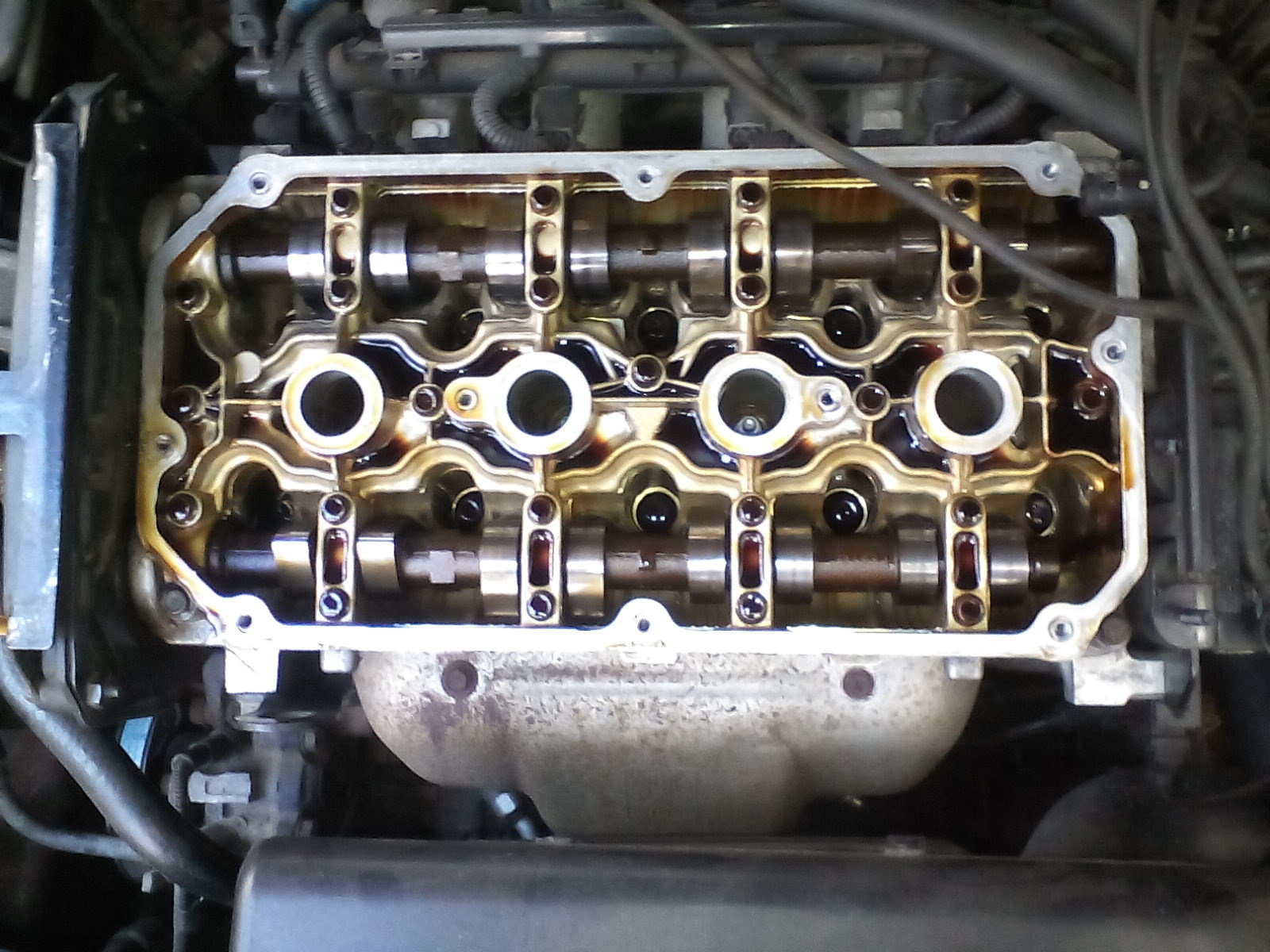

Фото сразу говорю конечно не айс, так как не хотелось вскрывать крышку и искать чтоб заменить прокладку. Не обесутьте:). Итак Kia spectra 2008 года, пробег 140000 км, машина ездит на газу (пропан), масло заливаю PROFIX 10w-30, ранее каких либо присадков в двигатель не добавлял. Мной был куплен данный автомобиль и сразу было установлено ГБО на спидометре  было около 50000км, и с этого момента стал заливать масло PROFIX. Автомобиль эксплуатируется в Краснодарском крае. Стиль вождения нормальный. В основном трасса, так как езжу каждый день в другой район, в день выходит около 70-100км. Вот фото, на которых видно что имеется лаковые образования, в связи с чем выложил и хочу услышать вердикт и как с ним бороться если такое возможно. Масло чуть подкушивает около 500-1000мл масла на 10000км (от замены до замены).:) Какие либо промывки могут помочь, или это пустая трата времени и денег? Подскажите что делать люди добрые.

Я думал может из за масло то что гбо стоит, из-за температуры вспышки. Профикс не подходит для газа. Может поэтому.
ерунда. лей- на газу наоборот масла дольше живут.

Если так, то и думать больше нечего. Щелочное 10,66. Т замарзания -48°. К тому же на канистре написано, для Хёндай/Киа
Ха-ха-ха... хоть кто то заметил надпись на А3/B4
Но сейчас гуру жидкого меда налетят и начнут жжжужать о вреде данных допусков и 5-30 для данных моторов +)))
Лейте и не парьтесь даже!

Так а вы какое посоветуете маслице?
3 часа назад, Ивашка сказал:
Уж советовать я точно не люблю. Но вы катаетесь почти на такой же машине как я, давайте попробуем :)
Если коротко,  то смотрите в сторону:
Не прогадаете .
От себя добавлю,что масла без БОРА стараюсь не рассматривать.
Если пробеги больше 100 тыс и покрепче надо, то смело:
Эти два масла перекрывают сейчас все хотелки нашего мотора и нашего кошелька на 99% )))))

Ну вот я тоже этот Лукойл присмотрел.:)
Тоже являюсь спектроводом, тоже использовал Profix 10W-30 API SN. Чтобы не плодить множество тем, решил запостить сюда свои 5 копеек.
Так выглядит мой двигатель со снятой крышкой. Пробег 97 тыс. км. Масла использовал разные. Замена на 6 тыс. км.
Это в среднем. Бывало больше и меньше. Вот как раз Profix 10W-30 API SN поменял на пробеге 3600 км - самый короткий пробег.
Почему? Внезапный угар. У меня двигатель масло не берет. Обычно уровень стоит как вкопанный, а на Profix 10W-30 API SN на пробеге 3500 км  скачкообразно  угорело сразу около 400 мл масла. Решил не рисковать и заменил масло на Total QUARTZ HKS G-310 5W-30.
Ключевой момент который надо иметь в виду: наш двигатель за 6-7 тыс. убивает любое масло. Проверьте сами. Поищите анализы нашего коллеги Dlman (спасибо ему).  Моя точка зрения: недорогое приличное масло с заменой на 5-6 тыс км.

Спасибо за совет. У меня тоже оно стало угорать, но я думал из-за гбо. Теперь заменю на Лукойл и поезжу на нем, посмотрим изменится ли что...
