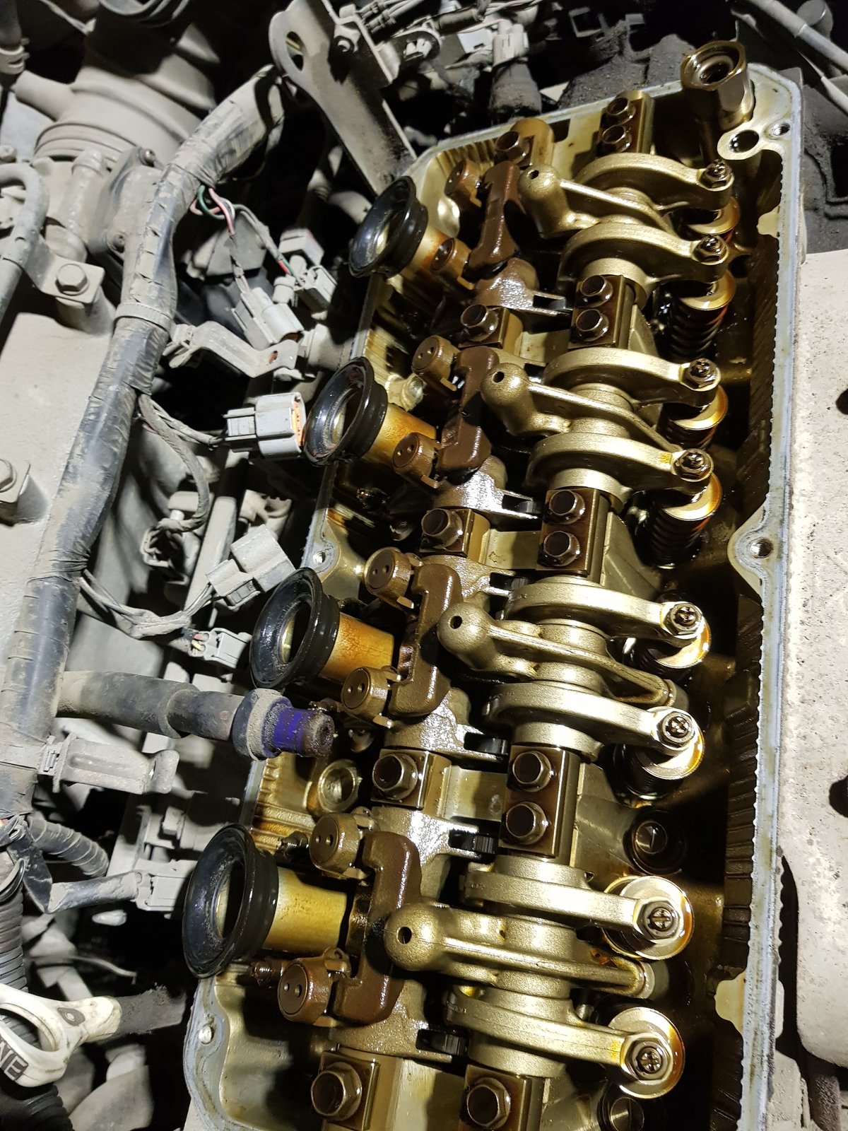

Mitsubishi galant 2006г фото под крышкой сделаны на пробеге 181т.км
6 часов назад, rusn сказал:
Есть результаты без использования синтекса?
16 минут назад, Projector сказал:
Фоткали вместе с a-ha , после того как я пару месяцев без КМТ Драйв на Лукойле АИ-95 катался , по-моему чуток совсем начала появляется желтизна обратно , фото выкладывал a-ha в теме у Синтекс , сейчас езжу на АТТА АИ-92 бывшая Башневть + КМТ Драйв
Вот в теме отчётов есть фото первоначального состояния поршней
12 минут назад, СИНТЭКС сказал:
Нет там не такие грязные были , чуток почище
4 минуты назад, Projector сказал:
Может мы про разные периоды говорим? Вы написали про эти фото:
Фото с февраля на Башнефь АИ-95 + КМТ ДРАЙВ,  правда только начал использовать КМТ Драйв
11 минут назад, СИНТЭКС сказал:
Первые фото грязные , потом после применения КМТ стали чистые поршня , потом пару месяцев без КМТ на Лукойле АИ-95  вроде не плохо , но немного начали появляться отложения на поршнях , последние фото делали вместе с a-ha , последние фотки у него
Projector Всё верно! Значит я всё правильно понимал. Просто rusn спросил:
Я понял как до первого применения КМТ, а Вы поняли как после окончания применения КМТ:)
2 часа назад, СИНТЭКС сказал:
В моем случае с мотором 4g69 поршня почистило , после того как засрал их топливом Башневть , на Лукойле отложения на поршнях откладываются нехотя и долго , но с КМТ Драйв можно ездить на так себе бензине который подешевле - конечно только про брендовые заправки я имею ввиду , плюс добавлять КМТ Драйв и получаем экономию в деньгах и не портим и не засираем при этом ЦПГ  и в динамике и в тяге при этом никак не теряем , в моем случае Башневть на 3р за литр дешевле , но хуже Лукойла , но с КМТ Драйв экономим 1.5р за литр и не теряем в тяге и как мы убедились поршня чистые , и не факт что при использовании Лукойл в течении года и без добавок улучайзеров поршня будут такими же чистыми
