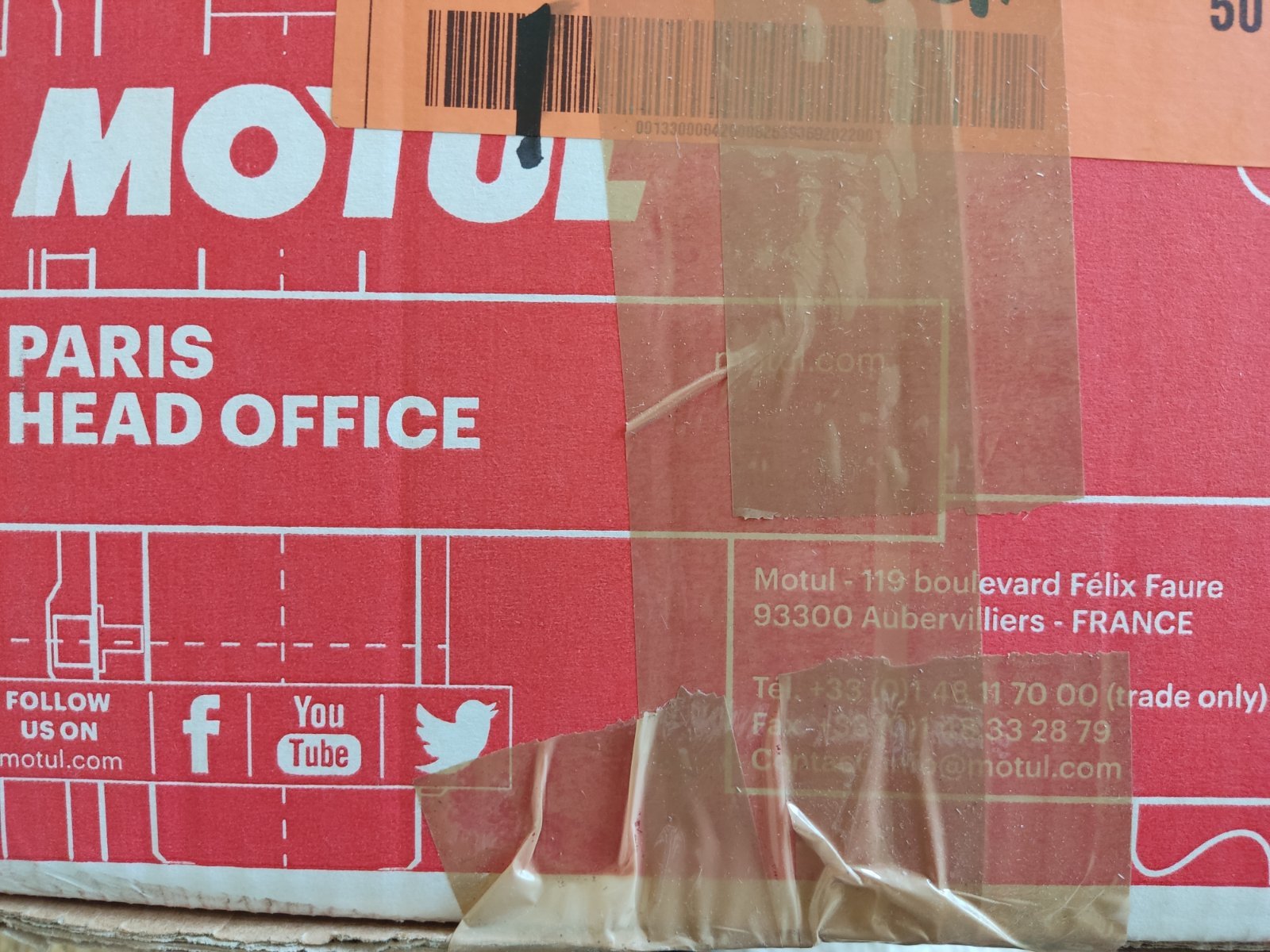

drogrek 13 Опубликовано: 12 апреля 2022 Поделиться Опубликовано: 12 апреля 2022 (изменено) 19 hours ago, apologize said: drogrek , не понял, на Motul что ли потянуло? Может чего-то попроще глянуть? https://www.wolflubes.com/ru_ru/products/product_22116.aspx Или оно же в другой таре : https://www.championlubes.com/ru_ru/products/product_22116.aspx Да выбор С3 5w40 в принципе достаточно не велик. В Испании и Германии свои марки продвигают. Wolf дороговат, Champion не видел. Мне бочонок 5 литров Motul обошёлся в 30 евро. Дешевле только Cepsa y Repsol. В Германии для тойот я здесь обычно покупаю: ATO24.de ... там и выбора то для С3 в такой вязкости особо нет. Rowe, Liqui y Ravenol (последний дорогущий). В autodoc.de тоже не очень приятные цены. Да и что то в последний раз я с ними засомневался. Маслоотражательные колпачки от Вити какие-то левые пришли, без надписи по бортику. Сдал нах от греха подальше. Фильтры воздушные на Мазду тоже как из одного сундука, одинаковы с лица. Три марки разных, а сделаны абсолютно одинаково, с идентичными подтеками резины. В драйве2 гляньте мой пост. Похоже тоже в Европах заразились подделками. Глаз да глаз нужен. А тут в фирменной коробке мотуля пришло масло, официальный дилер в Испании. Попробую, уж слишком сладко пишут итальянцы про это масло для пропана. Спасибо за совет!!! Изменено 13 апреля 2022 пользователем drogrek 0 Цитата Ссылка на сообщение Поделиться на других сайтах
