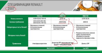

ОК. В книжице Рено про масла кастрол они пишут по этой теме в начале подробно, а потом очень обобщенно.Но даже в этой книжице текущий ассортимент масел они пишут допуск RN0710 и масло по нему 5в40....  т.е. якобы убранный допуск RN0710 на ровне с RN17. Почему?
Идем дальше. В спецификация выпущенных с 2007 года все было четко и понятно. Картинка ниже. И даже эта книжица говорит, что лить в HRA2DDT (TCE) нужно было и правильно RN0710 и 5в40 А3/В4!!!!
Акцент на БЕНЗИНОВЫХ турбомоторах стоит!

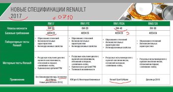

Но в 2017 году все резко меняется. Они приравнивают RN0710 к RN17.OK и пишут, что в бензиновые моторы (турбированные уже не выделены, как ранее - про них что???!!!) С3 с RN17. При это Более мощные турбо RS получили вязкость 40-ю!!!! но тоже свой допуск и С3...
ЕПТ.... у меня тогда вопрос, почему в итоговой новой спецификации нет упоминания турбированных двигателей, почему осталось в линейке масло Renault
Castrol GTX RN SPEC 5W40 RN 710 и для каких оно моторов???? Если в итоговой таблице выше тупо нет ему применения???? Для кого оно?
Что это? Как это понимать???
И последнее по файлику, который я старался очень вдумчиво проанализировать ))). И вопросов после него еще больше стало, если честно. Я попробовал найти новый допуск RN17 в принципе в продаваемых маслах - и на обычных маслах не смог этого сделать!!!! Ну может у нас колхозников беда с ассортиментом... хез... Т.е. могу предположить, что для Рено был выпущен спецпродукт с допуском RN17 ACEA C3.
Опять же, в таблице применение его в бензиновые турбированные моторы скорее все же косвенное, они там не указаны, как в на странице с допусками 2007 года.
