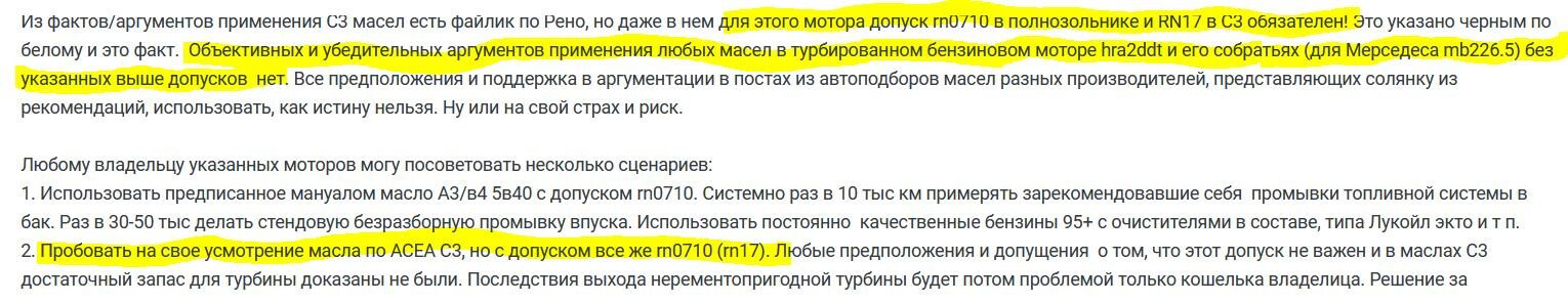

7 часов назад, ZDES сказал:
Любые предположения и допущения  о том,............. в маслах С3 достаточный запас для турбины доказаны не были.
1. Использовать предписанное мануалом масло А3/в4 5в40 с допуском rn0710.

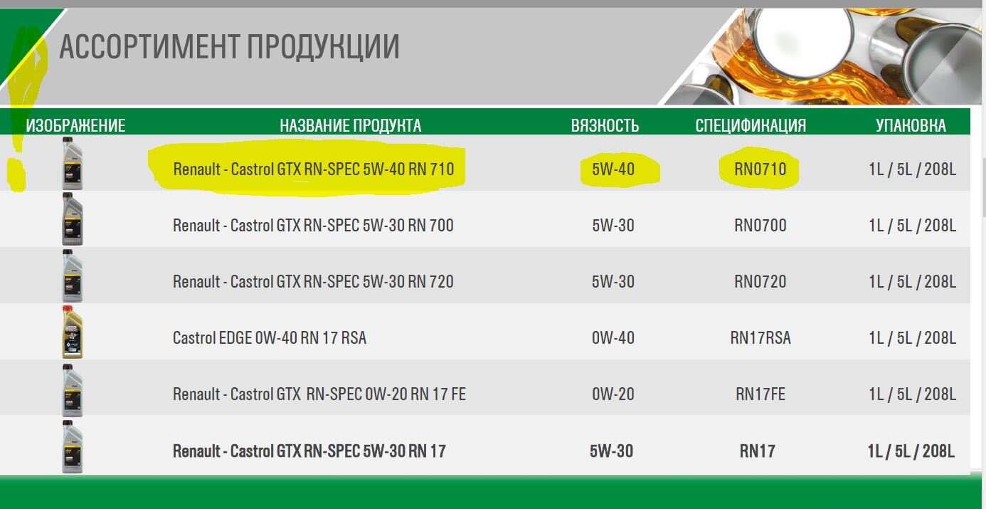

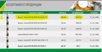

Наш разговор шел в русле фактов. И фактами мы приняли книжицу от Рено-Кастрола. Ну - оК. Я лично вижу сороковку первой строкой. Четко вижу.  И погуглив - людям в Аркану 1,3TCE дилеры льют именно его. Поэтому не отказались, это неправда.
