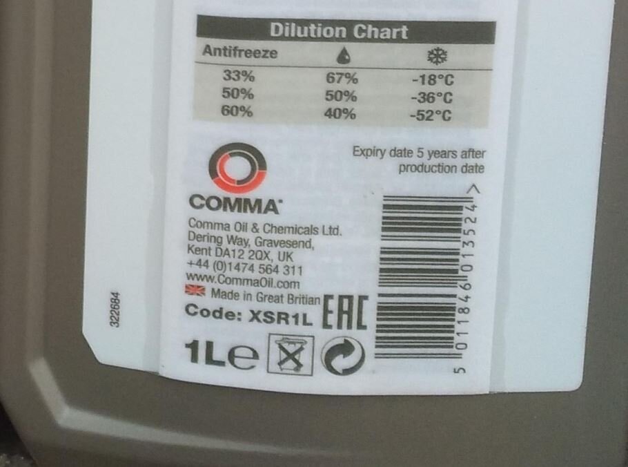

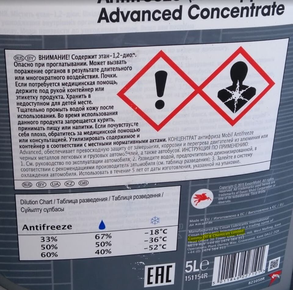

Mobil Antifreeze Advanced на Glysantin G30 - льёт Comma :good:
Адрес завода и № телефона совпадают
Изменено пользователем Romanian

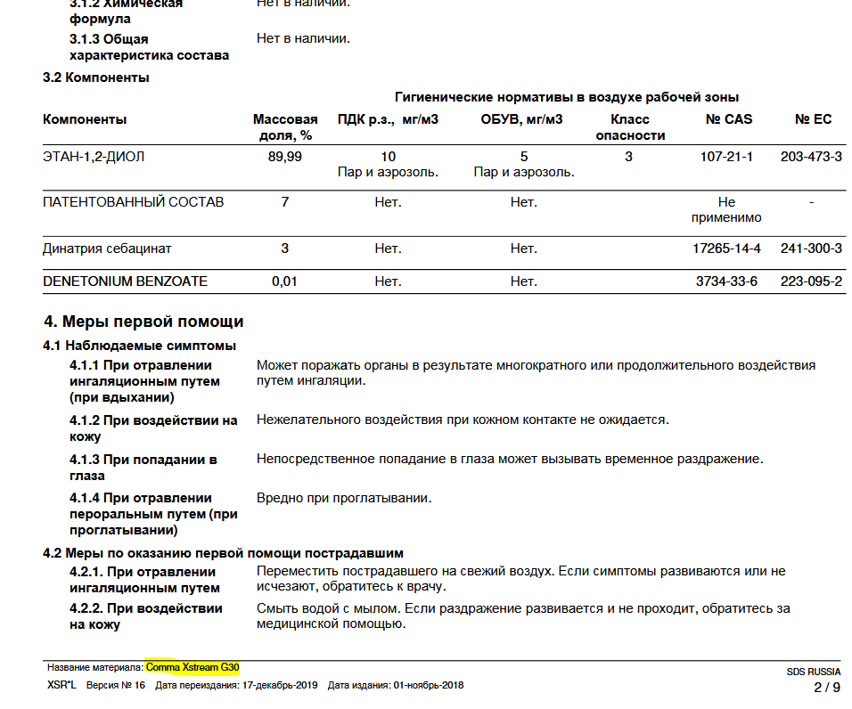

А в Xstream® G30® от СОММА , которая, собственно, и льёт для Мобила этот Antifreeze Advanced также на основе Glysantin® G30, имеет иной состав :

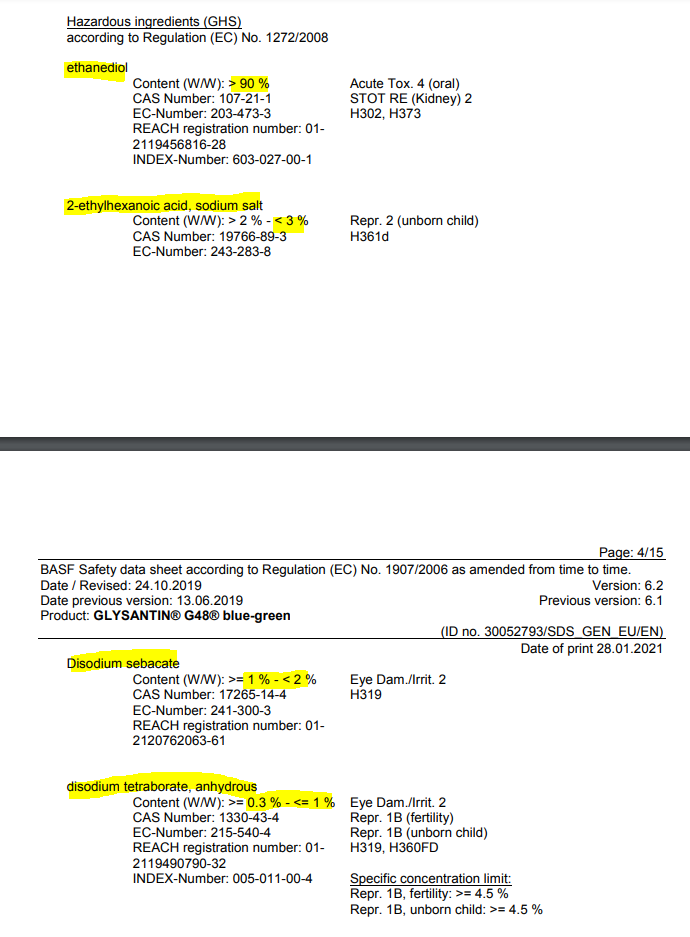

А сам GLYSANTIN®G30® имеет
 ethanediol >90%
и Disodium sebacate 1%-<5%
т.е. Сомма изменила состав, введя какие-то свои добавки 7%

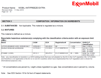

msds
MOBIL ANTIFREEZE EXTRA
Revision Date: 11 Dec 2019
снова видим 2-ETHYLHEXANOIC ACID, SODIUM SALT <3%
ребренд XLC/Dex-cool?
а фигушки - почти что чистый Glysantin® G48® :crazy:
