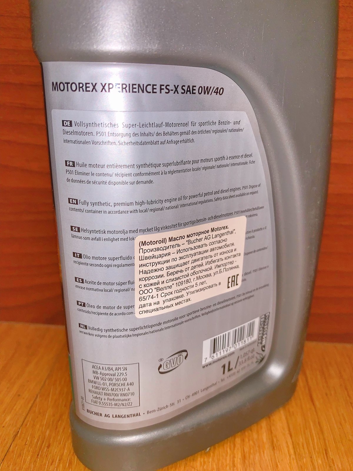

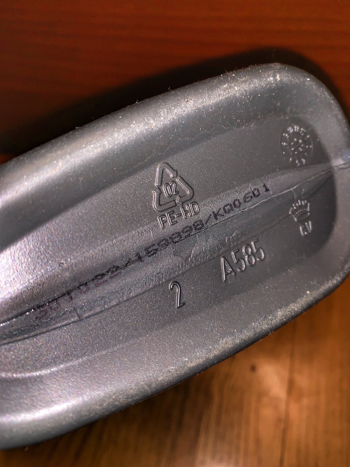

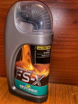

Фоточки
C12515AA-F85E-4629-8DC2-E35E7B090A9B.jpeg0A198646-B845-468B-B5D8-1D26D9A717D3.jpeg598D62C3-F5BA-410F-AB9B-462FAF00AB32.jpeg
