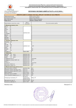

Dimmy 11 039 Опубликовано: 5 декабря 2018 Поделиться Опубликовано: 5 декабря 2018 Suprotec Atomium 5W-40 свежее Suprotec Atomium 5W-40 (VOA BASE).pdf Масло заявлено как: ACEA C2/C3, API SN, VW 505 00/505 01, MB 229.31, BMW Longlife-04 1) Масло удовлетворяет требованиям стандарта SAE и может смело называться 5W-40 (при 100С норма, CCS при такой t застывания сомнений не вызывает)2) Вязкость при 100С = 14.28 сСт - в пределах среднестатистических 13.5-14.5 сСт у легкомотрных 40-ок3) Щелочное число = 6.63 - невысокое для С3, но моюще-нейтрализующие свойства масла вполне достаточны4) Кислотное число = 1.40 - низкое, что говорит о запасе для роста при паднии TBN 5) Зольность сульфатная = 0.82% - результат хороший, т.к. в норматив (0.8%), можно считать, укладывается 6) Температура застывания = -53С - очень хороший результат для 5w407) Температура вспышки в открытом тигеле = 249C - отличный результат, который намекает на базовые масла 4-5 гр. 8) Противоизносные присадки ZDDP представлены привычной парой соединений Цинка и Фосфора. Моющие/нейтрализующие присадки в виде салицилатов Кальция. Судя по окислению, в масле есть эстеры на уровне 5-10%. 9) Содержание серы = 0.210 - свидетельствует о чистых базовых маслах и современном пакете присадок. ИК-спектр говорит о том, что база на основе ПАО+эстеры. Вывод: перед нами отличное масло С3. Из плюсов по отношению к аналогам: отличные низкотемпературные свойства, стойкость к окислению. База 4-5 гр. вполне подтвержадется рабочими характеристиками. Что можно заметить из недочетов: масло заявлено как С2/С3, что никак не может быть правдой ибо это актуально для 30-ок с HTHS 3.5 мПас. Тут же HTHS явно не ниже 3.8 мПас, судя по вязкости. Ну и не совсем понятно зачем это масло SAE 40: было бы оно 5w30 - цены бы ему не было. Ну и цена, конечно, около 4000 руб. за канистру вряд ли будет способствовать высокому спросу. 2 Цитата Ссылка на сообщение Поделиться на других сайтах

torcon 63 044 Опубликовано: 5 декабря 2018 Поделиться Опубликовано: 5 декабря 2018 Ну если не ввязываться в маркетинговую политику супротека, масло действительно интересное. ПАО синтетика + Эстеры. Температура вспышки аж 249С. Температура застывания -53С. Пакет присадок Lubrizol ACEA C3 5W-40 - таких масел на гидрокрекинге много. 0 Цитата Ссылка на сообщение Поделиться на других сайтах
torcon 63 044 Опубликовано: 5 декабря 2018 Поделиться Опубликовано: 5 декабря 2018 На ACEA C2 не смотрите... ACEA C2 в стандарте 2010 года прописано HTHS более 2.9... Вот если бы они здесь C3 заявили, а вязкость была бы 10 к примеру... 0 Цитата Ссылка на сообщение Поделиться на других сайтах

08p2302 18 Опубликовано: 5 декабря 2018 Поделиться Опубликовано: 5 декабря 2018 13 минут назад, bigvitek сказал: А нет ли у него брата близнеца rowe? Если верить владельцу бренда то это масло выполнено по тех. заданию от Suprotec силами Rowe, так что хоть и изготавливаеться у них, это действительно новое масло а не просто другая этикетка на уже существующей канистре. Собственно что бы это выяснить я и далаю эти анализы. Что вы думаете по этому поводу ? 1 Цитата Ссылка на сообщение Поделиться на других сайтах
bigvitek 82 Опубликовано: 5 декабря 2018 Поделиться Опубликовано: 5 декабря 2018 53 минуты назад, 08p2302 сказал: Если верить владельцу бренда то это масло выполнено по тех. заданию от Suprotec силами Rowe, так что хоть и изготавливаеться у них, это действительно новое масло а не просто другая этикетка на уже существующей канистре. Собственно что бы это выяснить я и далаю эти анализы. Что вы думаете по этому поводу ? Спасибо за анализы 0 Цитата Ссылка на сообщение Поделиться на других сайтах
torcon 63 044 Опубликовано: 5 декабря 2018 Поделиться Опубликовано: 5 декабря 2018 1 час назад, 08p2302 сказал: Если верить владельцу бренда то это масло выполнено по тех. заданию от Suprotec силами Rowe, так что хоть и изготавливаеться у них, это действительно новое масло а не просто другая этикетка на уже существующей канистре. Собственно что бы это выяснить я и далаю эти анализы. Что вы думаете по этому поводу ? похоже так и есть, не вижу в линейке Rowe ACEA C3 5W-40 с описаниями как синтетическое ПАО. Rowe кстати в описаниях честно пишет базы... есть похожее масло только на другом пакете и рецептуре от Infineum https://www.oil-club.ru/forum/topic/31562-motorex-xperience-fs-x-5w-40-svezhee/ тоже ACEA C3 5W-40 ПАО и Эстеры. Такие масла действительно дешево стоить не могут. 0 Цитата Ссылка на сообщение Поделиться на других сайтах
