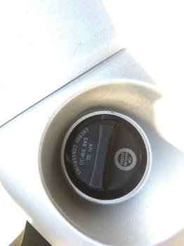

вот крышка, родная...
залил ARAL High Tronic 5W40, зольность меньше 1, щелочное вроде как около 7-8, что более менее норм
мотор работает тише по сравнению с High Tronic F 5W30, на нем реально как на воде было ощущение.
на счет того, что с ростом пробега нужно более жидкое масло - не соглашусь, зазоры то увеличиваются, по мере
роста пробега увеличивается износ по любому, на правильном масле меньше, на неправильном больше и быстрее.
лить 0W20 уж точно перебор как по мне. лично мое мнение, нужно лить как на крышке 5W30 не ниже допуска SL или
ILSAC-4, ну а после пробега в 100-120 тыс.км. в зависимости от жора масла, переходить на 5W40
это лично мое мнение

0-20 родная японская рекомендация в родных мануалах (а не на крышке)....
Илсак 4 уже нету....
С увеличением вязкости будет постепенно прогрессировать перспектива еще больше жора масла....
Система ВВТИ по - умолчанию создана, для не вязких масел...... на маловязких маслах она корректней работает...треск на холодную - особенность...влияет только на слух....
Согласен, что Вами высказано, лично ваше мнение....

парни, вы что-то тут путаете грешное с праведным...
я вообще то про кузов 190й с мотором 2GR-FSE, выпуск 2006 года.... какой ILSAC-5 ?
я писал про то, чем я бы руководствовался изначально, купив автомобиль в 2006м году.
фото своей крышки я показал.
теперь выкладываю страницу из мануала, который шел с моим автомобилем, благо бывший владелец сохранил всю документацию, которая была с автосом.
также прилагаю страницу мануала от 350го но уже с 2015 года.... чутка разные автосы...
