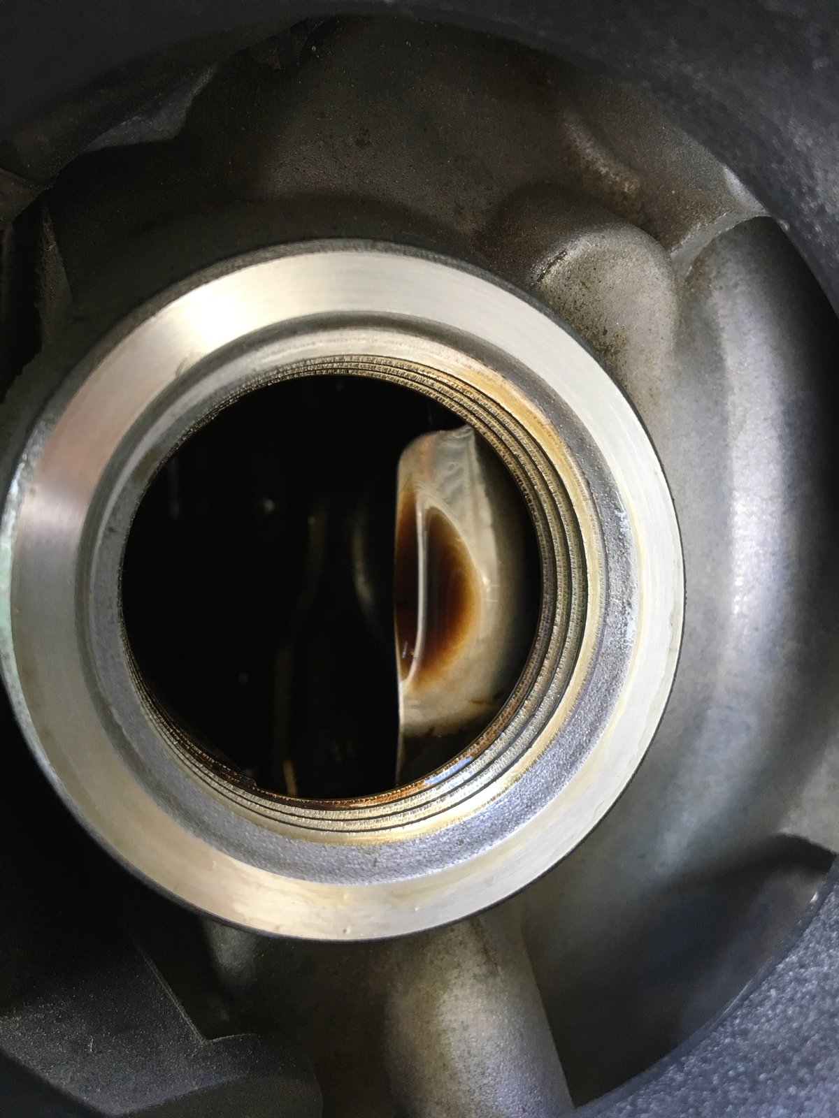

chaser97 Booster ))) чтобы не поломали все копья, то фото сделал я после того, как ливанул свежего масла, грамм 50))))
вот фото, которое сделал только сейчас
Изменено пользователем Kostya_p
Kostya_p Ну вот это нормальное фото для побегавшего масла))
