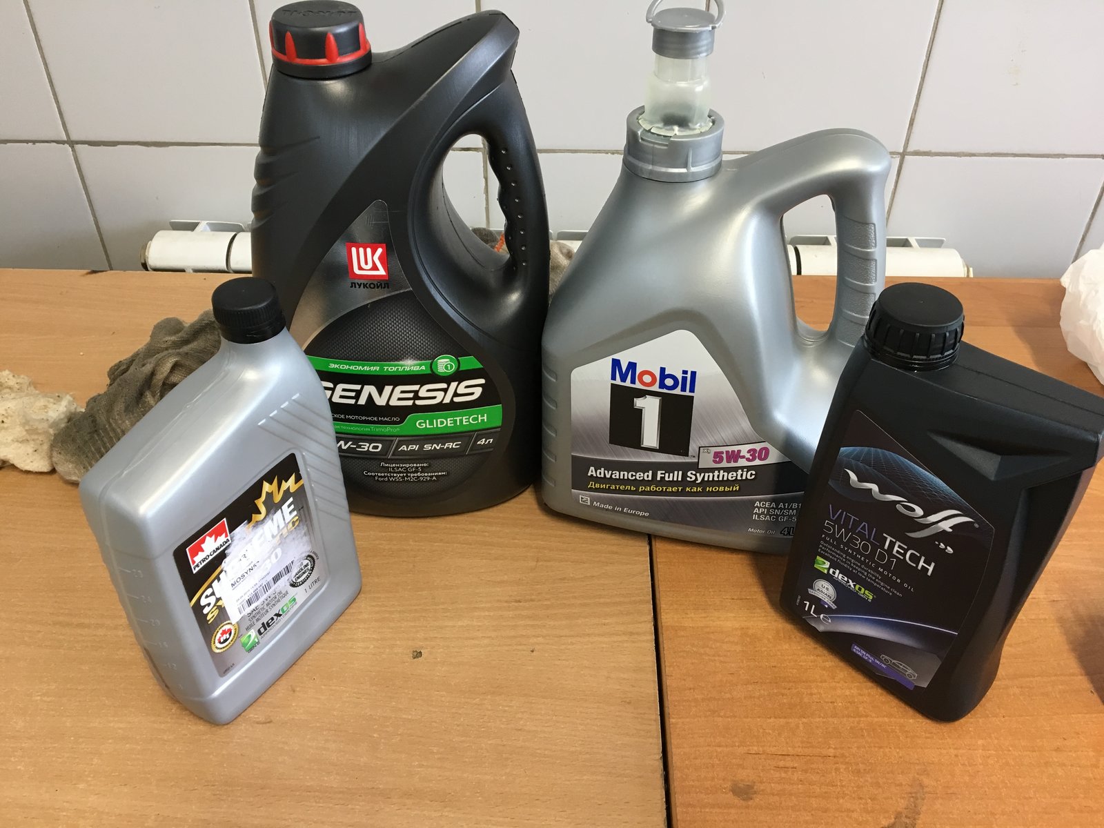

В 12.09.2019 в 21:59, Kostya_p сказал:
намешал сегодня остатки, 1000-1500 км проеду на этом коктейле для промывки.
Lukoil Genesis Glidetech 5W-30, API SN; Ilsac GF-5 - 4 литра
Mobil 1 x1 5w30,    SN, GF5  -  1 литр
Petro Canada SS  5w30,   SN, GF5 - 0.5 литра
Wolf Vitaltech 5W-30 D1, SN, GF5 - 0.5 литра
потом наверное залью долговременную промывку от ликви моли.

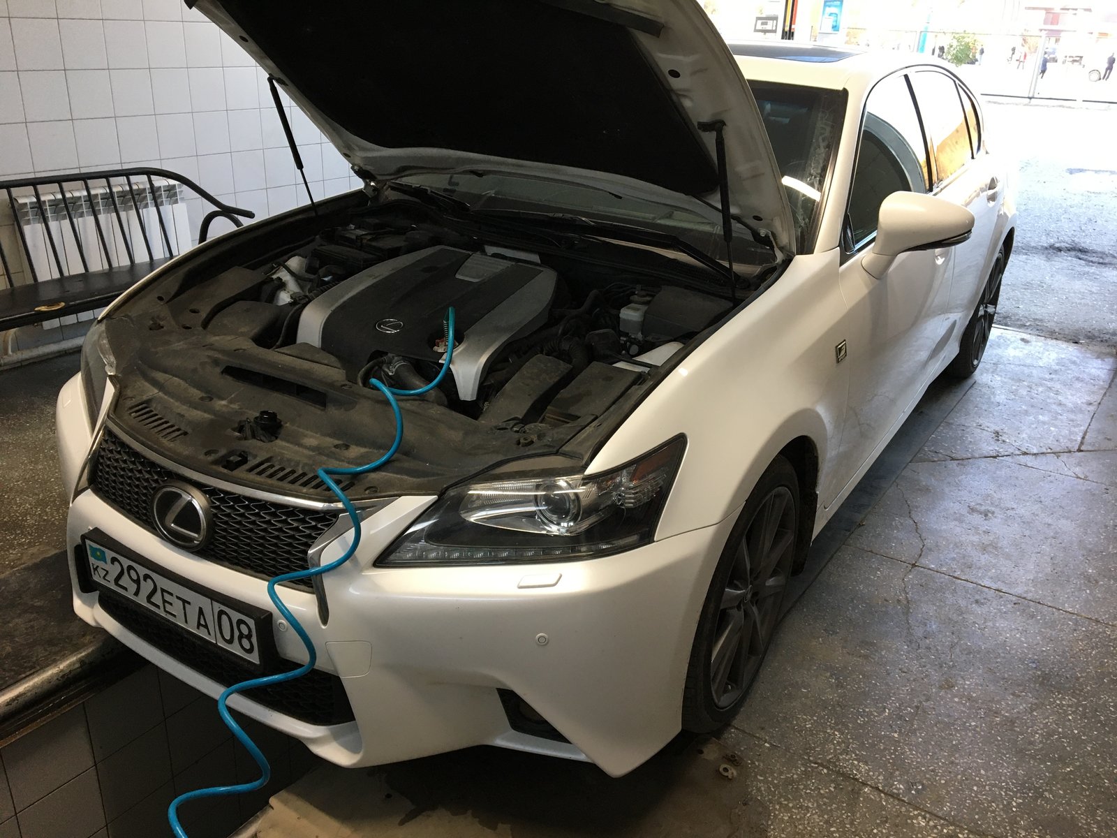

Слил Вольф сегодня на пробеге почти 4000 км. Масло было очень тёмное (сказал маслёнщик) перед заменой. Потом ещё налили промывку http://liquimoly.kz/product/professionalnoe-sredstvo-dlya-promyvki-dvigatelya-pro-line-motorspulung/
Спустя 10 минут слили. Масло было жидкое и чёрное. В стакане фильтра были маленькие ошмётки черных сгустков масла. То ли масло уже так просело, то ли вымывается мотор до сих пор.
О Вольфе. В целом, масло очень понравилось. Мотор лёгкий на раскрутку, накат машины лучше намного, динамика заметно чуть увеличилась, как буд-то килограмм 200 машина сбросила. Экономичнее расход стал. Звук мотора приятный был - тихий, монотонный. Всем хорошо масло было, но большой минус - просело очень быстро, на 3500 км. При чём 1800 из них были трассой.
После коктейля будет Петро Канада, уже взял две канистры. Если конечно на Мобил 1 х1 на разорюсь до смены :pleasantry:
откатал 900км. Послезавтра ехать в командировку +1800 км за 3-4 дня будет.
Вот думаю, сменить коктейль перед дорогой или на нём ехать:crazy:
Масло уже не прозрачное
Я бы мотанул еще 1800 :pardon:

в итоге на "промывочном коктейле" получилось проехать порядка 3500 км.
сегодня слил. Масло для такого пробега довольно таки черное было. Уже не знаю, сколько мыть можно. Расход по трассе есть, за почти 1800 трассы долил около 100 грамм.

В 14.10.2019 в 23:18, Kostya_p сказал:
пока не промоешь химией+промывочным маслом так и будет чернеть на 1500 км после промывок темнеет к трём тыс , темнеет но не черное , проверенно !!!

ну с промывочным понятно, а химию какую? BG?
20 часов назад, Kostya_p сказал:
да на BG по гоняй мотор 30 мин. на оборотах 1200 и потом лукойловской промывкой все это смой , можно с дополнительным фильтром
