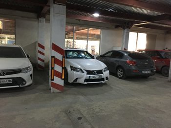

И так, съездил в командировку, за несколько дней проехал почти 1900 км, из которых 1700 по трассе.
Сейчас примерно пробег на Волфе 3500 км.
Масло немного потемнело, но не сильно. Как писал ранее, заметил, что мотор раскручивается быстрее.
По трассе возможно экономичнее (со субъективным ощущениям), но сравнить с предыдущими поездками не получилось - в этот раз опаздывал по времени и очень активно отжигал на трассе (140 постоянная, иногда до 170 км/ч). По приезду долил масло, примерно 100 грамм получилось, судя по боковому мернику на "литрушке". (Нормально это или нет, не знаю) Звук мотора вроде бы не изменился, такой же.
На холодную при старте нет характерного для этих моторов лязганья, мотор сразу запускается с нормальным глухим звуком.
На зиму думаю залить опять Вольфа, из-за низкой вязкости, а на лето наверное опять Петро Канаду залью, с вязкостью чуть больше, чем Вольф
Сегодня ещё и свечи махнул после пробега на них чуть больше 60 000 км.
Изменено пользователем Kostya_p
