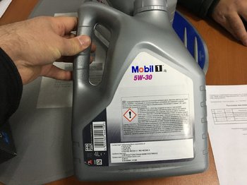

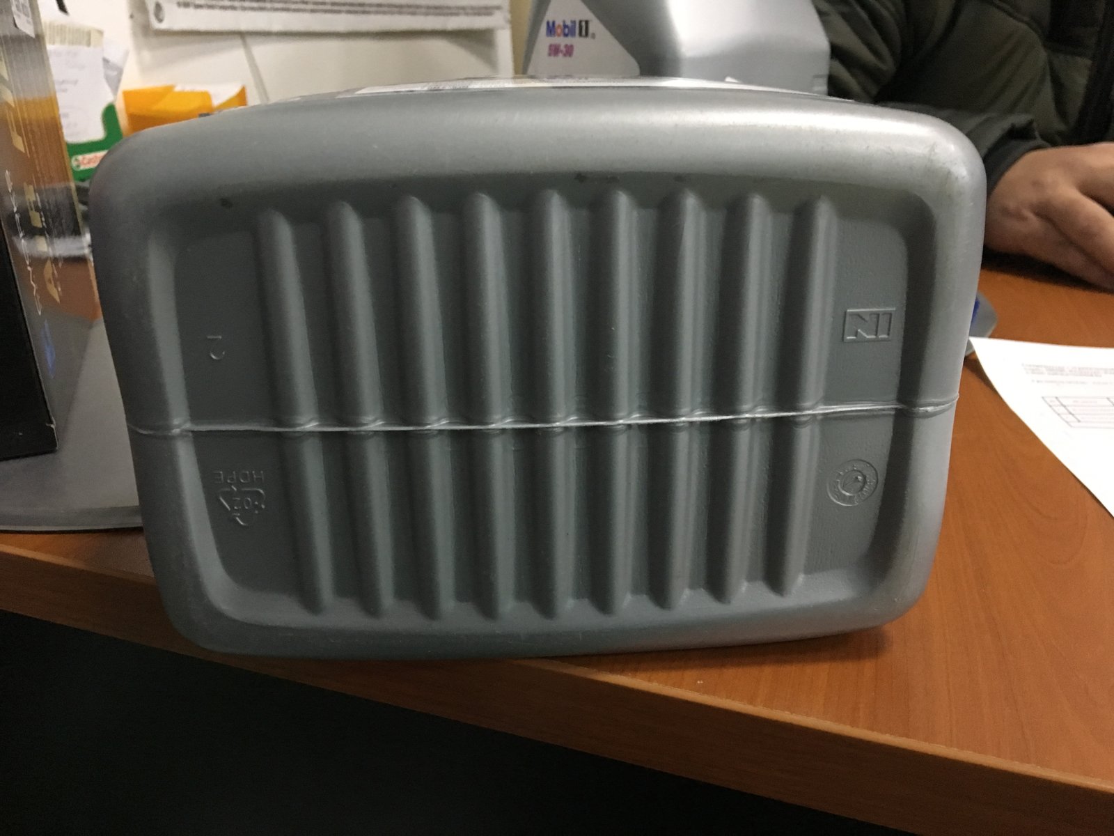

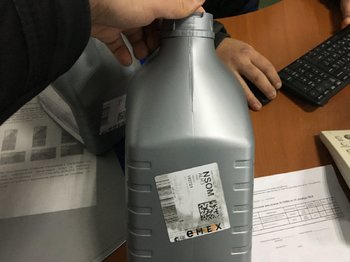

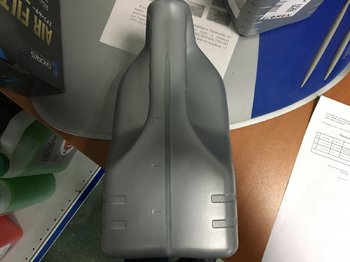

Получил сегодня масло.
Есть сомнения. Нигде не нашёл код для проверки на сайте. Одну канистру забрал, так как вскрыл её чтобы понюхать запах. Он кстати не прям карамелью пахнет, но и не как обычное масло. Вторую оставил - поставщик будет выяснять подлинность по моим сомнениям. Цифровой код если хорошо потереть ногтем стирается.
15 минут назад, Kostya_p сказал:
ну и нахрена надо было из Магазина забирать :: Химия как Правило  во многих Магазинах ,обмену и возврату не подлежит..  -опять Мобил..   :(( Да чего нет других Брендов достойных ?без Палева..
Только что, масленкин сказал:
забрал вскрытую канистру. Целая осталась пока там, работаю с ними давно, без проблем могут забрать
22 минуты назад, Kostya_p сказал:
Ну,  охриненный Анализ на подлинность Мобил..:D сами-то поняли , : что написали ..?
с этим охринненым анализом масла я познакомился на страницах этого форума
