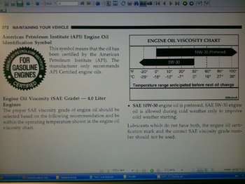

3. рекомендуемый температурный график для выбора вязкости масла (из мануала моего авто) прикреплю к этому сообщению.

Электронщик SAE 10w-30 в -25C, это очень сурово..
Рабочая вязкость по мануалу - 30ка. Значит зимой можно SAE 0w-30.
Petro-Canada Supreme Synthetic 0W-30 или аналогичное в этой вязкости, круглый год.
Электронщик скорее всего у тебя старый мануал написанный по устоям начала 90х, когда масла были совсем другие. Видно что 5W-30 не рекомендуется летом.
Но вообще я считаю ты все правильно делаешь. Летом 10W-30, а зимой в Казани 5W-30. Отличный вариант.

Скан с выбором вязкостей с вашей машины или из интернет? Возможно спецификация MS-6395 (Rev. T) подразумевает и вязкости 0/5w-20
Изменено пользователем ss333
Только что, ss333 сказал:
Из интернет, но от моей машины (бумажного документа мне от прежнего хозяина не досталось). В документе были варианты для двигателей с которыми выпускалась Пацифика (3,8 и 4,0 литра), я выбрал и показал для моего двигателя 4,0 литра.

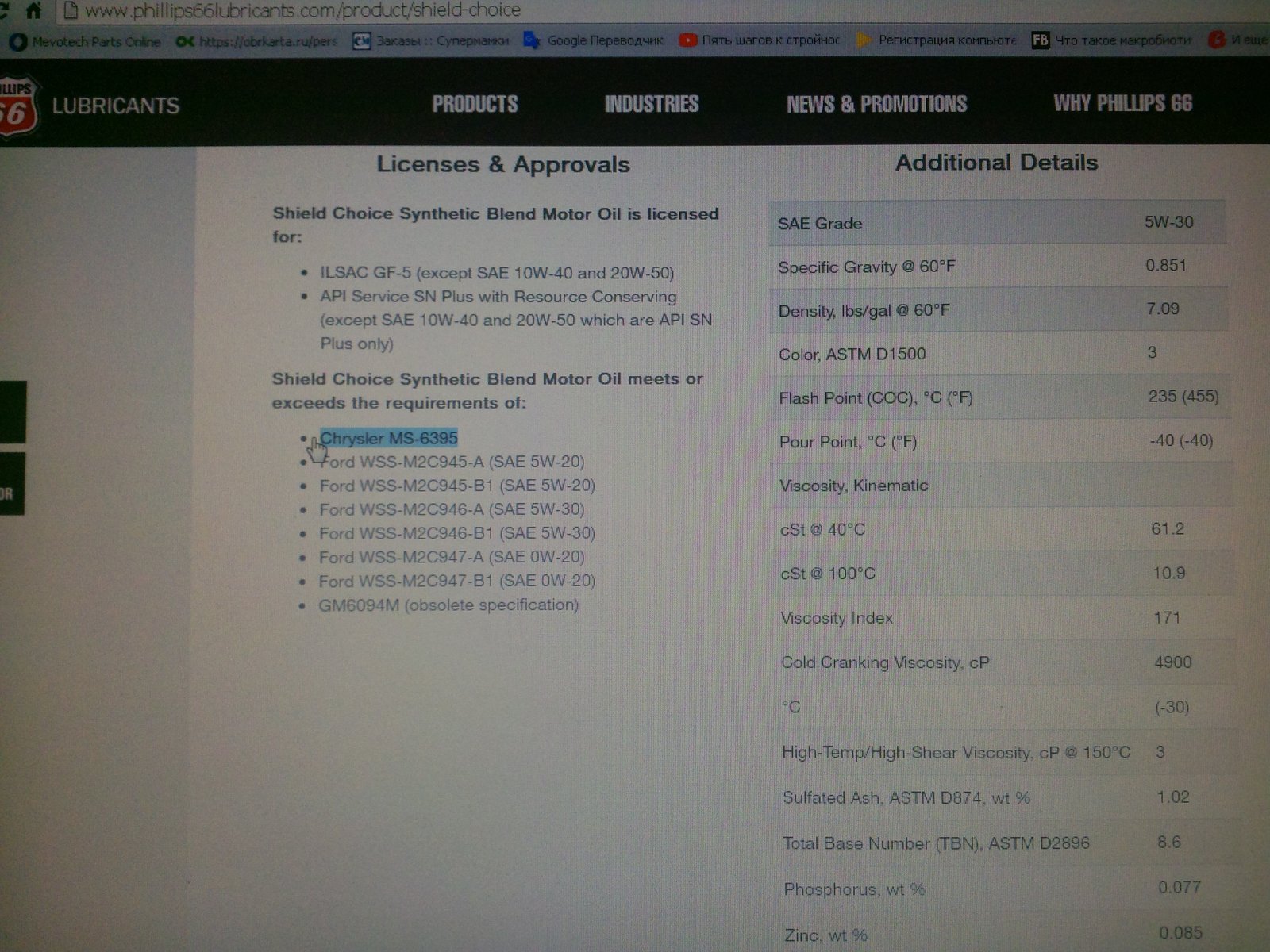

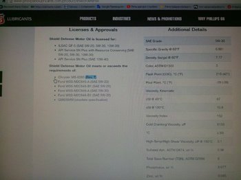

Сравнивал я тут на досуге полусинтетику:
1. 5W30 SHIELD® DEFENSE SYNTHETIC BLEND PASSENGER CAR ENGINE OIL FOR HIGH MILEAGE VEHICLES; FORMULATED WITH SEALMAX®, у которого заявлено, что оно соответствует или превосходит требования Chrysler MS-6395 (Rev. T)
2. 5W30 SHIELD® CHOICE PREMIUM SYNTHETIC BLEND PASSENGER CAR ENGINE OIL, , что оно соответствует или превосходит требования  Chrysler MS-6395
Можно ли как то из сравнения этих данных понять суть Rev. T ?
Электронщик из этих данных сути допуска не видно. в "паутинке" лубризола можно поискать ваш допуск, может там есть. У масел группы компаний philips66. Т.е. кендал, конноко,унион76 должны быть масла с этим допуском также
