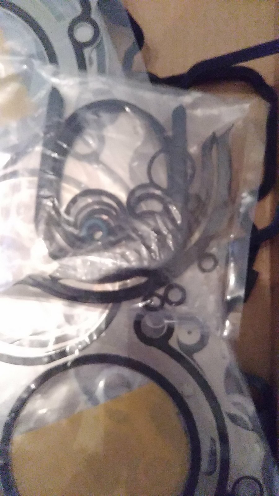

Комплект прокладок пришел. 11.03.19 ставлю в ремонт. Пробу взял-к сожалению первая после 200 км, вторая на 1500 км. Стоит ли отправлять на анализ?

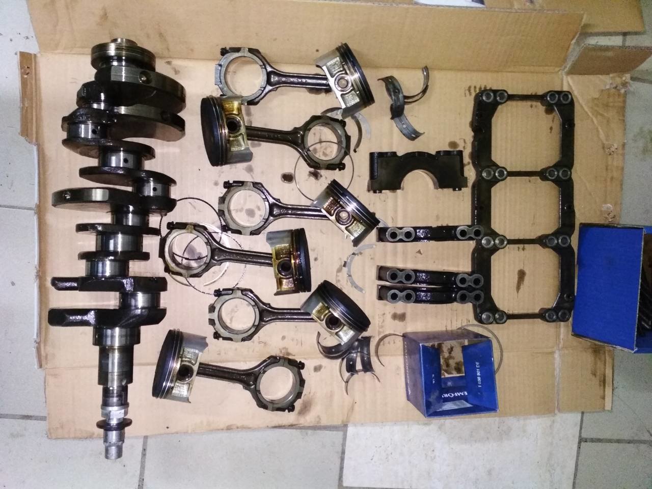

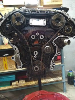

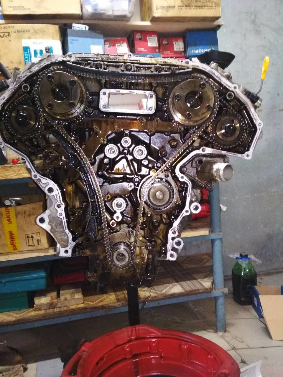

Небольшое продолжение. Сам не ездил-некогда. Фото с места событий. Поршня и клапана попозже. Про "работу" масла КУПЕР говорить все же не приходится, т.к примерно 1000 на промывке,примерно 1000 с энергетиком и 1700 на масле. Хотел дольше, но так уж получилось - потекли сальники раздатки, валов и приняли решение снимать все.  Про димексид же мнение мастеров поменялось в лучшую сторону. Напомню, что было 3 промывки по 3 захода и еще пару лайт одноразовых промывок. До меня навряд ли кто то что то мыл. Снизу мотор чистый, а вот сверху еще минимум 3 по 3 надо было бы. По крайней мере с таким пробегом моторы с америки в таком более менее чистом виде, говорят, не попадались. Пробег на одометре около 180000 миль. Крутился или нет-не знаю. Я второй хозяин в России. Вкладышам хана, как я понимаю. Комментарии приветствуются, если кто смотрит тему

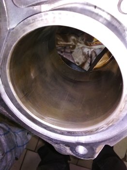

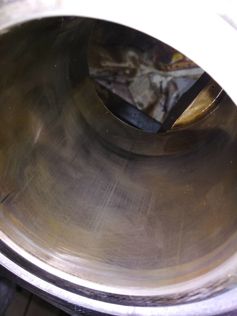

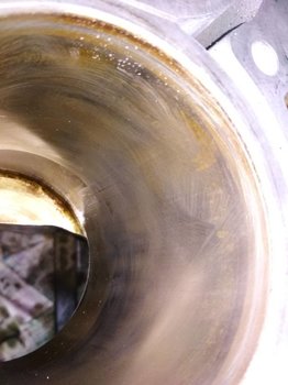

И поршня с цилиндрами. Левая сторона двигателя все хорошо. По правой стороне-задиры, особенно у первого. И поршень первого циллиндра говорят побитый. Хон вроде виден, но говорят его практически нет. Как не хочется мне точить в ремонтный)) В поршнях все отверстия видны, но кольца лежат.

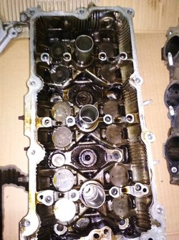

К сожалению головку с клапанами не сфотографировали, придется верить на слово. Как сказали, первый раз видят такой цвет клапанов и впускных и выпускных. Не белые, не черные, а какие то светло коричневые с рыжевой. Сильного нагара нет, только налет.
Точить не будут голову, только хонингуют. Компрессионные в допуске были, маслосъемные залегшие.

На зеркале цилиндра налет коричневатый-это та береза или..
И ,я так понимаю, после сборки пробег будет щадящий и не большой-км так 500. Купер залить или лучше что попроще? Тут как бы и денег жаль, и вроде как КУПЕР бодяжить не охота. После обкатки, точно КУПЕР залью, чтобы уже отработки с нормальным пробегом отправить.
Налет на гильзах именно тот, который их бережет.
На обкатку обязательно лей КУППЕР, можешь что то попроще но обязательно с нашим энергетиком.
