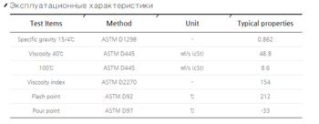

Заявленные характеристики:
Масло заявлено как: API SN; ILSAC GF-5.
DSN5W2001 - Dragon 5W-20 API SN ILSAC GF-5 1L
DSN5W2004 - Dragon 5W-20 API SN ILSAC GF-5 4L
DSN5W2020 - Dragon 5W-20 API SN ILSAC GF-5 20L

А на каком пакете масло? Вроде где то встречал инфу , что от 0-20 отличается. Вроде как это без молибдена пакет (шеврон??)).
У шеврона пакет с молибденом. У лубризола его нет. Здесь же неизвестно что. У Севен ред 0-20 пакет лубризол.

Спасибо, очепятался, конечно же имел ввиду лубризоловский.
Судя по общению с оффпредами S-Oil - Red1 это ребрендинг Dragon.
Пакет присадок одинаковый, канистры разные.
Лубризол (но ждем анализа свежего масла)!!! Ждемсссс
