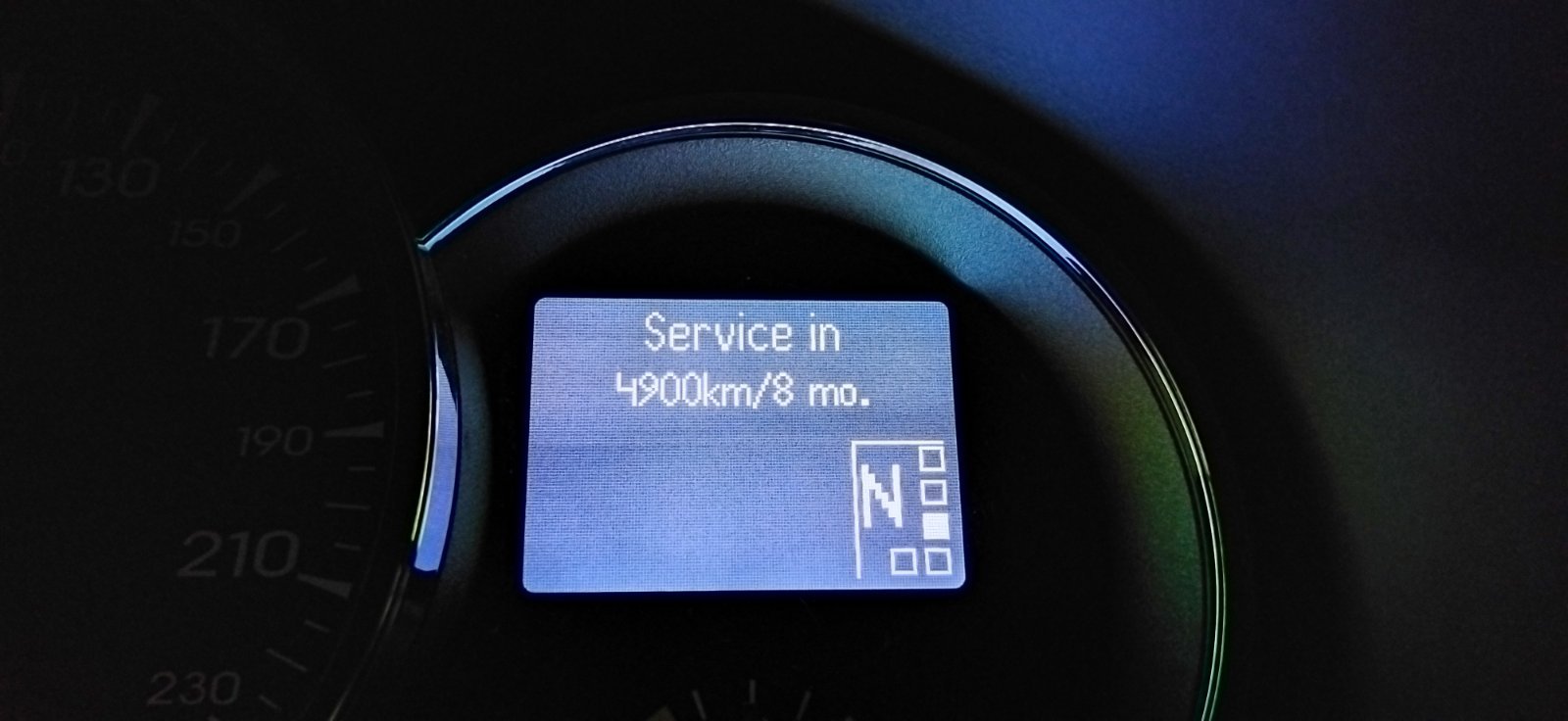

Neste Pro+V 0W-20 отработка на Renault Fluence после 10111 км
У меня сейчас залито масло Neste Pro+V 0W-20 и при считывании данных показывает наличие сажи в фильтре 8 гр., до этого был залит Castrol и сажи было в фильтре 4-5 гр., прожиг проходил с периодичностью 1100-1200км. На Neste пока пробег около 2000 км. пока наблюдаю

за пробег 10,1 т.км. и 242 м.ч. уровень по щупу снизился на 1/3
режим движения в основном трасса, но при поездках по городу двиг молотил по 1-1,5 ч., т.е. км. 2-3 движения и на х.х 15-20 мин работа.
прогрев без фанатизма : как обороты х.х. ниже 1000 опускались сразу в путь.IMG_20220409_080649.thumb.jpg.451f905ac6aba40440f887cf5120e67e.jpgIMG_20220409_080948.thumb.jpg.2ad8e108b4377f6b681354edfe6e5805.jpgIMG_20220409_080820.thumb.jpg.35ed7b504d987199f987e4936578b4d5.jpgIMG_20220409_082928.thumb.jpg.5a30a8c70fd07e3dba2db5b8be974ac6.jpgIMG_20220409_083130.thumb.jpg.74b3d570e747cb6a8ccfa0baf77fafd1.jpgIMG_20220409_095726.thumb.jpg.b719e13960d8dbd7946589b2bcd8bc06.jpg
