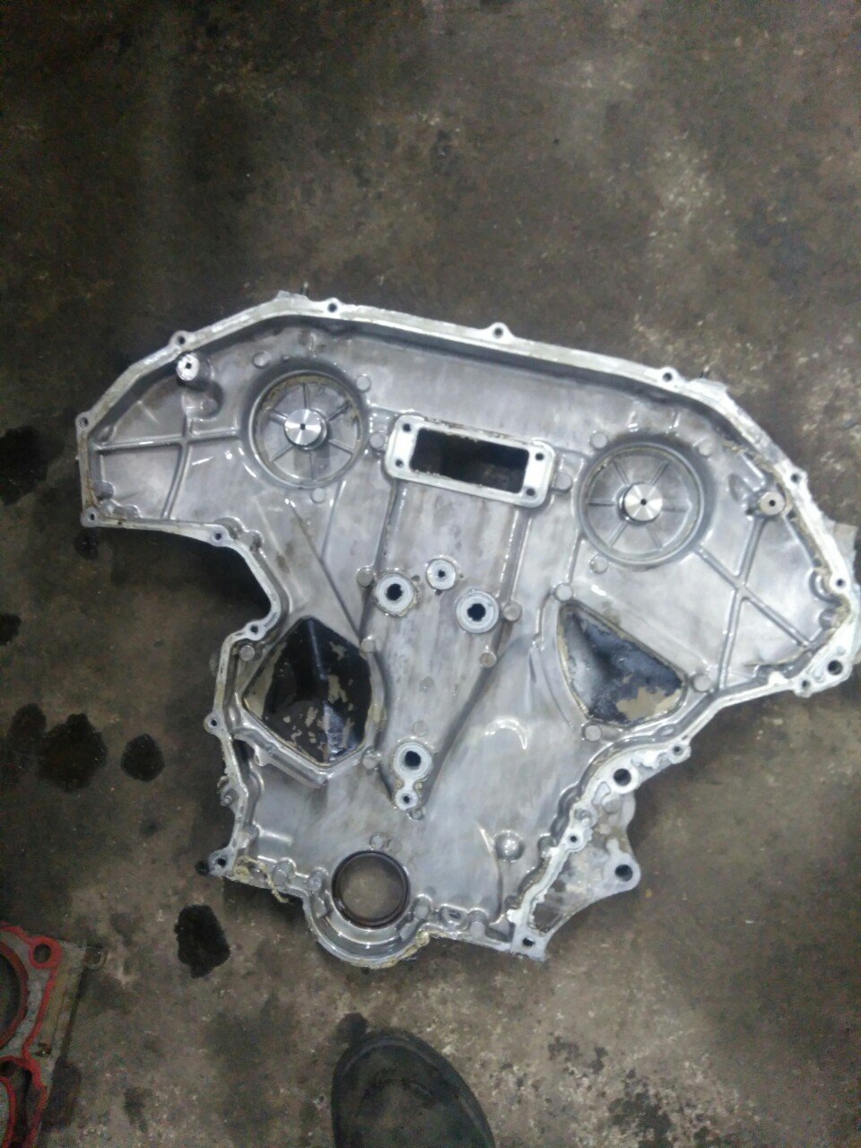

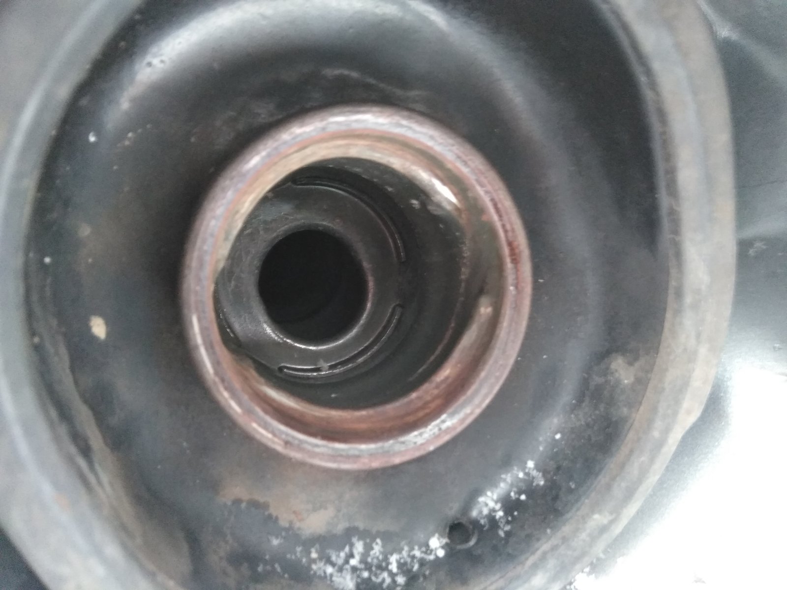

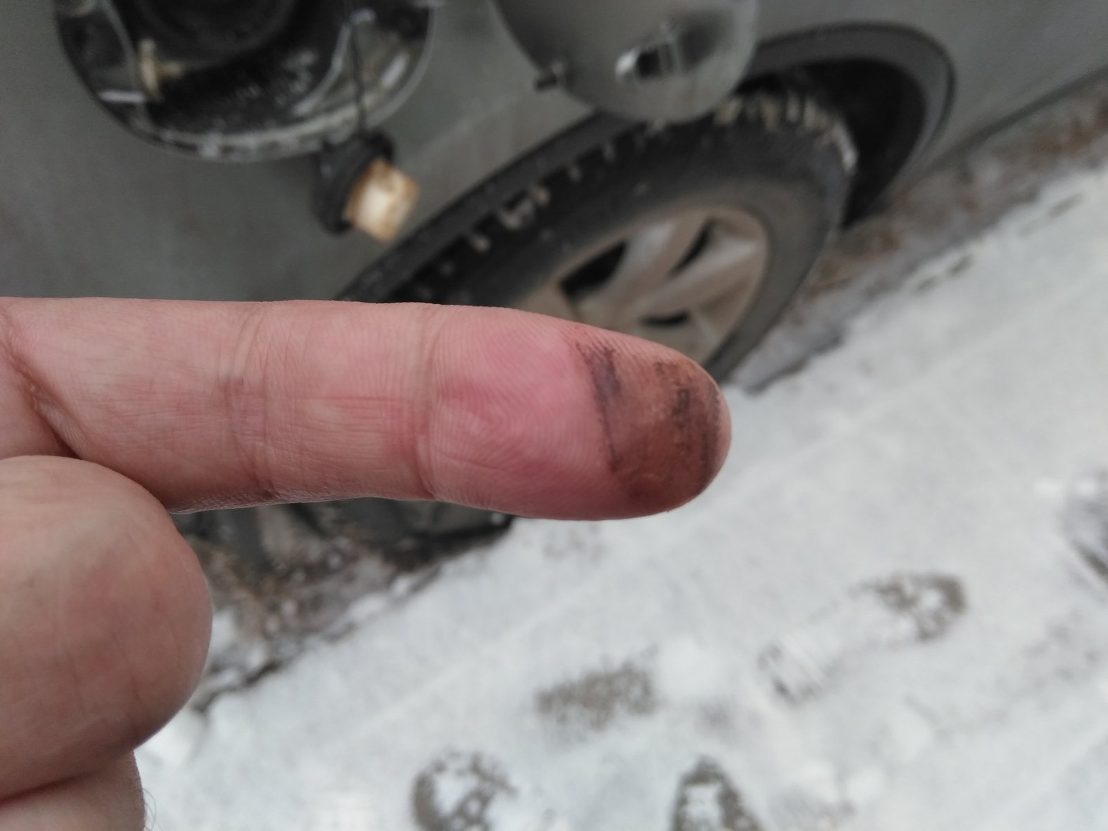

Алекс 70 28 Опубликовано: 24 ноября 2018 Поделиться Опубликовано: 24 ноября 2018 Промывал 3 раза в три захода ДИМЕКСИДОМ с последующей промывкой дешевым маслом. Перед первой промывкой снимал поддон, очищал от краски. Через неделю будут переклеивать переднюю крышку(потеет после замены цепи), буду просить сделать фотки для темы в экспериментах, могу попросить и поддон сфотать. С момента первого использования димексида прокатал около 10000 км. Но вот после заливания смеси димексид+ацетон в бак, заливное покрылось каким то не хорошим налетом. Постараюсь завтра фото сделать 3 Ссылка на сообщение
andryha. 11 Опубликовано: 26 ноября 2018 Поделиться Опубликовано: 26 ноября 2018 А как вы в бак заливаете, что коррозия появляется? Я рассол сначала, далее, когда бензин заливаю, проливаю все места куда мог димексид попасть. Ссылка на сообщение
Алекс 70 28 Опубликовано: 26 ноября 2018 Поделиться Опубликовано: 26 ноября 2018 Типа коррозии только где пробка. Сначала заливаю рассол, потом бензин. В том месте, где пробка(резьба), по идее рассол не попадает, а дальше (ниже) вроде как чисто. хз Вот и фото кстати. Ссылка на сообщение

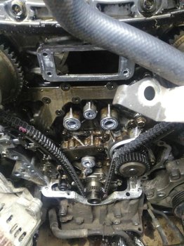

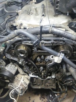

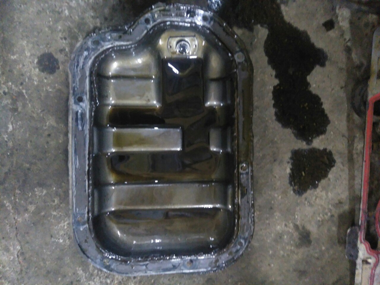

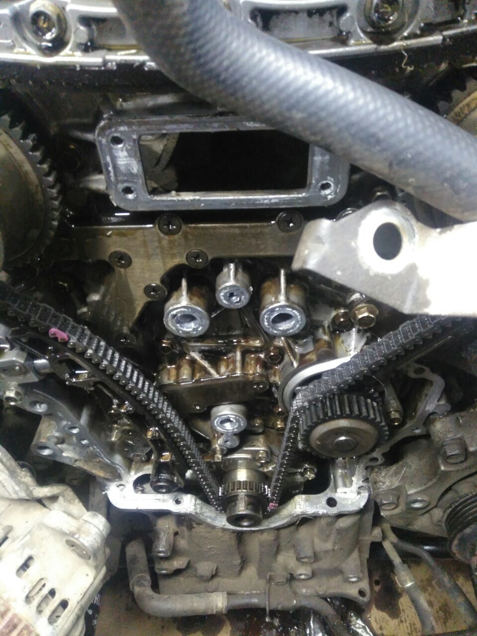

Алекс 70 28 Опубликовано: 28 ноября 2018 Поделиться Опубликовано: 28 ноября 2018 Как и обещал фото поддона и внутренностей. Кстати увидел, что надо было еще снимать краску с крышек передних-на заметку финиководам. Нигде ржи нет. 3 Ссылка на сообщение
Алекс 70 28 Опубликовано: 29 ноября 2018 Поделиться Опубликовано: 29 ноября 2018 И еще фото. Пробег минимум 350000+скрученное)) Один хозяин до меня-только менял масло раз в 10-15000 км. Вроде как нормально все. В том числе заслуга Димексида. Но надо быть оччень осторожным. Ссылка на сообщение
