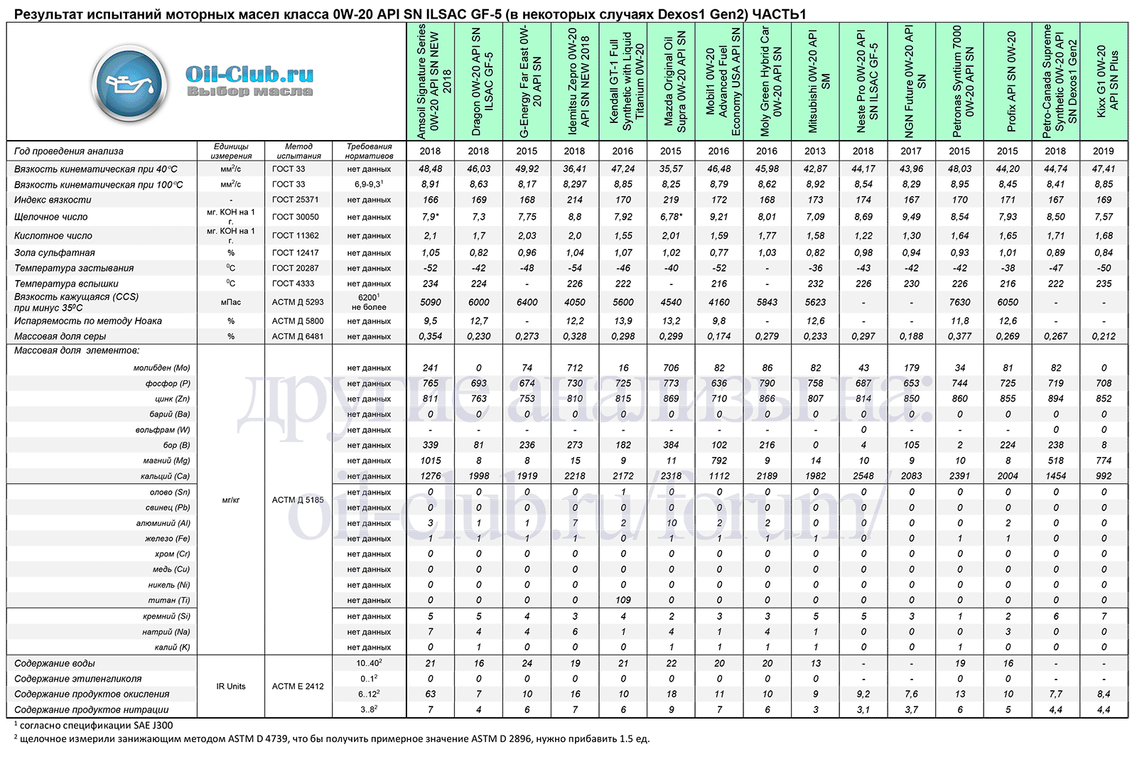

Смотрю в earth окисление на 5 больше, чем в IZEM.

 torcon ,по не официальной и не проверенной инфе, оно при -30°С имеет 5737, можно ли его считать крепкой 5w-20, с ив=175, для лета наверное лучше?
Спасибо.
При -30С = 5737? Это Пенс опять намерил что ли своей шарманке. :)Нет смысла эти измерения комментировать, если они сделаны не на Cannon...
1 час назад, torcon сказал:
А где правда, при -30-35°С, Брат? В анализах свежего на oilclub? Я знаю ответ, а ты как думаешь?
Правда в том, что это масло должно пройти до 6200 при -35С, значит при -30С оно будет иметь CCS максимум 3100. Если оно показывает 5737 при -30С, это залет масла. Но проверять это надо на настоящем вискозиметре Cannon, а не бутафории. Я сомневаюсь, что оно не пройдет эти требования, потому что оно точно такого же состава, что и другие масла на Afton пакетах, которые при этом проходят CCS. Там нет ничего особенного. Это видно по вязкости при 100С, 40С, индексу вязкости, пакету присадок.
31 минуту назад, torcon сказал:
Т.Е. нет смысла мутить анализ свежего и достоверную? Просто сделать в тихаря отработку летнюю? Для нас с вами, и для них х.. с ними?

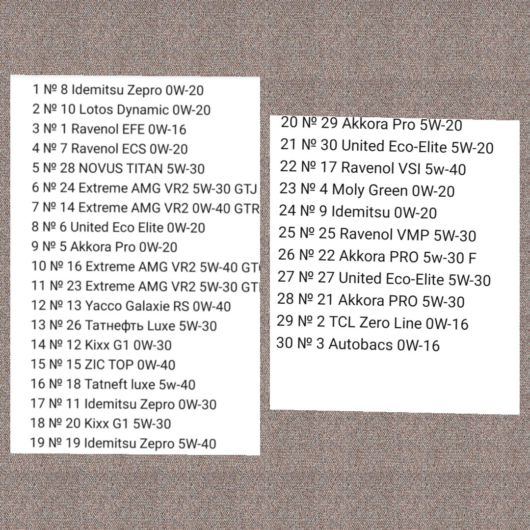

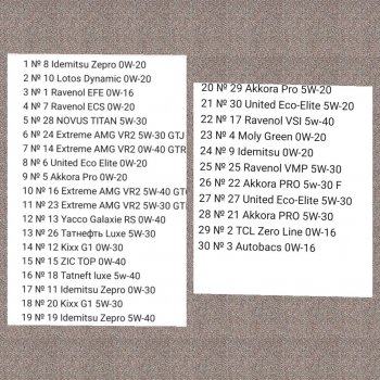

Nickol именно этот MollyGreen Earth 0w20, в тестах морозной текучести в Якутске, при (-47гр), занял 23-ье место из 30. Его обогнали даже многие 5w30/5w40. Думаю, что не стОит заморачиваться с анализом свежего, ибо каких-то сверх характеристик у этого масла точно нет. Обычный кряк на Афтоне

Роман 73 это совершенно не актуальная информация, потому что -47С. 0W-20 на Afton и в -42C бывает застывают. Можно убедится по сводным таблицам.

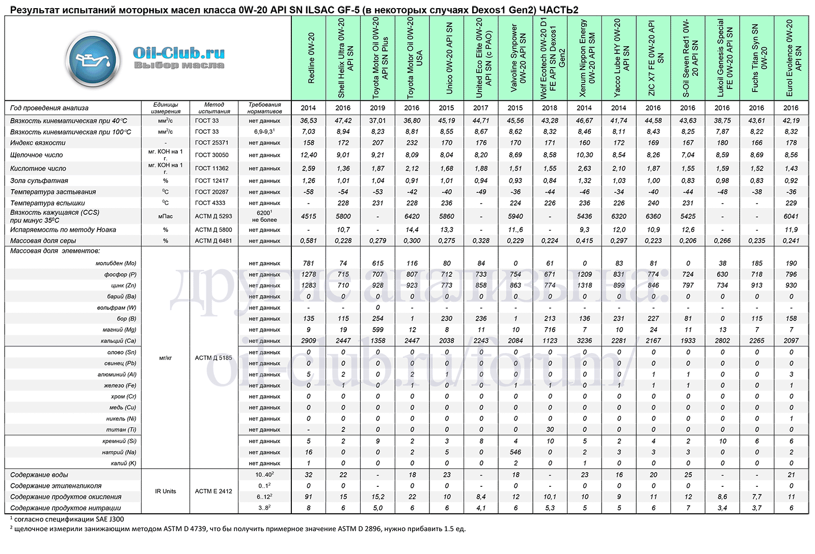

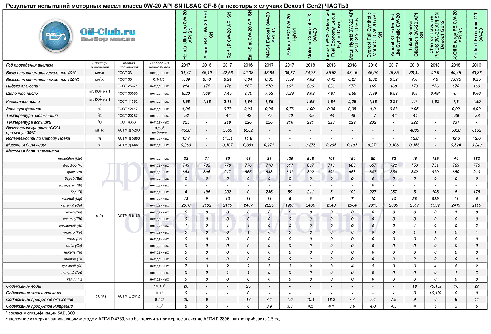

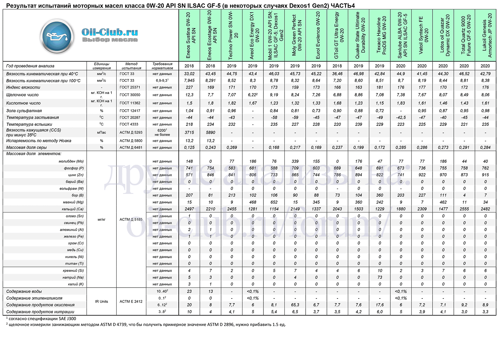

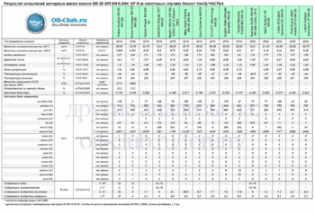

0W-20 API SN ILSAC GF-5 (Dexos1 Gen2) NEW-1 копия.gif0W-20 API SN ILSAC GF-5 (Dexos1 Gen2) NEW-2 копия.gif0W-20 API SN ILSAC GF-5 (Dexos1 Gen2) NEW-3 копия.gif
0W-20 API SN ILSAC GF-5 (Dexos1 Gen2) NEW-4 копия.gif0W-20 API SN ILSAC GF-5 (Dexos1 Gen2) NEW-5 копия.gif
Но как вы понимаете, это не значит что эти 0W-20 не проходят CCS при -35С. Afton просто разработал рецептуру, не для покорения низкотемпературных рекордов, а для максимум истинной вязкости в 0W-20 и минимум полимерки, на сколько это возможно - для защиты от износа. Поэтому они так застывают. (почему именно они и заваливают в бутафорных тестах Пенса, его прибор чуть масло гуще 5000, начинает шкалить в небо) Если помните самые крутые кряки в таких тестах, это низковязкие экономичные Honda Leo, Idemitsu Zepro итд. Потому что в них производитель задумал минимум истинной вязкости, низковязкая база с преобладанием 4 cst и много загустителя - для экономии топлива. Такие кряки разогнанные пурпоинт депрессантами, текут лучше всех, обгоняя даже ПАО. :)
