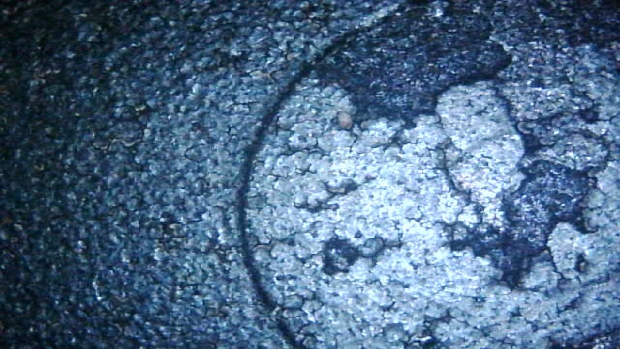

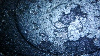

СИНТЭКС, это эндоскоп такой, дешёвый, нет резкости. Нагар странно подрывается, кусками как-то, неравномерно, Вы это верно заметили. Нагар изначально какой-то странный был - чешуйчатый.
Это я к тому, что есть эффект от кмб.
Раньше вообще треш был
Изменено пользователем Lumina
4 минуты назад, Lumina сказал:
Интересно куда нагар в таком виде  потом денется?
2 минуты назад, vas12 сказал:
Как куда? Наверное в катализаторе застрянет.
оптимистично :wacko2:
10 минут назад, Lumina сказал:
Понял. Вот здесь трэш чОтко видно.
