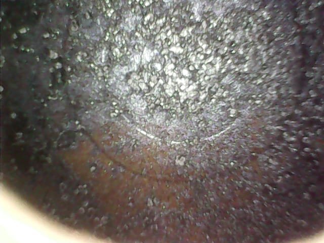

Неужели вы не видите разницы? Это один и тот же  поршень.
1 минуту назад, Lumina сказал:
На верхнем фото я вижу кусок ржавой поверхности поршня и большая часть покрыта нагаром, а на нижнем полностью вся поверхность покрыта нагаром. Или мне кажется?
СИНТЭКС , количество нагара заметно уменьшилось, стал виден металл.
Lumina Я может с телефона не вижу:pardon: Или у Вас эндоскоп передаёт изображение немного не привычно для меня. Не очень понимаю, почему поверхность имеет чешуйчатый вид. На нижнем фото она как-будто более равномерная, а на верхнем очагами.
