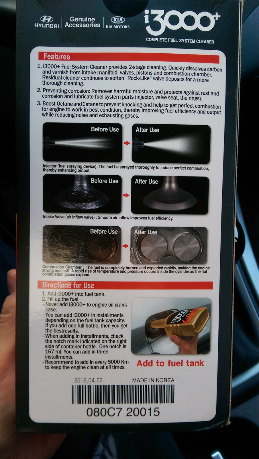

Вроде вот эта, но стоимость отталкивает.
https://www.autodoc.ru/price/647/080C720015

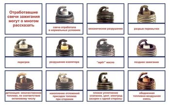

Откатал 3 пузырька данного зелья,не знаю в каком состоянии свечи были до него,но от результата охренел?Оно точно моет а не засирает?
Свечам 40к пробега,заправки брендовые в основном.
свечи как из брошюрки "так делать не надо" :)
1 час назад, kokos_ сказал:
Думаешь от этого зелья?Или заправка,я иногда на некой СТС заправляюсь,но там бензин вроде нормальный.А так в основном Шелл и т.п.
Red72 3 пузырька это ориентировочно 18 заправок+-,  14-15тыс км из 40000
по фото -как раз отложения сгорания присадок
лили ли 95 с присадками? может жена заливала+присадка? тогда конфликт присадок мог быть!
но может быть и низкое качество топлива/масла
db27ed20d53ceffd7b710400fb920b9c.thumb.jpg.540348d83b28c896a13836d93eed52cb.jpg334916_original.thumb.jpg.6de6821ffc28d663e585bcfc151cd00c.jpg
Red72 нету контрольного замера "до" , так что говорить уже о конкретных причинах бессмысленно. Замените свечи, не заливайте больше очиститель, а заправляйтесь там же, через тыс. 10 проверьте свечи. Если всё окей, то можете и очиститель подключать если хотите.
Какой у вас вообще сервисный интервал замены свечей? Вы его случаем не упустили?

Такие свечи до 100к ходят,как пишет производитель.Denso
21 минуту назад, IliaP. сказал:
Попробую исключительно Шелл лить+Суперкомплекс от Ликви Молли для бензина.Масло отличное,Амсойл или Равенол
9 минут назад, Red72 сказал:
Ни в коем случае рекомендации производителя свечей не перекрывают рекомендации автопроизводителя. Используйте рекомендованные тип свечей мануалом. Если в мануале значиться и простые, и иридевые, то для них будет разный сервисный интервал.
5 минут назад, kokos_ сказал:
У меня турбовый,так что однозначно иридиевые
Меняйте заправку
12 часов назад, Увлажняющий сказал:
Меняйте заправку
Но присадка обещала улучшения топлива,вот в чем вопрос.Заправку уже сменил.
