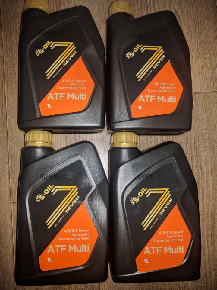

S-OIL и IDEMITSU сотрудничают и обмениваются технологиями. S-OIL7 Масло, как ATF MULTI? Интересно:D
Изменено пользователем Kuroneko
4 часа назад, Kuroneko сказал:
  Показать контент
Такая же жидкость, которой незаслуженно приписаны соответствие современным стандартам.
Уверен, когда в Азии будут достаточно распространены а/м GM-Ford с 10-ступенчатыми АКПП, на таких жидкостях «нарисуют» соответствие Dexron ULV / Mercon ULV.
Изменено пользователем Penske

И всё же ... с таким количеством Кальция можно ли считать эту жижу хорошей промывкой для АКПП ?
Добрый день всем, подскажите пожалуйста: Залил данное масло в АКПП Octavia A5, на сайте соответствие было нарисовано, теперь начитавшись, думаю что может оно и зря, дай те совет, поездить 30 000 и слить ее или бежать и сливать сразу? Пробег АКПП 125000.
В 13.11.2018 в 15:29, badsenao сказал:
Поездить 30 000 и залить его снова. Не вижу проблем с этим маслом и сам на нём катаю, если только морозы за 30 надо что-то другое заливать
Это масло можно внести в таблицу заменителей хондовского Z1, по ряду показателей очень близко расположено.Хоть никто и не уверен в качестве.
Эта жидкость - "салат оливье". Написали все соответствия, что смогли найти, чего не может быть по определению.
Даже хондовское DW-1 всунули, чего уж точно не может быть вместе с DexronIII, Toyota WS\T-IV.
