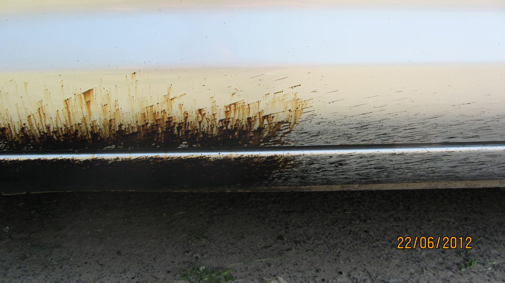

ДО
Через 20 сек
После 3-4 применений

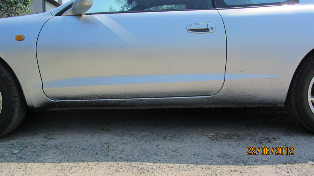

результат
Использовались Valvoline WD1299 и WD-40. после применения поверхность жирная, беру мистер мускул с нашатырным спиртом обрызгиваю и смываю водой. Можно фейри в воде растворить или еще что то обезжиривающее но не портящее ЛКП.
