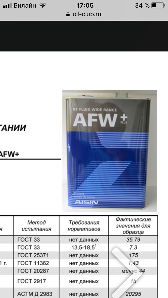

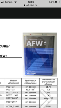

сделай ещё одну замену хотяб частично и по наблюдай ,может акпп под за гадили ,у меня уже четвёртая замена атф каждые 3тыс и с каждой сменой акпп работает мягче ,чётче меньше толкаться стала. если по гуще и допуски позволяют то вот вариант ,сам на таком катаюсь цена,качество.

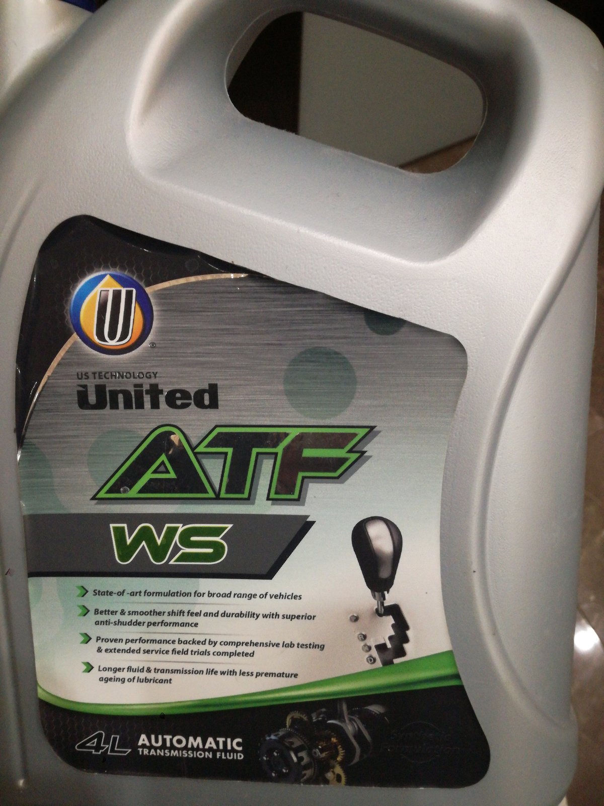

Спасибо за ответы.но вы мне так и не подсказали по поводу уже залитой ws united. На форуме обсуждались два типа этого масла для акпп ,а вот то которое на фото у меня ничего не  нашел.

по паспорту гуще при 100гр чем тойота ws ориг. а идемитцу в принципе одинаковое .

Idemitsu ATF Type TLS-LV при 100 грал. 5.37 United ws 5.66 как у Вас в таблице.разница вроде небольшая....Idemitsu судя по тестам классная трансмиссионка,а уменя залита сейчас united ws вот и думаю оставлять или перейти на Idemitsu ATF Type TLS-LV.Сп заранее спасибо за ответы

Новосиб Какие фото (скрины) странные Вы рассматриваете.
Не проще ли ссылку дать на конкретный анализ свежего.

Что касается United & Idemitsu, то, на мой взгляд, Idemitsu самую малость интереснее (сера, коррозия, индекс вязкости), температура замерзания для Москвы не актуальна. Но если United существенно выгоднее по цене, то я бы его использовал.
http://www.united-oil.com/UploadedImg/Product/1533279326_UNITED ATF MV-66.pdf это multi ATF), WS это чисто аналог Toyota WS.
Все равно считаю что примерно между собой они равны будут, т.к. даже характеристки на офиц.сайте не отличаются
http://www.united-oil.com/UploadedImg/Product/1515053959_UNITED ATF WS .pdf

друган я вообще этот вариант не рассматриваю ,а глянул в документ масла который клиент залил и показал на фото , а свободную таблицу ws он видел и думаю сделает свой выбор правильный , сложного здесь нет .
