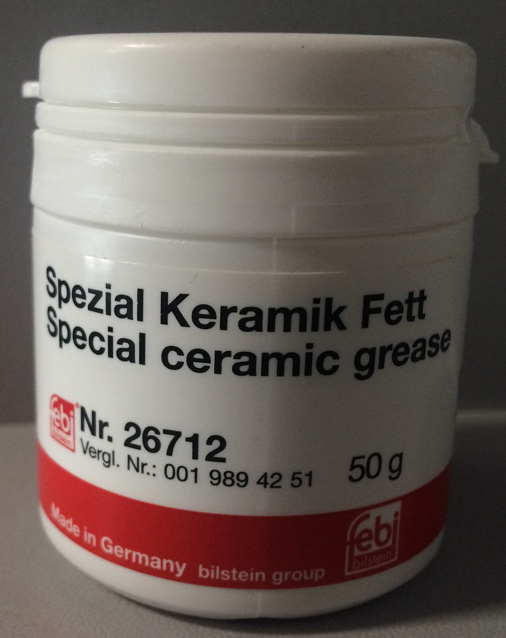

Ну, мужики, вы, блин, даёте ...
Даю наводку:
FEBI BILSTEIN 26712 - Смазка для инжекторов и свечей накаливания 50г.
tmp_3461-536782529_w640_h640_12031420233.thumb.jpg.adac1229ea7f3ff23f1eb12479a263f7.jpg
Я даже как-то ошарашен серостью в этом вопросе форумчан...
Тоже пользую уже долгие годы FEBI BILSTEIN 26712.
Если свечи долго не выкручивали, то советую залить в их колодцы
простого масла моторного и пшикнуть wd-40 , поездить пару денй ...
не форсировать выкручивание , туда -сюда , потихоньку не спеша раскручивать свечу.
ну и зажимать с усилием правильным , а оно там обычно до 11 ньютонов.

Нитро а чем лучше кермк отЛМ?
