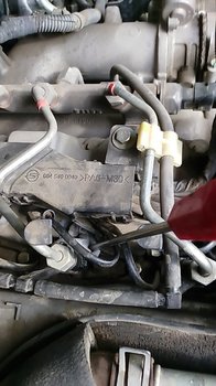

Прошу помочь в решении проблемы.
На дизельных двигателях, устанавливавшихся в SsangYong Kyron есть проблемное место, вернее даже два - форсунки и свечи накала.
И то и то имеет склонность прикипать, и то и то обламывается при выкручивании, что влечет за собой дорогостоящую процедуру снятия головы или возни с азотной кислотой и т.д.
Хочется попробовать выкрутить их и профилактически обработать.
Тут надо заметить, что свечи накала расположены в маленьких колодцах, которые активно собирают всякую фигню, которая же потом и усложняет процесс выкручивания.
Хотелось бы рекомендации по смазке свечей накала (и форсунок) и защите колодцев (я бы их целиком под верх заложил бы какойхнибудь пластичной смазкой и нехай грязь снаруже вся будет.
Естественно температуры там высокие.
Спасибо.

verlube к сожалению, грязь там и так налипает, что фиг выдуешь. А так полностью заложенные смазкой колодцы, вся грязь была бы на верхнем слое, доступном пальцу, ложке и т.д.
Может герметик лучше вариант?
Резьбу смазкой, колодец герметиком, при замене свечей герметик вон(он достаточно легко выбирается), после замены свечей снова герметиком.
Звучит конечно странно, сколько у меня было дизельных машин, никогда не было желания забить колодец смазкой или герметиком, стяжкой поелозил, пшикнул WD, продул перед снятием и нормально.
verlube На этой двжке проблема и со свечами и с форсунками неописуемая.
Я вчера бился, бился с очисткой этого колодца глубоченного, салфетками на проволочке возил возил - все равно грязно и там под саму свечу еще уклончик фиг подлезешь.
А герметик нормально перенесет условия температурные там? И схватится на маслянистом металле?

Там, насколько я понимаю, пара алюмнй головк-сталь свечей. Нормально ли будет туда медная или алюминевая смазка? Может лучше что-то керамическое?
А PFPE - это просто сверху колодцы наполнить? Вы поймте, там реально глубоченные колодцы у этих сраных свечей, и узкие, даже головка на 10 не проходит длинная.

Колодцы защищать - считаю, дело неблагодарное. Но если уж заморачиваться, думаю, надо подобрать уплотнительные резинки так, чтобы они закрывали щели между наконечниками и стенками колодца. Фото нет? Можно было бы обсудить более предметно.
Да, вижу, резинка не поможет.
Так выше фото.  общй план (где я отверткой пихаю салфетку)  отдельно глубокий колодец.
