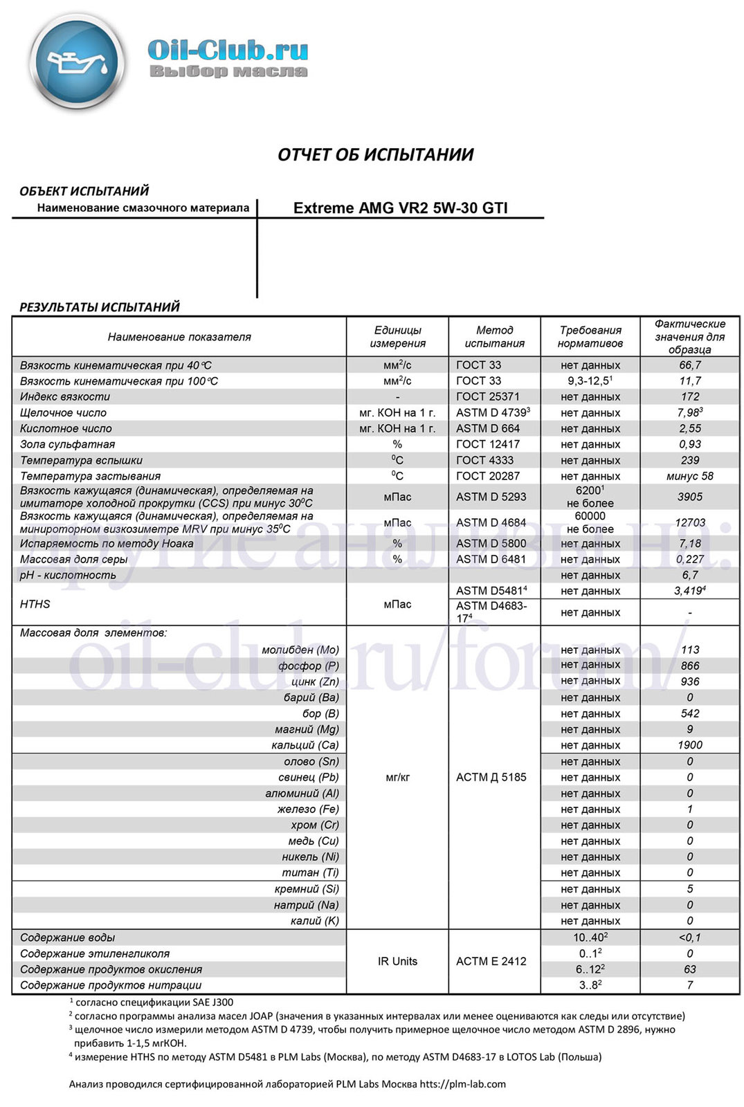

Популярное сообщение Bonker 2 355 Опубликовано: 5 февраля 2019 Автор Популярное сообщение Поделиться Опубликовано: 5 февраля 2019 Extreme AMG VR2 5W-30 GTI свежее (обобщенная версия) за анализ спасибо Bonker. Состав базового масла: PAO 64% и ESTER 15 % В шаблоне размещены данные четырёх лабораторий, две из которых (LOTOS LAB и ORLEN LAB) имеют польскую и международную аккредитации, а оставшиеся две (PLM LAB и УРЦ ТЭиД) только российскую. Все протоколы с печатями. При необходимости, достоверность опубликованных протоколов можно перепроверить в указанных лабораториях. Наличие такого количества протоколов обусловлено тем, что была необходимость удостовериться в соответствии полученных характеристик в готовом продукте согласованному тестовому образцу. Протокол от PLM LAB с максимальными показателями. Данный образец был доработанным вариантом тестового образца EXTREME VR3 5w30 Протокол от LOTOS LAB с расширенными показателями. Данный образец проверялся перед началом выпуска уже готового продукта Extreme AMG VR2 5W-30 GTI. Протокол от ORLEN LAB c данными по пакету присадок и зольности. Данные параметры проверялись в Польше уже в готовом продукте Extreme AMG VR2 5W-30 GTI. Протокол от УРЦ ТЭиД с базовыми параметрами. В лабораторию отправилась литрушка, официально поставленная в России для продажи. Наш комментарий по зольности. Ни одна лаборатория точно не даст значение, в нашем случае, по зольности. У всех гуляет и нехило. 1. Есть человеческий фактор. Сначала в УРЦ ТЭиД было 1.01%, а теперь 0.97%. Аналогичная ситуация в LOTOS LAB, где данный показатель вообще улетел в 1,34% (лаборатория согласилась с тем, что это ошибка, но перепроверять уже не стали), что в принципе не может быть при таком пакете присадок, который используют очень много известных производителей . 2. Разная методика исполнения: в УРЦ ГОСТ 12417, в ORLEN PN-ISO: 3987:2014-05 3. Погрешность, которая в УРЦ по их стандарту составляет 0,13%, а в ORLEN LAB нам сообщили в +/- 0,05% 1) Масло полностью удовлетворяет стандарту SAE и может смело называться 5w-30; 2) Вязкость при 100С = 10.97 сСт - немного ниже, чем среднестатистические 12+/-0.3 сСт для С3, но вязкость HTHS заявлена на уровне 4.5 мПас, поэтому претензий быть не может, т.к. до нижней границы SAE 30 (9.3 сСт) еще очень далеко; 3) Щелочное число = 9.27 (ASTM D-2896) - рекордно высокое для масла С3, что свидетельствует о большом запасе моюще-нейтрализующих свойств данного продукта; 4) Кислотное число = 0.96 - очень низкое - вкупе с высоким щелочным выглядит очень ресурсно, особенно с учетом того, что ПАО-эстеровая база долго сопротивляется окислению; 5) Зольность сульфатная = 0.97% - многовато для С3 (<0.8%), но завышение зольности наблюдается у многих производителей, поэтому косяк не только у Extreme. Чем чревато? Чуть большим нагаром на поршнях и клапанах, чем на маслах, зольность которых укладывается в 0.8%; 6) Температура застывания < -60С - великолепный результат, при этом вполне логичный для масла на сочетании базовых компонентов 4-5 групп; 7) Температура вспышки в открытом тигле = 264C - отличный результат, свидетельствующий о прекрасной термостабильности масла; 8) Содержание серы = 0.229 - невысокое, что говорит о чистейших базовых компонентах и насыщенном пакете присадок; 9) Пакет присадок очень богатый: противоизносные присадки на основе Фосфора и Цинка + органический трехъядерный Молибден для снижения трения в приличном количестве, что позволяет обеспечить дополнительную защиту и при этом уменьшить расход топлива. Моюще-нейтрализующие присадки на основе салицилатов Кальция + сукцинимид Бора в большом количестве в качестве дисперсанта; 10) Окисление = 80 - подтверждает заявленные производителем 15% эстеров, которые обеспечивают данному маслу повышенные смазывающие свойства и бережливое отношение к резинотехническим элементам мотора, что особенно актуально для второго компонента базы - ПАО; 11) Кремний = 9 - противопенная присадка. Вывод: перед нами замечательное масло уровня VW504/507 (зольность до 1.5%), которое отличается высокой стойкостью к окислению, отменными низко- и высоко-температурными характеристиками, а также хорошими защитными свойствами и экономичностью. Оно прекрасно сбалансировано по базовым компонентам и присадкам. Если разобраться с зольностью, то данное масло подойдет тем, кто заливает масла С3 по мануалу. Но и при зольности 0.97% проблем не возникнет при отсутствии угара: много отложений на поршнях и клапанах не останется. В качестве эксклюзивного продукта это очень достойный вариант. (Описал Dimmy) Артикульные коды для заказа в интернетмагазинах: EXVR25W30GTI1L, 4260420293208 - EXTREME AMG VR2 5w30 GTI 1L EXVR25W30GTI5L, 4260420293215 - EXTREME AMG VR2 5w30 GTI 5L 5 Ссылка на сообщение

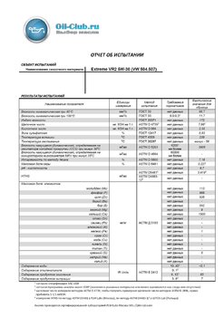

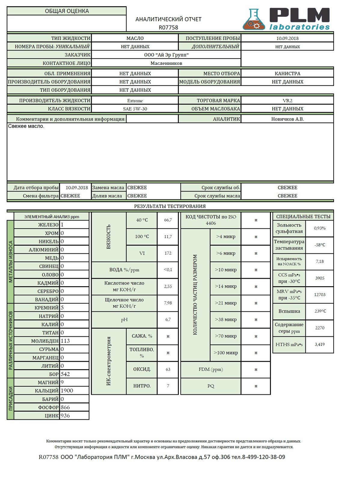

Популярное сообщение Bonker 2 355 Опубликовано: 11 сентября 2018 Популярное сообщение Поделиться Опубликовано: 11 сентября 2018 Extreme AMG VR2 5W-30 GTI свежее за анализ спасибо Bonker. Для оперативности ознакомления публикуем первую часть параметров, полученных от лаборатории PLM-LAb. Состав - PAO 64% и ESTER 15 % Extreme AMG VR2 5W-30 GTI (VOA BASE).pdf Представленный анализ является доработанным вариантом тестового образца EXTREME VR3 5w30 Масло заявлено как: API SN, ACEA C3, VW 504.00/507.00, MB 229.31/229.51, BMW Longlife-04, Porsche C30, PCA B71 2290, GM dexos2. 1) Масло полностью удовлетворяет стандарту SAE и может смело называться 5W-30 2) Вязкость при 100С = 11.70 сСт - оптимальная вязкость для 5W-30 С3, чтобы обеспечить экономию топлива, HTHS на уровне 3.5 мПас и при этом иметь запас от разжижения топливом; 3) Щелочное число = 7.98 (ASTM D-4739) - рекордно высокое для масла С3 (было бы понятно, если бы столько получилось по ASTM D-2896, а при таком раскладе не совсем ясно, откуда столько "насчитали"), свидетельствует о хороших моюще-нейтрализующих свойствах данного продукта; 4) Кислотное число = 2.55 - не самое низкое, но при таком пакете присадок вполне логично получить такое значение; 5) Зольность сульфатная = 0.93% - регламент 0.8% для масел С3 превышен, но для масла 504/507 предел зольности 1.5% - проблем нет; кроме того, надо посмотреть, сколько получится в другой лаборатории и по заводским данным: вполне возможно, тут для С3 превышение небольшое; 6) Температура вспышки = 239С - обычный результат для ПАО-эстеровых масел, что говорит о прекрасной термостабильности при высоких температурах; 7) Испаряемость NOACK = 7.18% - отличный результат, который также является логическим следствием базы 4-5 гр.; 8) Температура застывания = -58С - превосходный результат! (чего и логично ожидать от ПАО-эстеровой базы); 9) Вязкость имитации холодной прокрутки при -30С (CCS) = 3905 мПас - хороший результат: на этом масле можно смело пускаться даже в -33С; 10) Содержание серы = 0.227 - говорит о чистых базовых маслах и современном пакете присадок; 11) Пакет присадок достаточно богатый: противоизносные присадки на основе Фосфора и Цинка + органический трехъядерный Молибден для снижения трения, что позволяет обеспечить дополнительную защиту и при этом уменьшить расход топлива. Моюще-нейтрализующие присадки на основе соединений Кальция + сукцинимид Бора в качестве дисперсанта; 12) В масле присутствует приличное количество эстеров, что подтверждается окислением. Они призваны обеспечить данному маслу повышенные смазывающие свойства и бережливое отношение к резинотехническим элементам мотора, что особенно актуально для второго компонента базы - ПАО. ИК спектр Фурье говорит о том, что масло на основе ПАО + Эстеры (настоящая синтетика.) Вывод: перед нами замечательное масло уровня VW504/507, которые отличаются стойкостью к окислению, высокими защитными свойствами и экономичностью. Оно прекрасно сбалансировано по базовым компонентам и присадкам. Кроме того, у данного продукта превосходные низкотемпературные характеристики и отличная термостабильность. Если разобраться с зольностью, то данное масло подойдет тем, кто заливает масла С3 по мануалу. Но и при зольности 0.93% проблем не возникнет при отсутствии угара: много отложений на поршнях и клапанах не останется. В качестве эксклюзивного продукта это очень достойный вариант. (Описал Dimmy) 9 Ссылка на сообщение
Dimmy 12 134 Опубликовано: 11 сентября 2018 Поделиться Опубликовано: 11 сентября 2018 Ничего себе, какое TBN высокое. Я такое максимум ожидал по ASTM 2896. А тут еще надо прибавить 1.5. Ссылка на сообщение
Bonker 2 355 Опубликовано: 11 сентября 2018 Автор Поделиться Опубликовано: 11 сентября 2018 16 минут назад, Dimmy сказал: Ничего себе, какое TBN высокое. Я такое максимум ожидал по ASTM 2896. А тут еще надо прибавить 1.5. Дим, привет! Ну это же хорошо Ссылка на сообщение
Dimmy 12 134 Опубликовано: 11 сентября 2018 Поделиться Опубликовано: 11 сентября 2018 Bonker, привет. В принципе, хорошо. Но для меня не понятно, откуда?! У масел с Кальцием 2000 ppm щелочное максимум 8-8.5 по ASTM 2896. Ссылка на сообщение
Bonker 2 355 Опубликовано: 11 сентября 2018 Автор Поделиться Опубликовано: 11 сентября 2018 8 минут назад, Dimmy сказал: Bonker, привет. В принципе, хорошо. Но для меня не понятно, откуда?! У масел с Кальцием 2000 ppm щелочное максимум 8-8.5 по ASTM 2896. может метод измерения указан не верно? PLM по какому стандарту работает? Ссылка на сообщение
Dimmy 12 134 Опубликовано: 11 сентября 2018 Поделиться Опубликовано: 11 сентября 2018 В чем и суть: PLM и свежие и отработки одним D-4739 мерит. Ссылка на сообщение

Bonker 2 355 Опубликовано: 19 сентября 2018 Автор Поделиться Опубликовано: 19 сентября 2018 (изменено) Ждем последний параметр - MRV Два разных метода измерения HTHS показывают разные данные. При создании 5w30 под допуск 504/507 HTHS должен быть 3,5. Будем еще раз измерять в Европе. Золу сульфатную попросили лабораторию PLM Lab еще раз измерить, т.к. под ACEA C3 должно быть 0,8. Если снова подтвердиться 0,93, снизим. Еще один момент. В составе пакета присадок бора не 42, а 542. Я подумал, что это была ошибка, но лаборатория подтвердила. Изменено 19 сентября 2018 пользователем Bonker Ссылка на сообщение
