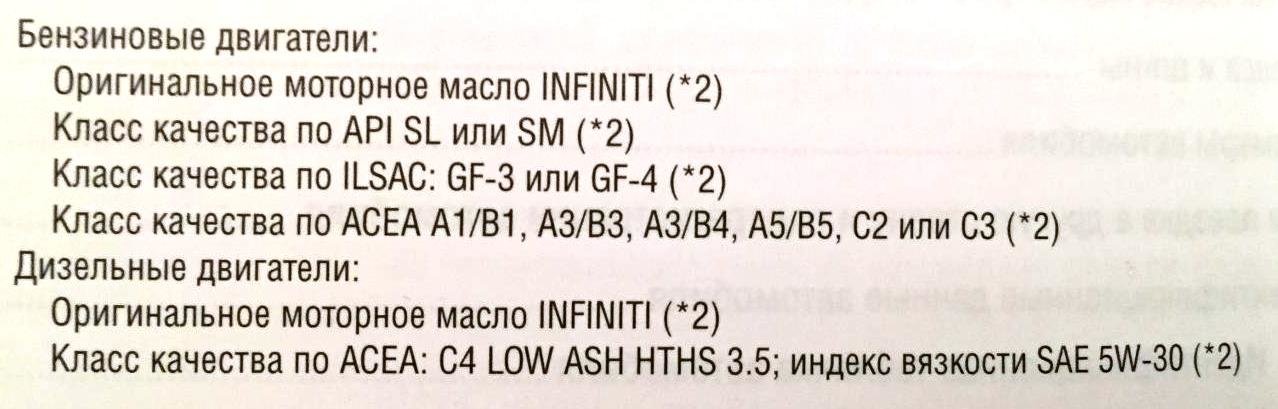

9. По мануалу добавил фото

MOBIL 1 ESP 5w-30 или оригинальное ELF C4.
Надо лить такие:
5W-30 ACEA C4 Renault RN0720
Agip ENI i-Sint R 5W-30
Castrol EDGE Professional C4 5W-30
Elf Solaris FE 5W-30 - лаб. анализ
Fuchs Titan GT1 PRO C-4 5W-30
Liqui Moly Top Tec 4400 5W-30
Motul Specific 0720 5W-30
Neste City Pro C4 5W-30
Shell Helix Ultra AR-L 5W-30
Valvoline Synpower Xtreme MST C4 5W-30
Wolf OfficialTech 5W-30 C4

да..нормальный трафик, но я бы сократил до 8ткм .  а масло  такое льёте ?  - > http://avtodvigateli.com/motornye-masla/nissan-motor-oil-5w30-dpf.html
Ваши масла изначально класса С4 ( лучший представитель из них Эльф Эволюшн фулл тех 5w-30 C4) а не непонятно безграмотные амсойлы и редлайны. Кроме того одноклубники успешно на этом двигателе ездили на масла покрепче класса С3 ( мобил 1 еср формула 5w-30; Шелл Хеликс ультра  С2)С3 0/30 например.ваше главное ограничение пока экология не вырезано низкая зола (у С4 это 0.5 у С3 это 0.8) плюс однозначно брендовые хорошее топливо евро -5.
