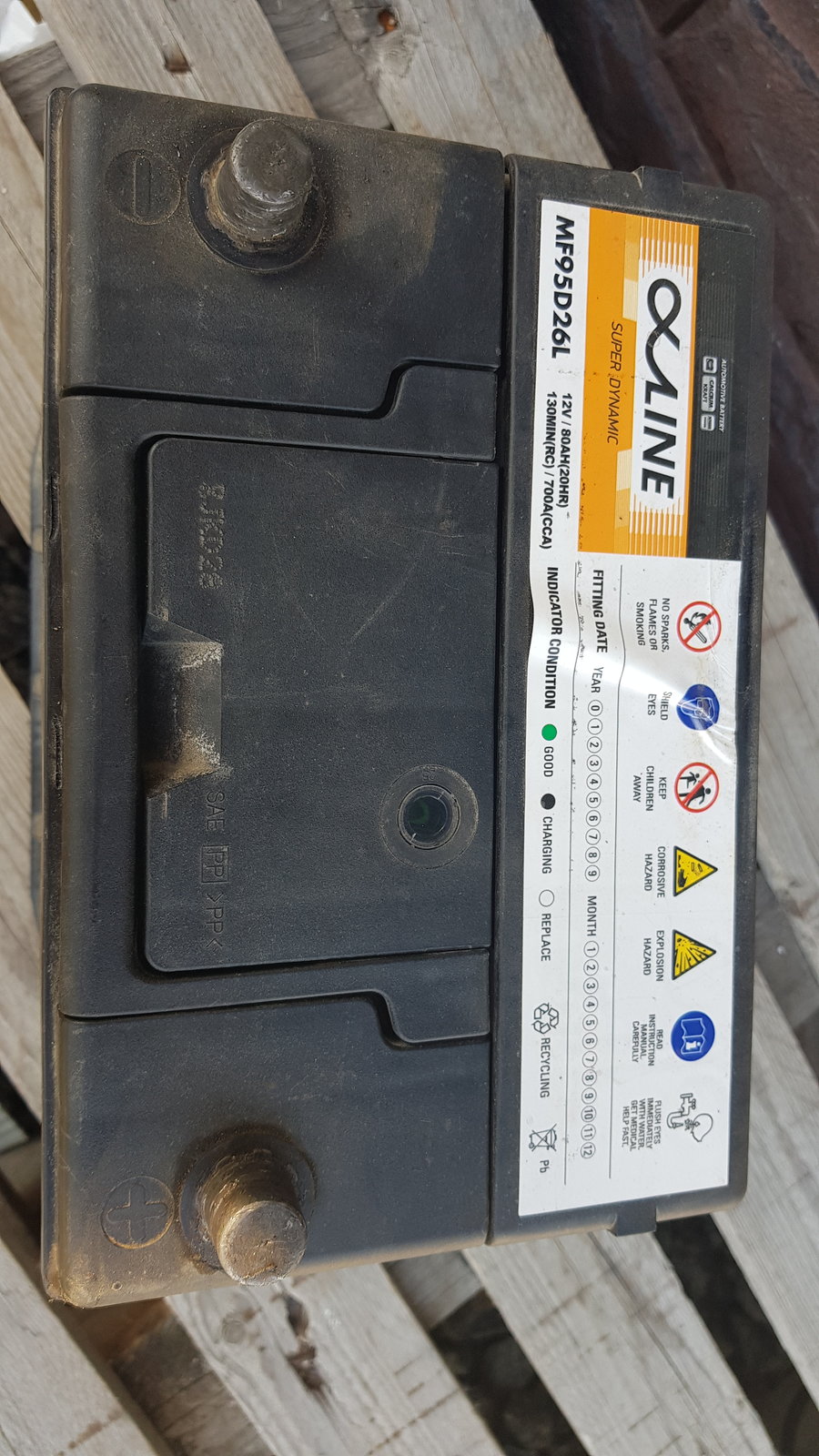

Projector 7 417 Опубликовано: 12 августа 2020 Поделиться Опубликовано: 12 августа 2020 (изменено) Итак , дошла очередь до Аута , так как появился свободный подменный АКБ , предыстория такая , в сезон 2018-2019г погибает АКБ после новогодних праздников , сняли его открутили крышки , а там все в лед , короче поехали и поменяли его на новый корейский дата производства 2018г Тогда у меня не было не BL1204 ни бережка , как раз только заказал BL1204 в январе 2019г , АКБ поставили на авто без подзарядки , в этом году в конце марта , начало апреля батя был две недели на самоизоляции , конечно он клемму не снимал и оставил авто на сигналке, акб был разяжен , сняли АКБ и зарядили его BL1204 на 4 программах подряд , заряд тестером производил батя , сказал что тестер показал более 80% заряд и ток чутка не дошёл до 700а , внутреннее было 4мОм с хвостиком , решили попробовать зарядить Бережком раз он у нас появился Заряжать буду в два подхода, первый до напряжения 14.8В , потом сутки отстой , второй этап врублю думаю дозаряд до 16.5В , так как АКБ полностью Са и тем более без откручивающихся пробок , считаю что на такие АКБ можно подавать чутка больше чем 16,3В , ну и по проводам по-любому будет просадка 0.1-0.2В Изменено 12 августа 2020 пользователем Projector Ссылка на сообщение

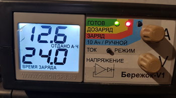

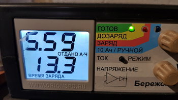

Projector 7 417 Опубликовано: 13 августа 2020 Поделиться Опубликовано: 13 августа 2020 (изменено) Замер сегодня с утра , до напряжения 14.8В улетело чуть более 5а.ч за 13 часов заряда Пусть состоится до завтрашнего утра , сделаю тест и включу дозаряд до напряжения 16.3В все таки , внутреннее сопротивление говорит что АКБ сильно насиловать не стоит , нужно только устранить дисбаланс по банкам Изменено 13 августа 2020 пользователем Projector Ссылка на сообщение

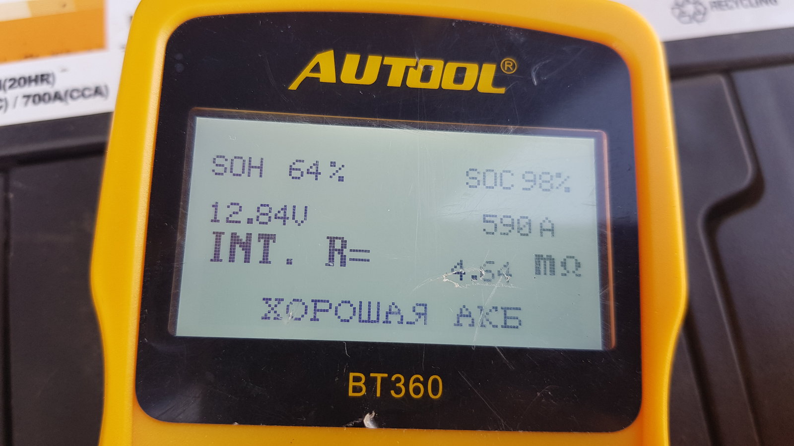

Projector 7 417 Опубликовано: 13 августа 2020 Поделиться Опубликовано: 13 августа 2020 (изменено) 32 минуты назад, Viktor8 сказал: В Бережке это уже заложено в его алгоритме. Нет смысла разделять... Хочу проверить именно время простоя между зарядом до 14.8В и дозарядом до 16.3В , после простоя , интересно будет ли полезен отстой АКБ , эта мысль меня посетила после оживления мёртвого АКБ EXIDE AGM MAXIMA 2013г с внутренним сопротивлением в 30мОм , после заряда в два подхода и отстоя в двое суток , внутреннее вернулось на 5.6мОм , пусковой ток по тестеру BT360 505а , по тестеру за 20 касарей показал пусковой в 565а , по нагрузочной вилке напряжение держало в районе 11В , эти данные я увидел когда поехал здавать этот АКБ в утиль после заряда АКБ Бережком V , но прикол в том что я сделал тест после 12 часов отстоя , тест тестером BT360 улучшений не показал , пока собирался сдавать АКБ в утиль прошло пару дней , видимо за это время что- то произошло с АКБ , понятно что перед зарядом доливал воду в АКБ Изменено 13 августа 2020 пользователем Projector Ссылка на сообщение

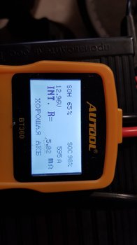

Projector 7 417 Опубликовано: 14 августа 2020 Поделиться Опубликовано: 14 августа 2020 (изменено) Прошли сутки простоя АКБ после заряда 14.8В Такое ощущение что и не заряжал , НРЦ выросло, сопротивление тоже , ток практически не изменился , включил заряд до 16.3В Изменено 14 августа 2020 пользователем Projector Ссылка на сообщение

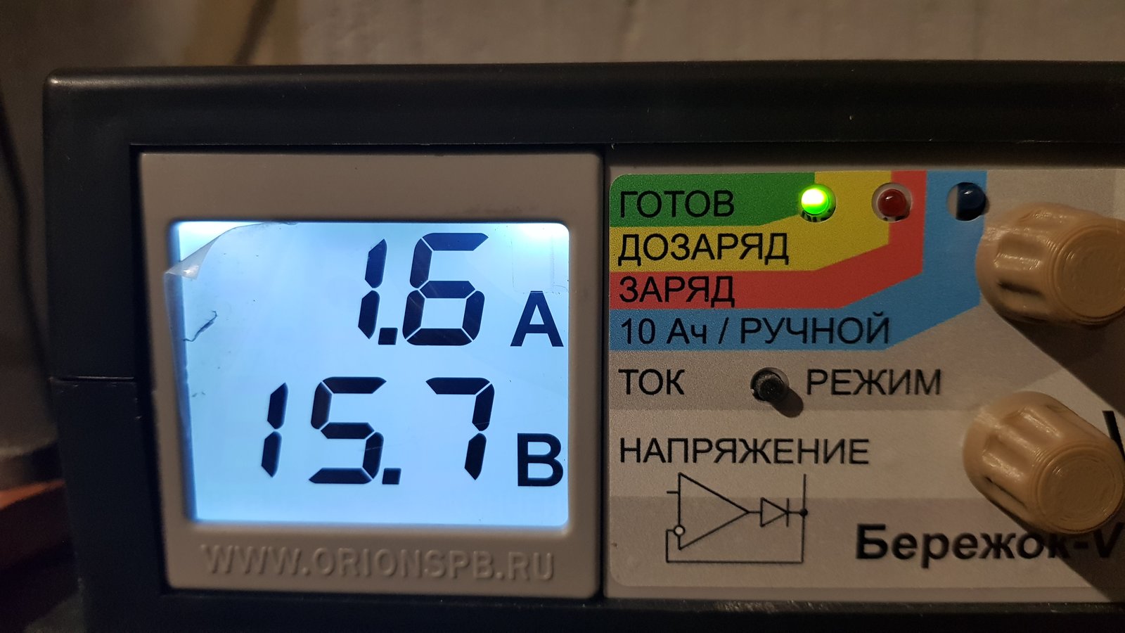

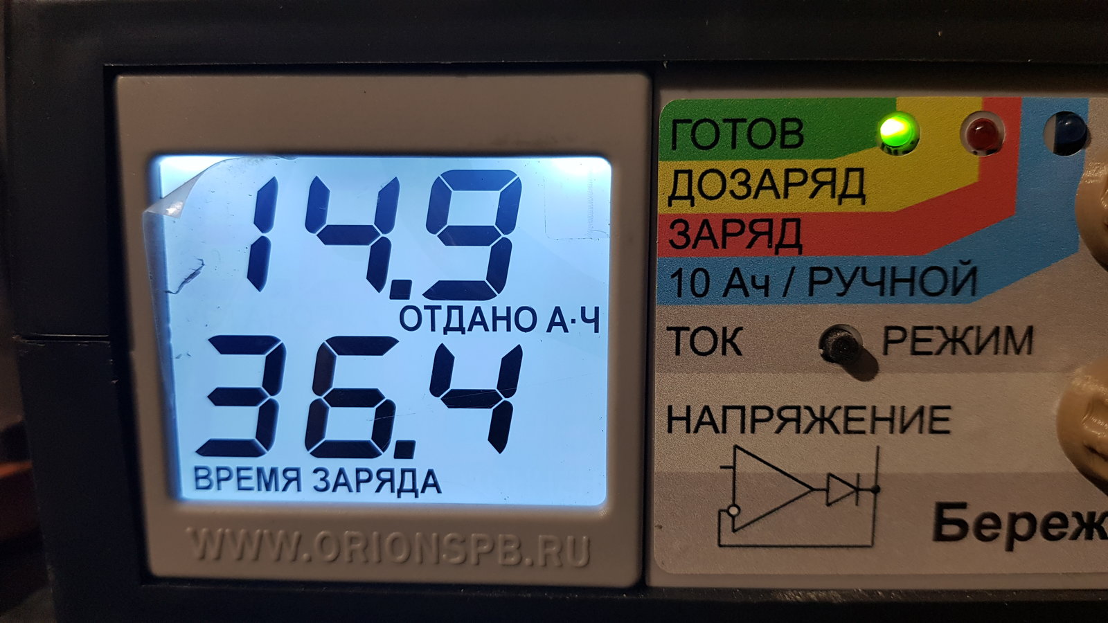

Projector 7 417 Опубликовано: 15 августа 2020 Поделиться Опубликовано: 15 августа 2020 Сутки заряда до напряжения 16.3В прошли Ссылка на сообщение
Projector 7 417 Опубликовано: 15 августа 2020 Поделиться Опубликовано: 15 августа 2020 (изменено) Судя по времени заряда Бережек перешёл в режим хранения еще днем , с утра смотрел зарядка еще шла , но в режиме хранения Бережек поднимает слегка напругу , как бы дозаряжая АКБ Завтра с утра отключу Бережок , в понедельник с утра проверю тестером есть ли результат Изменено 15 августа 2020 пользователем Projector Ссылка на сообщение
