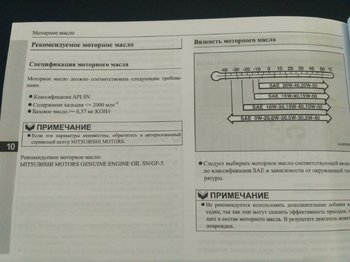

Да, забыл, прошу прощения. По мануалу 5w-30.

Можете скан сюда выложить, мотор новый, очень интересно и будущим вопрошающим будет полезно.

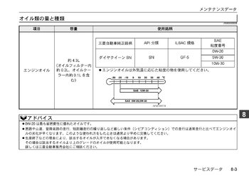

Между прочим, японское Руководство допускает 5W-30 и 10W-30 в этот автомобиль, ссылку выше я давал. Мотор на внутреннем рынке точно такой же 4В40

Вечером сделаю скан мануала.
