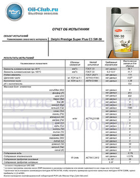

Delphi Prestige Super Plus C3 5W-30 свежее за анализ спасибо официальному представителю Delphi в России.
Масло в лабораторию прислал оф. представитель.
Delphi Prestige Super Plus C3 5W-30 (VOA BASE) копия.jpgDelphi Prestige Super Plus C3 5W-30 PLM копия.jpgDelphi-Prestige-Super-Plus-C3-5W-30-Photo1.jpg
Масло заявлено как: API SN; ACEA C2/C3; MB 229.51/MB 229.52; BMW Longlife 04; GM Dexos2; VW 502/505.01.
1) Масло удовлетворяет требованиям стандарта SAE и может смело называться 5W-30
2) Вязкость при 100С = 11.70 сСт - так и должно быть у масла С3
3) Щелочное число = 4.97 (ASTM D-4739) - при измерении традиционным для свежих масел D-2896 было бы около 7 + следует учесть разбег результата от замера до замера. Такое щелочное достаточно для масла С3, что говорит о хороших моюще-нейтрализующих свойствах
4) Кислотное число = 1.38 - очень низкое, что дает запас для роста по мере снижения TBN.
5) Зольность сульфатная < 0.8% - норматив выполнен. Хотя измерерия не проводилось, но по пакету присадок тут должно быть примерно 0.72%
6) pH кислотность = 6.4 - нормально для среднезольного масла, пакет которого менее агрессивен, чем у полнозольников
7) Противоизносные присадки ZDDP представлены привычной парой соединений Цинка и Фосфора. Моюще-нейтрализующие присадки в виде салицилатов Кальция. Кроме того, по параметру "окисление/оксидирование" в составе масла присутствует сложный эфир по аналогии с маслами 504/507.
Вывод: достойное масло С3 с долгоиграющим пакетом Lubrizol. Масло по заявлению производителя  соответствует спецификации МВ229.52 и, судя по пакету, так оно и есть на самом деле (у большинства масел уровня МВ229.51 окисление около 6, а тут 10). Скорее всего, немного не доложили пакет присадок (на 10-15%), либо так произвел пакет производитель присадок, т.к. у таких масел Кальция, как правило, 1800-2000, но это ни на что не повлияет в процессе эксплуатации. (описал Dimmy).

Если к 4,97 прибавить 1.5 единицы получится 6.5 методом ASTM D 2896, для пакетов Lubrizol этого стандарта норма 7.2. Немного не дотягивает масло по % содержанию пакета присдок, почему и кальция 1600ppm.

Золы жалко не видно , похоже там не 0.8 а 0.6
Я думаю, что тут надо прибавлять 1.8 примерно по TBN, если сравнивать с ASTM D-2896. С малозольными маслами разница больше должна быть, из-за беззольных компонентов пакета присадок.
Еще одно МВ229.52 и окисление у него выше, чем у масел 229.51 (у PLM 10 сопоставимо с 13-15 в старой лабе).
Знаете что больше всего удивило здесь. Почему фосфор-цинк в содержании 800-830ppm, а кальция 1600ppm? Delphi не может "расщепить готовый пакет на атомы" и уменьшить количество кальция. Если бы лаба дала неточность, то щелочное было бы выше, 6-6.5+1.5ед. Но здесь оно низкое и подтверждает низкое содержание кальция. Это не Lubrizol ли такой пакет присадок выдал? :D

2 часа назад, Dimmy сказал:
с твоего позволения внесу корректировку, процент присадки лучше считать так: Пакет присадок Lubrizol в таких маслах ACEA C3 кладут 11.3% от общей массы масла. То есть здесь получается не доложили 1-1.5% пакета присадок. Ну или твоими словами 10-15% от массы пакета присадок. :)
Если представить что в таких маслах 1900ppm кальция то что бы получить 1600pm нужно положить меньше ровно на 1.5% присадки.
Но это конечно все виртуально, запросто может оказаться что производитель вообще не виноват, перетрубации ICP... Потому что фосфора и цинка достаточно высокое содержание 800-830ppm, с низким кальцием 1600ppm это как то не вяжется. Хотя опять же коррелирует с низким щелочным.
еще одну особенность заметил, кислотное число 1,38 - что низко для этого класса масел. Так что +1 к теории что пакета присадок меньше.
