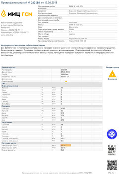

20 августа 20188 г Закреплён Очередной анализ Репсола. Масло залил 28 июня. на след день поехали в сочи, далее вернулись и по городу не очень много поездил, 16 июля отправил мотоцикл в Иркутск, 28 июля забрал и начали движение в сторону Москвы. За 10 дней доехали. Масло слил и в этот день отдал на анализ.
21 августа 20188 г wowa62rus какой мотоцикл был? Сколько объем заливаемого масла? Шаблон бы заполнил как в любой соседней теме. 10W-40 стала как 10W-30 - вязкость упала. Железо и хром - износ ЦПГ, но насколько это криминально для этог мотора не ясно.
22 августа 20188 г А какая была цель этого анализа? Надо было в PLM делать, чтобы более точно можно было сравнивать с другими. К тому же в PLM измеряют ЩЧ, КЧ и pH, по которым можно судить о живости масла. А тут этого нет. Железа что-то многовато. А вязкость да упала как обычно в мотоциклах. Но значение повыше чем в других анализах сороковок. Изменено 22 августа 20188 г пользователем dtsymbal
