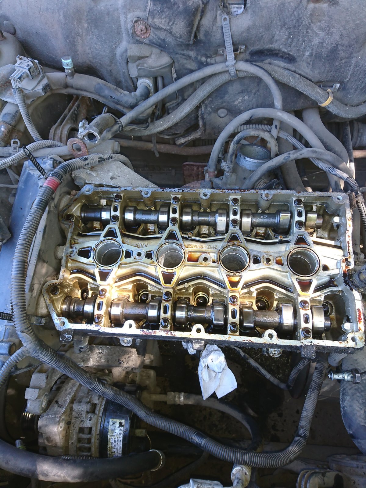

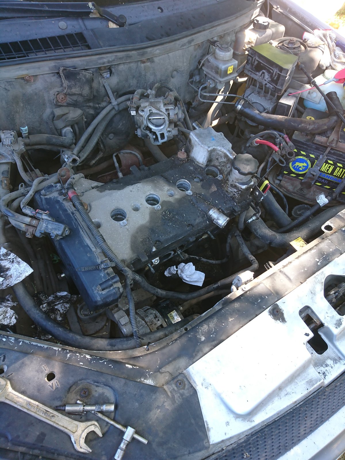

1.Приора MY08
2.двс 126 1.6
3.Пробег 124 000 трасса 60% скорость 120-150,зимой почти не экспуатировалась.
4.бензин 95
5.масло TOTAL QUARTZ 9000 5W-40 изредка доставалось 5-30 NFC интервал10-12 000
6.снял коллектор для замены форсунок и не смог пройти мимо течи клапанной крышки.
DSC_0390.thumb.JPG.0b829aafd978b25e53d482620cfa023f.JPGDSC_0391.thumb.JPG.60f70e10bb5a00bed0ecac92f6184b7d.JPG
У меня было также на масле роснефть синтетика 5в40 с заменами 7-10 тыс км. Но преимущественно городская эксплуатация была. Двиг такой же.
Это божественная  трасса (для тех кто читает и думает, что и в городе так можно с такими интервалами)
В 20.08.2018 в 00:10, APC сказал:
устранили? все в идеале теперь? какой герметик брали? постель распредвалов тоже снимали и проклеивали?
В 07.11.2018 в 12:16, Novichok сказал:
Накатали тысяч 7-8 после переклейки все сухо, герметик  локтайт 574.Постель не снимал.
В 08.11.2018 в 23:39, APC сказал:
спасибо!
