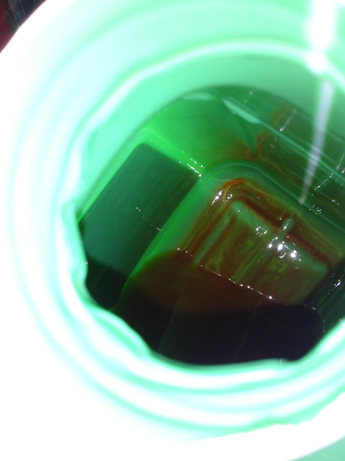

Здравствуйте. Тёмный осадок на дне канистры это нормально?
При нагревании обнаружился мелкодисперсный абразивный осадок
Партия №425 от 25.05.18 г. Масло Татнефть Luxe 5W-30
Партия №431 от 28.05.18 г. Масло Татнефть Luxe 5W-30

Skif_tlt а у меня эта же партия с осадком , но цвет явно не такой как на фото , цвет скорее как в левой канистре , но с осадком
А в правой канистре непонятная жижа, я такое дерьмо со шнивы сливал, когда там тосол умер

какой портят, обгадились по полной если верить фото. Видно с качество\ стабильность  у татнефти свой взгляд. А так да, интересны комментарии производителя.
Точно ! А я всё думаю что это мне напоминает - точно же , дохлый тосол :)

Масло Татнефть люкс 5в30 , партия №425 от 25.05.2018г.. Ну и кто теперь скажет что это присадки млин . ЭТО даже не растворяется в масле , после перемешивания снова оседает на дно . Очень похоже на ржавчину из старой бочки ! ...
Караул !!! Что это парни ?!
